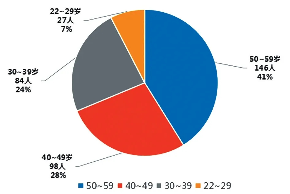

当前我国人力成本呈逐年上升的趋势,国内人口红利也大大降低,尤其是在锻造企业。锻造企业的生产环境比较差,生产人员每天都身处于高温且充斥着噪声、灰尘的环境中进行作业,加上生产人员几乎都在40 岁以上年龄,有的生产人员的年龄甚至超过45岁,图1 为某锻造企业的人员年龄结构统计情况。所以,目前我国锻造企业普遍面临着人工难找、人工贵等问题,为能够改变这一现状,锻造企业就必须尽快转变自身的发展模式,大力推进锻造自动化发展。同时,我国提出了“中国制造2025”发展战略目标,为锻造企业今后的发展指明了方向,也就是朝着精密化、市场化、绿色化及自动化的方向发展。精密化主要指未来高精密锻件将会成为市场主流,锻造设备能够实现无出入的准确精密生产;市场化指通过有效利用先进设备,生产出更加精密化、优质化的高精密锻件;绿色化主要指通过运用绿色环保的设备,减少能耗,降低污染;自动化主要指通过全自动化的生产线来节省大量的人工与时间,减少企业的资源投入,提高生产效益。
图1 某锻造企业的人员年龄结构统计情况

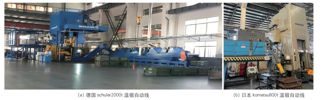

锻造自动化发展的优势:⑴节省人工成本,通过应用锻造自动化设备,能够完成一键操作,提高锻造生产的自动化程度,能够在一定时间内用更少的人工来生产出更多高质量的锻件,图2 为我公司两条锻造自动化生产线;⑵确保产品的精准度,锻造自动化设备通过运用各种高精度检测技术、生产技术等,来有效保证锻件的精准度;⑶提高生产效率,锻造自动化设备的运行周期较为严谨和规律,能够达到快速交货的目的,并减少原材料的损耗,促进锻造企业的高速发展。可以说,通过推动锻造自动化发展,能够解决锻造企业招工难、人工贵、效率低等诸多问题。
图2 锻造自动化生产线

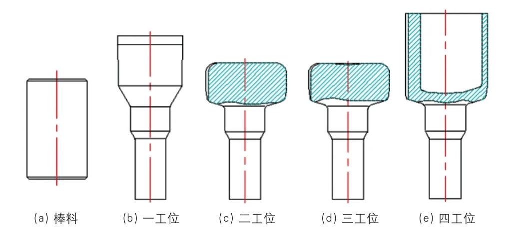

在推进锻造自动化发展过程中,锻造企业需要充分认识到锻造自动化发展的关键在于工艺与模具,只有确保工艺的科学性与先进性,才能够延长模具的使用粘性,尤其是多工步成形自动化生产线,只有合理分配成形工步中的材料(图3),才能够保证自动化生产的顺利实现。为此,锻造企业需要加大对产品各种工艺成形控制技术、模具设计与制造技术、模具冷却和润滑系统与夹钳制造技术、弱点控制技术等方面的研究,通过不断改进和优化这些技术来提高锻造自动化生产的稳定性与可靠性。
图3 合理分配成形工步中的材料
