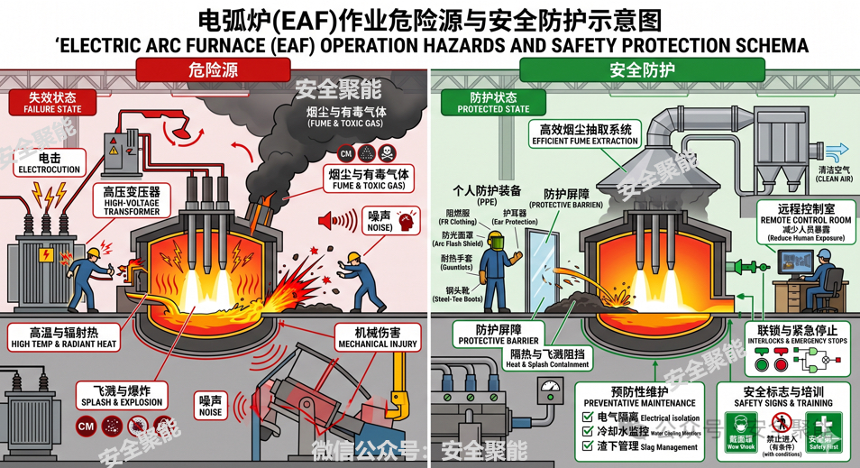

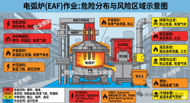

 电弧炉是炼钢的主要设备之一,其作业环境极其复杂,存在着高温、强电、粉尘、物理伤害等多种严重的危险源。为了确保作业人员的安全,必须严格遵守相应的安全防护要求。
一、 电弧炉作业的主要危险
1. 高温与热辐射伤害
这是电弧炉作业最直接、最普遍的危险。
熔融金属与炉渣喷溅: 电弧炉内温度极高(可达1700°C以上)。在加料、冶炼、出钢或出渣过程中,突然的反应、过热或潮湿物料的加入会导致熔融的金属和炉渣瞬间喷溅,造成严重的烫伤甚至致命伤害。
高温热辐射: 炉体、炉门、出钢口等部位会产生强烈的热辐射,长期暴露可导致热中暑、热脱水和皮肤灼伤。
2. 电击与电伤伤害
电弧炉依靠数万安培的强电流工作。
高压电击: 变压器、高压电缆、电极系统等存在高压电击危险。任何绝缘破损、违章操作或误入带电区域都可能导致触电。
感应电: 强电流会在周围的金属构件上产生感应电压,造成人员触电。
3. 爆炸危险
电弧炉是一个高温、高压的密闭或半密闭空间,极易发生爆炸。
物料爆炸: 加入炉内的废钢中如果含有潮湿物料、封闭容器(如气瓶、油桶)、易燃易爆物品(如弹药),在高温下会迅速膨胀或产生化学反应,引发猛烈爆炸。
化学爆炸: 冶炼过程中产生的一氧化碳(CO)等可燃气体,如果积聚在炉内或烟道中,与空气混合达到爆炸极限,遇到明火或高温会发生爆炸。
水冷系统爆炸: 如果水冷炉壁、炉盖或电极夹持器发生渗漏,水进入高温炉内瞬间气化,体积急剧膨胀,会导致严重的物理爆炸(蒸汽爆炸)。
4. 粉尘与有毒气体伤害
粉尘: 废钢中的杂质、造渣材料、电极氧化等会产生大量的金属粉尘和氧化物粉尘(如氧化铁、氧化锰、氧化锌等)。长期吸入会导致尘肺病等职业病。
有毒气体: 冶炼过程中会产生一氧化碳(CO)、二氧化硫(SO2)、氮氧化物(NOx)等有毒气体。一氧化碳是无色无味的气体,极易导致中毒窒息。此外,如果废钢中含有塑料、油漆等杂质,还可能产生二噁英等剧毒物质。
5. 机械伤害与物体打击
机械伤害: 炉体倾动机制、炉盖升降机制、电极升降机制、加料车、起重机等重型设备的运行和维护过程中,存在挤压、剪切、碰撞等机械伤害危险。物体打击: 在加料、维护或起重作业中,可能发生废钢、工具、设备零部件等物体坠落打击伤害。
6. 噪音与光辐射伤害
噪音: 电弧放电、风机运行、加料过程等会产生高分贝的噪音。长期暴露可导致听力下降甚至失聪。光辐射: 电弧产生的强烈可见光、紫外线和红外线,如果不加防护,会导致白内障、电光性眼炎(俗称“打眼”)等眼部损伤。
二、 安全防护要求
针对上述危险,必须采取系统性、全方位的安全防护措施。
1. 工程技术措施(本源安全)隔离与屏蔽:炉体、变压器室、高压开关柜等危险区域应设置坚固的安全围栏和醒目的警告标志,防止非授权人员进入。出钢口、炉门等喷溅高发区域应安装防护屏障或隔热屏。控制室应采用密闭结构,配备空调和空气净化系统,并与炉体保持足够的安全距离。通风与排烟:必须设置高效的烟气收集和净化系统(如炉顶大烟罩、电极孔吸尘、出钢口吸尘等),确保车间内的粉尘和有毒气体浓度符合国家职业卫生标准。车间应有良好的自然通风,并在密闭空间和 CO 易积聚区域设置强制通风装置。联锁与报警系统:安全联锁:加料门未关闭不能启动倾炉机制;水冷系统压力低或流量小应自动报警并降功率或停电;炉体倾动到设定位置应有自动限位联锁。状态报警:设置水温、水压、电极温度、变压器油温等关键参数的超限报警。有毒气体检测报警:在控制室、炉体周围、地下室等 CO 易积聚区域安装固定式一氧化碳检测报警仪。防爆设施:烟道系统应设置防爆门,以泄放可能发生的化学爆炸压力。水冷系统应设计安全泄压阀,并定期进行压力试验。
2. 管理措施完善的安全管理制度: 制定详细的电弧炉安全操作规程、设备维护保养制度、动火作业审批制度、临时用电审批制度等。严格的操作许可制度: 特种作业(如起重、电气、焊接等)人员必须持证上岗。安全教育与培训: 定期对作业人员进行岗位安全技能、防爆知识、自救互救知识培训。新入厂人员必须接受三级安全教育。设备定期检测: 定期对电气系统、起重设备、压力容器、安全阀、有毒气体检测仪进行检测和校验。废钢管理: 建立严格的废钢检查制度,严禁将未干透、含有封闭容器、易燃易爆物品的废钢加入炉内。
3. 个体防护装备 (PPE)作业人员进入电弧炉作业区域,必须按规定穿戴符合要求的个体防护装备。
头部防护: 戴安全帽。
眼面部防护:在有光辐射、飞溅物危险的区域(如炉前、出钢口),必须戴具有相应防光辐射等级的操作面屏或护目镜。
呼吸防护:在粉尘浓度较高的区域,必须佩戴防尘口罩或防尘面具。在 CO 等有毒气体浓度可能超标的区域,应佩戴过滤式防毒面具,必要时配备空气呼吸器。
躯体防护: 穿阻燃反光工作服。手部防护: 戴耐高温、阻燃的防护手套。
足部防护: 穿防砸、绝缘的防滑安全鞋。
听力防护: 在高噪音区域佩戴耳塞或耳罩。
4. 应急救援措施
制定应急预案: 制定针对电弧炉喷溅、爆炸、触电、中毒、火灾等突发事故的应急救援预案。
配备应急器材: 在作业现场配备消防器材、正压式空气呼吸器、担架、急救箱等应急物资。
定期演练: 定期组织作业人员进行应急预案演练,确保事故发生时能迅速、有效地开展自救和互救。
总结: 电弧炉作业是典型的高风险作业。只有坚持“安全第一、预防为主、综合治理”的方针,严格落实各级安全生产责任制,综合运用工程技术、管理和一个个体防护等手段,才能有效防范事故的发生,保障作业人员的生命安全。
