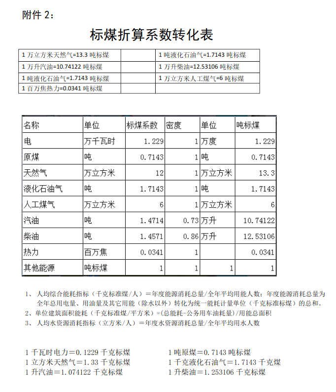

 楼主| 发表于 2024-1-31 08:15:43 来自手机 | 显示全部楼层
附件表:
