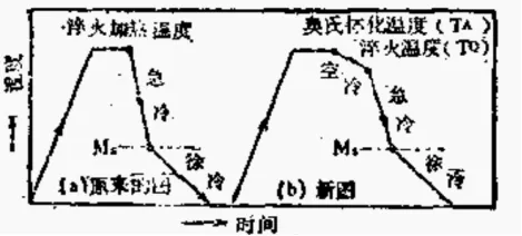

1、淬火加热温度与淬火温度的差异
在现场通常说淬火加热温度800℃,或说在800℃淬火,你考虑过这是什么意思吗?所谓淬火加热温度就是把淬火温度设为800℃,并在此温度下加热;也可以说是加热温度为800℃。而后者所谓800°C淬火,则淬火时温度为800℃,也就是说零件投入淬火液时的温度为800℃,为此,估计到从加热炉取出再拿到淬火槽的一小段时间内温度有所下降,应按所降的那部分提高加热温度。也就是说设定的淬火加热温度应为800℃+α。例如,若温度下降100℃,则淬火加热温度为800℃+100℃=900℃,投入淬火液的温度正好是800℃,这可解释为800℃淬火。可见,淬火加热温度为800℃和淬火温度为800℃,两者的含义是不大相同的。
因此,为了防止误解,不使用淬火加热温度这个词,最好区分为奥氏体化温度(Ta)和淬火温度(Tq)。奥氏体化温度是淬火的最高加热温度,淬火温度为投入淬火液时的温度,两者必须分淸。最近学会等组织都不使用淬火加热温度这个词,而用奥氏体化温度这个名词,这也是世界性的倾向。但是淬火温度这个词还不大使用,重要的是Ta和Tq分开用。
从各种实验可看到,Ta和Tq之间约有100℃的温差。因此,只要在奥氏体化温度加热,从炉子取出后就没有必要忙乱地投入油或水中。敏捷地淬火可以说是一个窍门,这种做法叫做延迟淬火,把淬火的热曲线改成如图1那样。
图1 淬火的热曲线

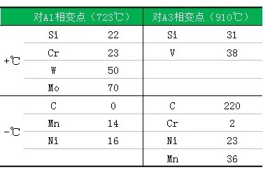

奥氏体化温度TA依钢化学成分的差异而不同,大致倾向如表1所示。
表1 每添加元素1%时TA的变动

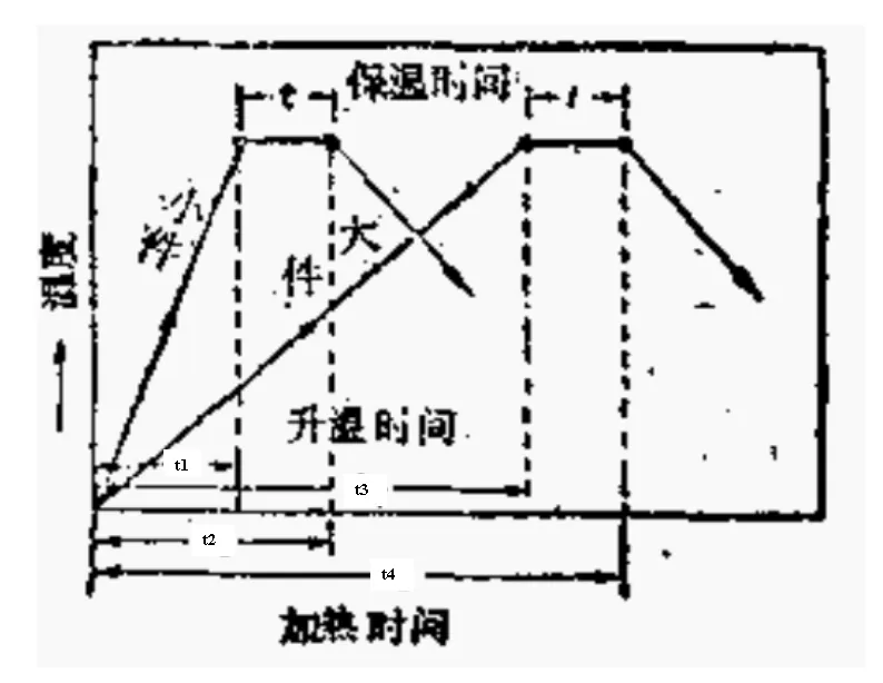

在热处理作业中都严格规定加热温度,但保温时间却规定得非常草率,也就是说淬火的保温时间,很早以前所说的“一英寸(2.54毫米)见方需30分钟”已被公认,产品目录和教科书都是这样写的。因此大件的保温时间长,小件保温时间短乃是常识。按照这个说法果真好吗?
大件升温时间长,小件升温时间短,热处理温度(例如淬火温度)达到后的保持时间大件与小件无区别。自然这是处理件内外达到该温度后的时间(参照图2)。为了检査是否达到正确的淬火温度,通常根据温度计(温控表)的指示,但必须注意这是热电偶端部温度,而不是处理件的温度。处理件越大,零件的装入量越多,温度计的指示温度和处理件的实际温度相差就越大,也即产生加热迟滞时间。
图2 升温、保温和加热时间的关系
升温时间t3>t1,加热时间t4>t2,
升温时间+保温时间=加热时间
T1+t=t2,T3+t=t4。

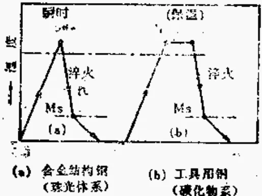

说起来,淬火是把奥氏体化了的物件快速冷却并使之硬化的操作。钢相变为奥氏体时,合金结构钢(珠光体系)只用瞬时(变为奥氏体所需时间为零),只要转变成奥氏体,淬火第一阶段就完成了,何必要一英寸见方保温30分钟呢?处理件心部已转变成奥氏体再淬火是妥当的,也即保温时间最好为零,见图3(a)(高频淬火与此相同)。
图3 淬火的热循环
与此相反,工具钢(碳化物系)的基体相变为奥氏体后,此奥氏体中有约50~70%的初析碳化物不固溶,那么淬火就不硬化,所以必须有一些保温时间。然而,即使这样,“一 英寸见方需30分钟”也太长,充其量10分钟左右就够了,见图3(b)。当然,根据碳化物的种类、形状、数量、分布状态等,保温时间多少应有些变动。
总之:
加热升温时间=f(被处理件的大小)
淬火保温时间=f(钢质)
其中:合金结构钢(珠光体系)=0
工具钢(碳化物系)=约10分钟
