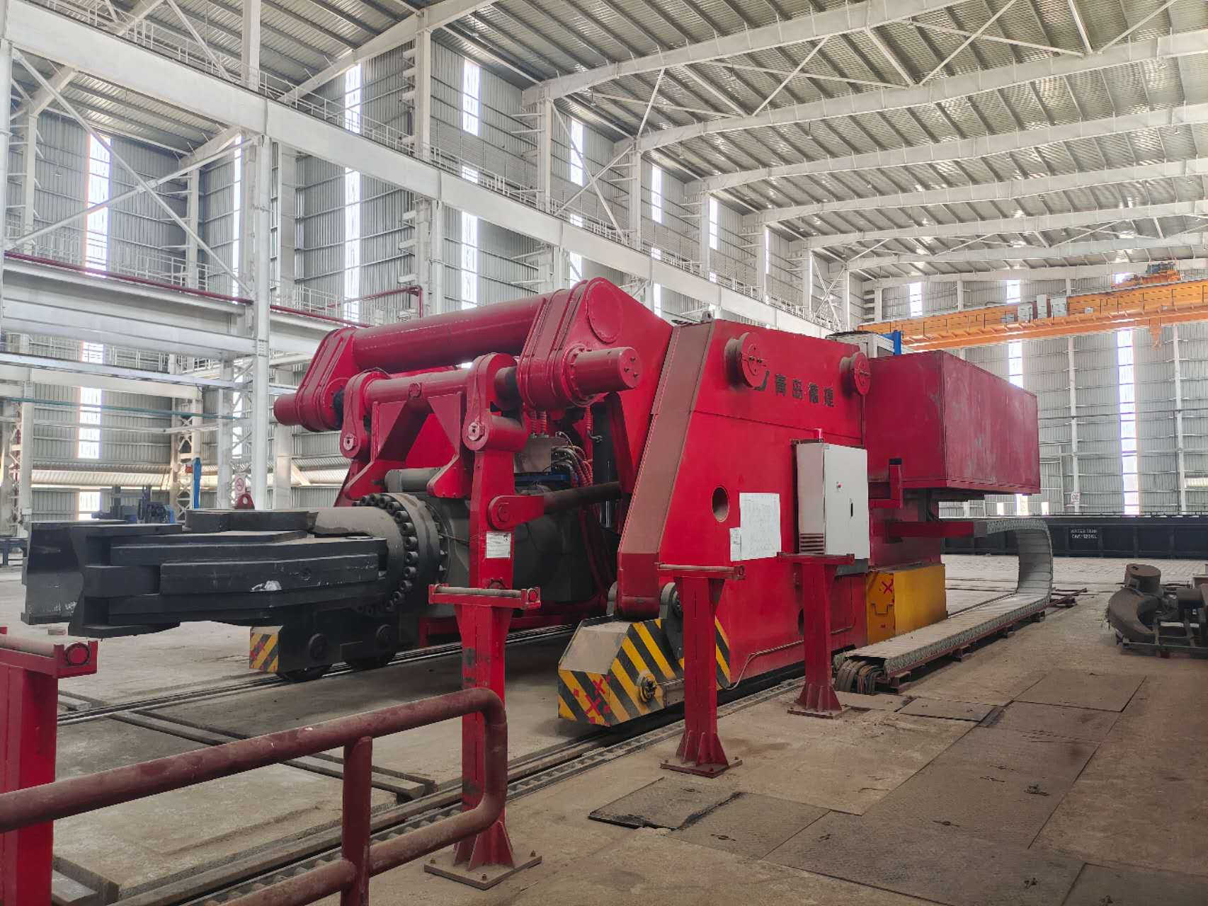

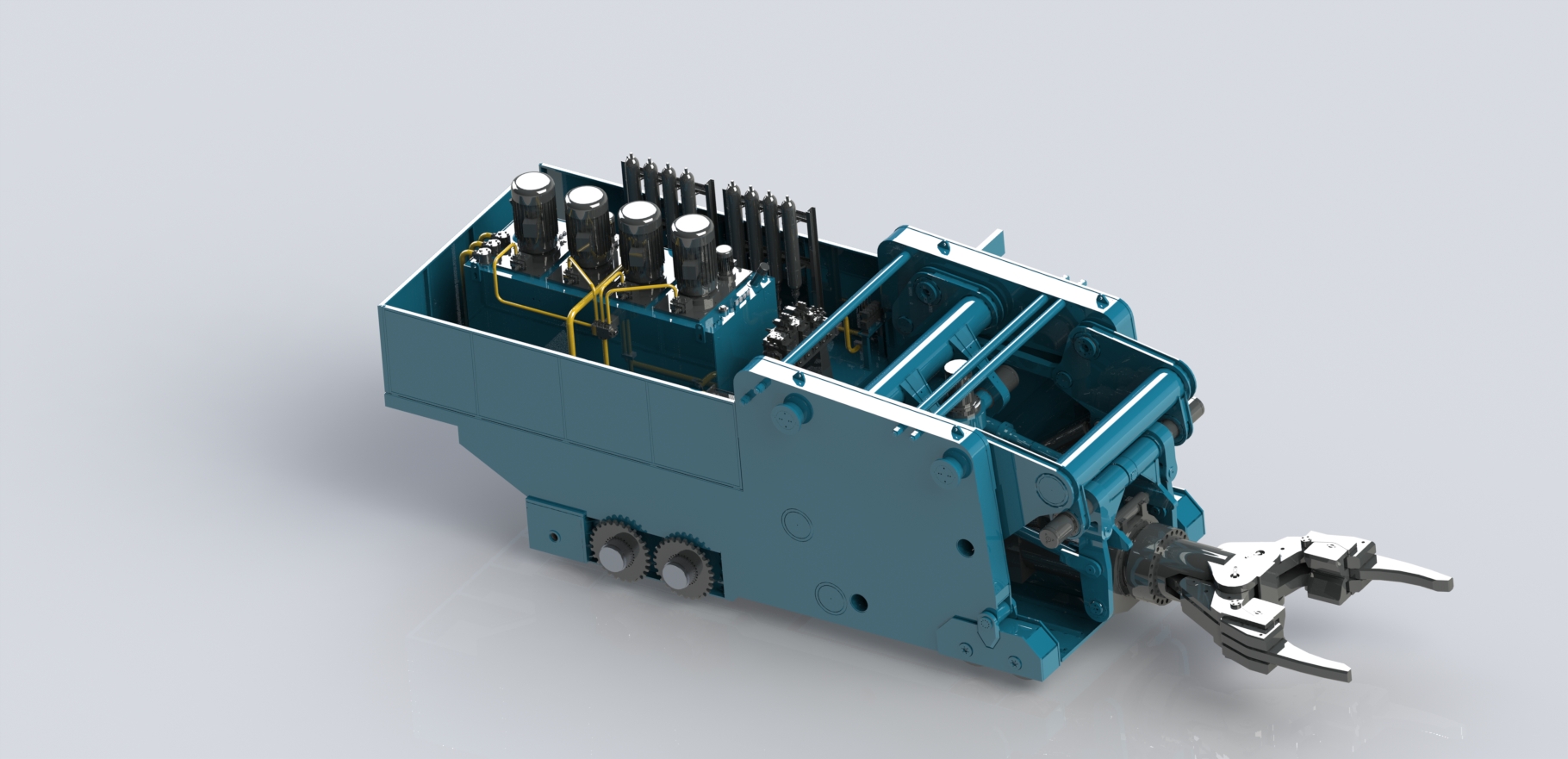

随着快锻压机的锻压频次越来越高,所匹配的操作机必须满足锻造频次,一味的在液压和电器方面增加控制与高频次阀的响应,反而忽略了设备本体的机械结构的强度,短期内机械结构不会出现问题,高负荷的工作状态下,机械结构,铜套,销轴等都会出现不同程度的损伤,严重者导致更大故障发生,然后大部分设计者没有经过仔细严格的计算,而忽略了机械本体问题,延用旧图纸等一系列的问题,所以除了在控制方面的提高还要在机械结构方面综合考虑,让设备在工作中,长久健康的持续运行
