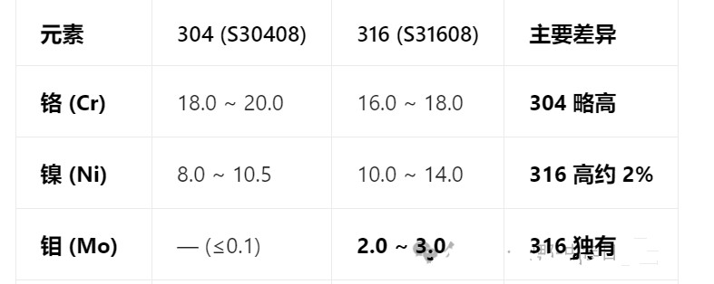

朋友们大概知道316比304多个Mo(钼)的成分,多了这个好像抗腐蚀能力更强,这样316也能在海水等含盐雾的环境中使用,而不是这种工况只能用价格更高的双相钢。其他剩余成分基本上大差不差。但是Cr(铬)和Ni(镍)还是有点区别的,主要就是这两个成分总是分不清楚,数值有点相近太难记住了。
特地查了一下资料,316相比较304,除了核心的钼(Mo),就是镍(Ni)更高,铬(Cr)略低,具体比较如下:

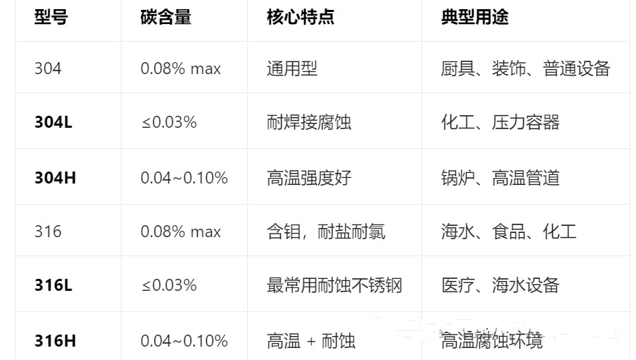

想想正常316的价格更高,就是因为多加了点镍,每次印尼那边镍矿搞点事情,国内不锈钢材料就要涨价。这样就简单多容易记住了,316因为镍要多一点,所以价格高一点就正常了。按照能量守恒定律,因为镍多了点,那么相对应的它所含的铬成分就要少一点。那么反之304的价格便宜一些,它的镍含量就少一点。同样的因为要守恒,铬就会多一点。其实差不多是相差2个百分点。同样的还有304L,316L, 304H以及316H又是啥意思呢?还是查一下保险点,L代表低碳,low carbon的意思,这个容易记住一些,就是碳(C)含量在0.03%以下。H代表高碳,high carbon的意思,就是就是碳(C)含量在0.04%以上。不过我在有的地方看到H也代表高温,high temperature的意思,理论上304H和316H更适用于高温环境。不过目前国内市场上基本上主要流通的是304L和316L材质,同时这两种材质基本上也能代替304和316,两种牌号基本可以通用。不过304H和316H市面上不多,经常加工零件需要单独定制材料了,成本有点高,数量太少了有时候还搞不定。
再列个表格,区别更容易看懂:
总结如下:
L = 低碳 = 更耐腐蚀、适合焊接
H = 高碳 = 高温强度更好、适合锅炉 / 高温管道
304 系:通用;316 系:更耐腐蚀(含钼),适用于更加严苛的工况。

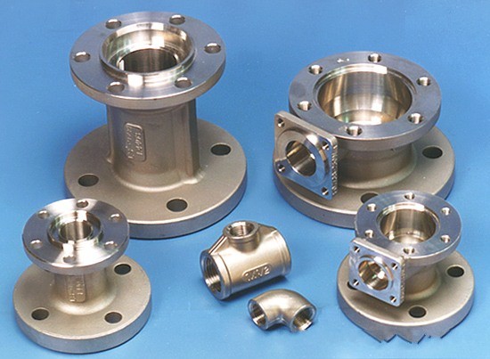

有时候还会碰到铸造的牌号,CF3、CF8、CF3M、CF8M,分别对应美标的304L、304, 316L、316。CF= Cast Form(铸造成型),M代表材料里面包含了Mo(钼),3代表碳含量0.03%左右,8代表碳含量0.08%左右,其实铸造的牌号感觉更容易理解和记住一些。
