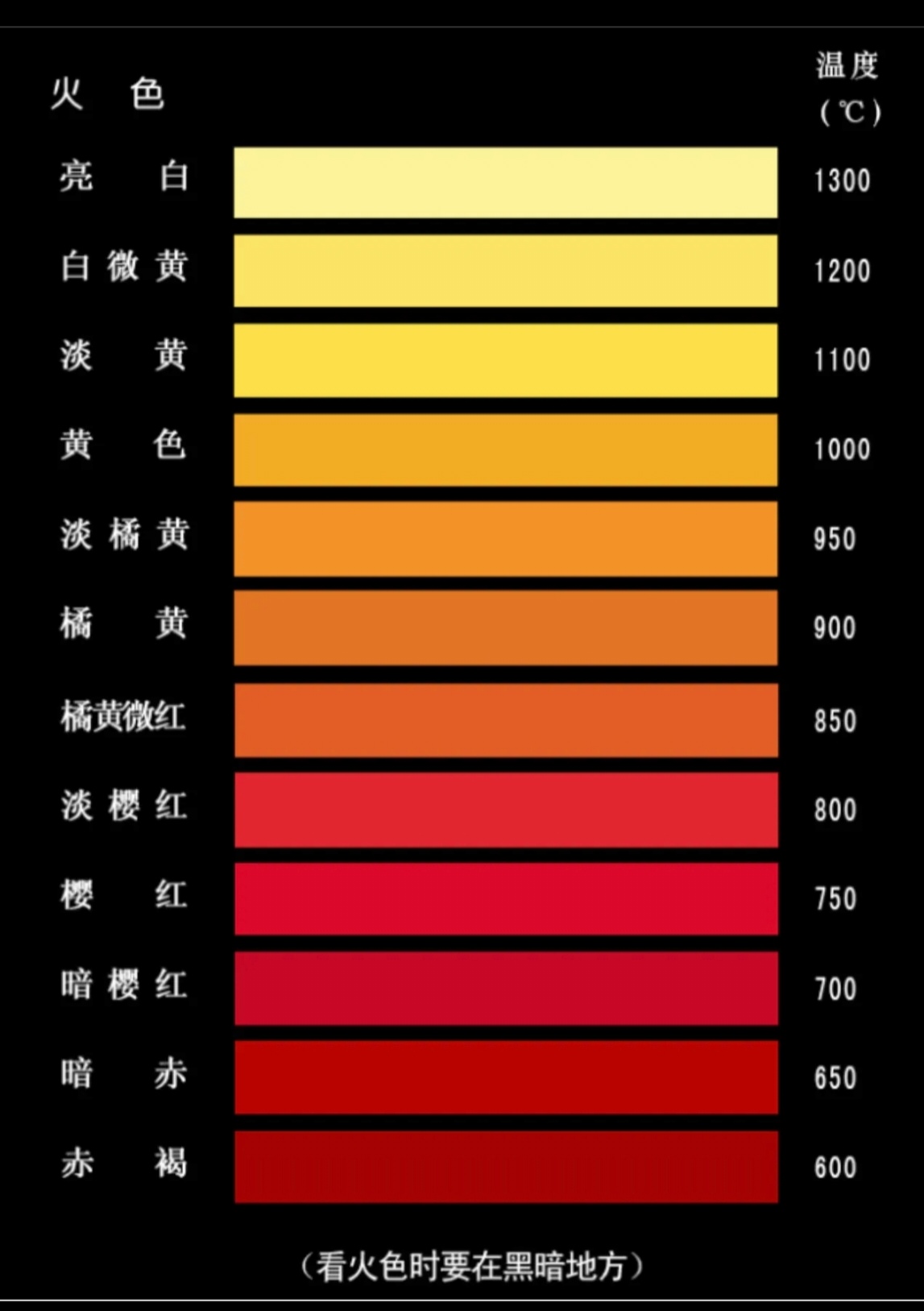

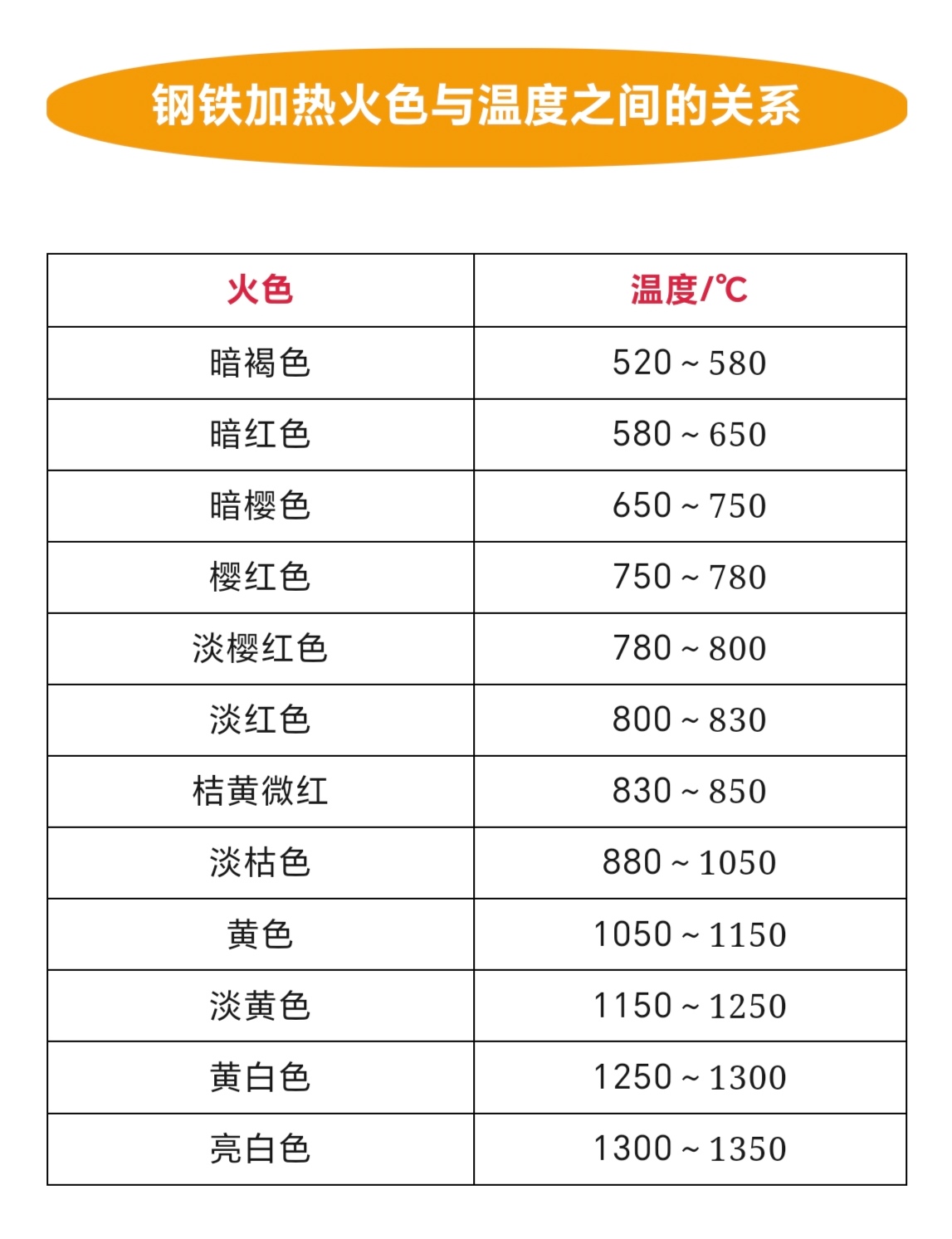

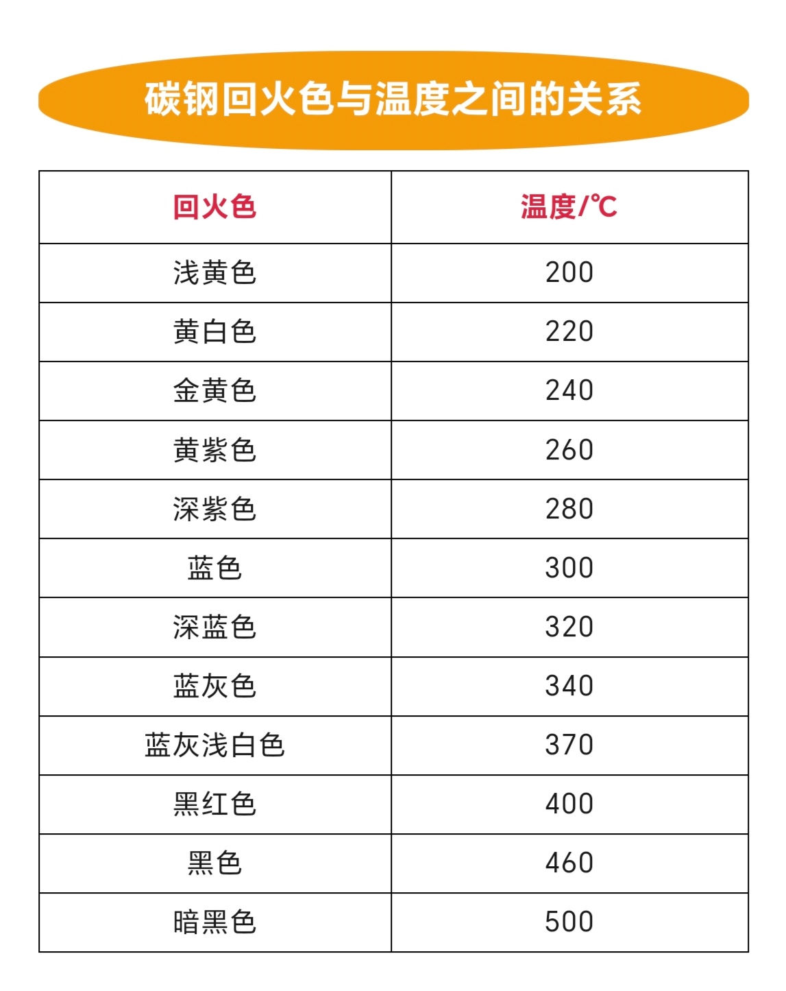

     1893年维恩研究了最大波长λmax与温度T之间的关系,即λmaxT=2898µm•K,故可依火光颜色(即:光的波长)判断其温度。经验显示:暗红色600℃、红色900℃、橙黄色1100℃、黄色1300℃、淡黄1400℃、黄白1500℃、亮白(微黄)1600℃。
       日油技研工业株式会社有一种感温试纸,可以买一些贴到加热的金属上,这个试纸是随温度的变化显示颜色的,可以根据该部位试纸的变色情况来判断该部位的温度,同时记录该部位金属的变色情况,以此作成比色卡供你自己使用。
