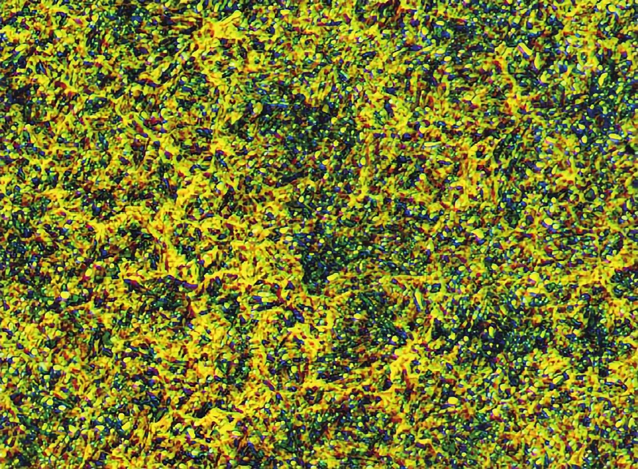

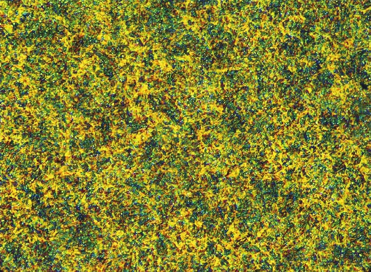

材料:GCr15
处理工艺:淬火+回火
浸蚀方法:4%硝酸酒精溶液
组织说明:回火马氏体+未溶碳化物颗粒及残留奥氏体。具有均匀分布的黑区和亮区的特征。黑区是以板条马氏体为主的隐晶马氏体;亮区是以孪晶马氏体为主的隐针马氏体。
500X
1000X

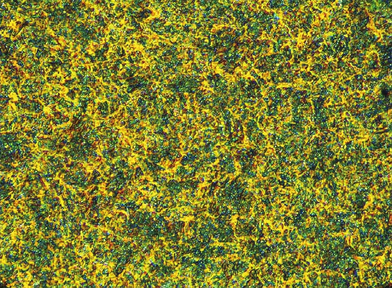

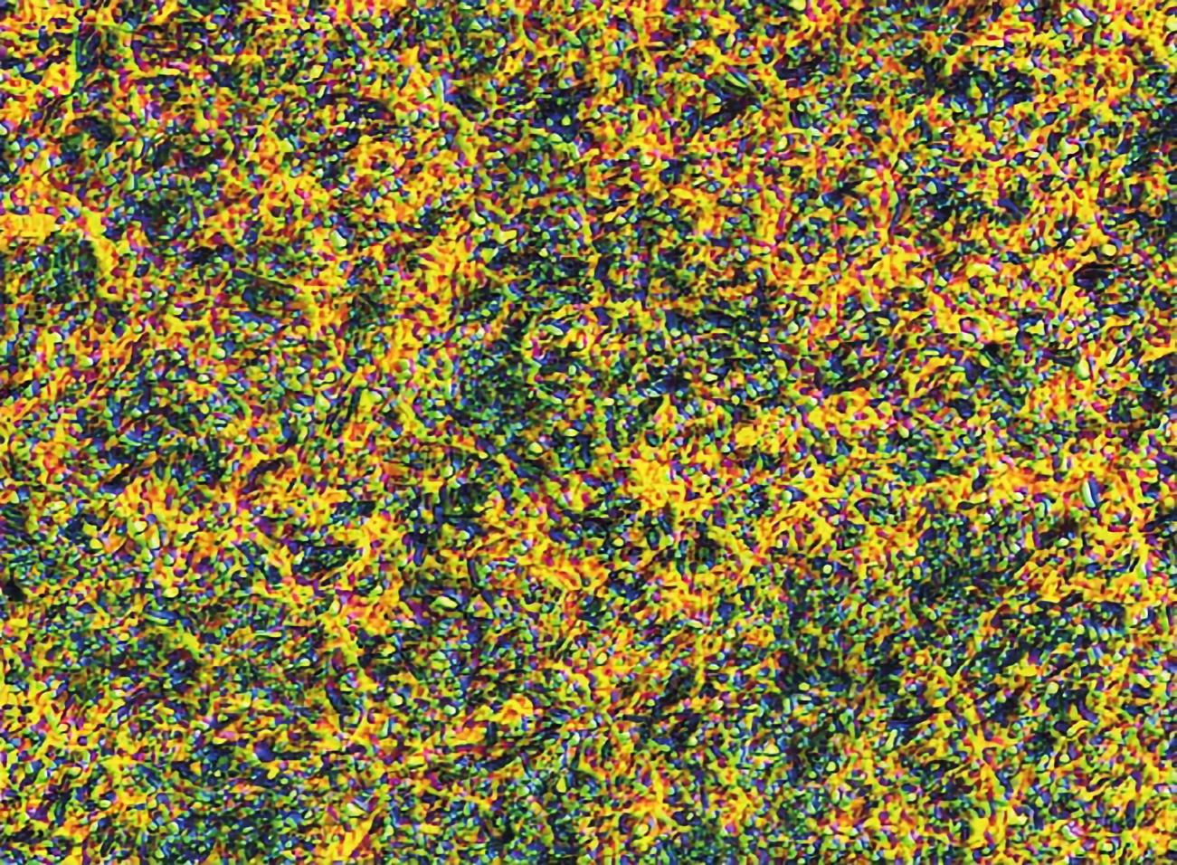

材料:GCr15
处理工艺:淬火+低温回火
浸蚀方法:4%硝酸酒精溶液
组织说明:回火马氏体+未溶碳化物颗粒及残留奥氏体。为正常的GCr15淬火+回火组织。
500X
1000X

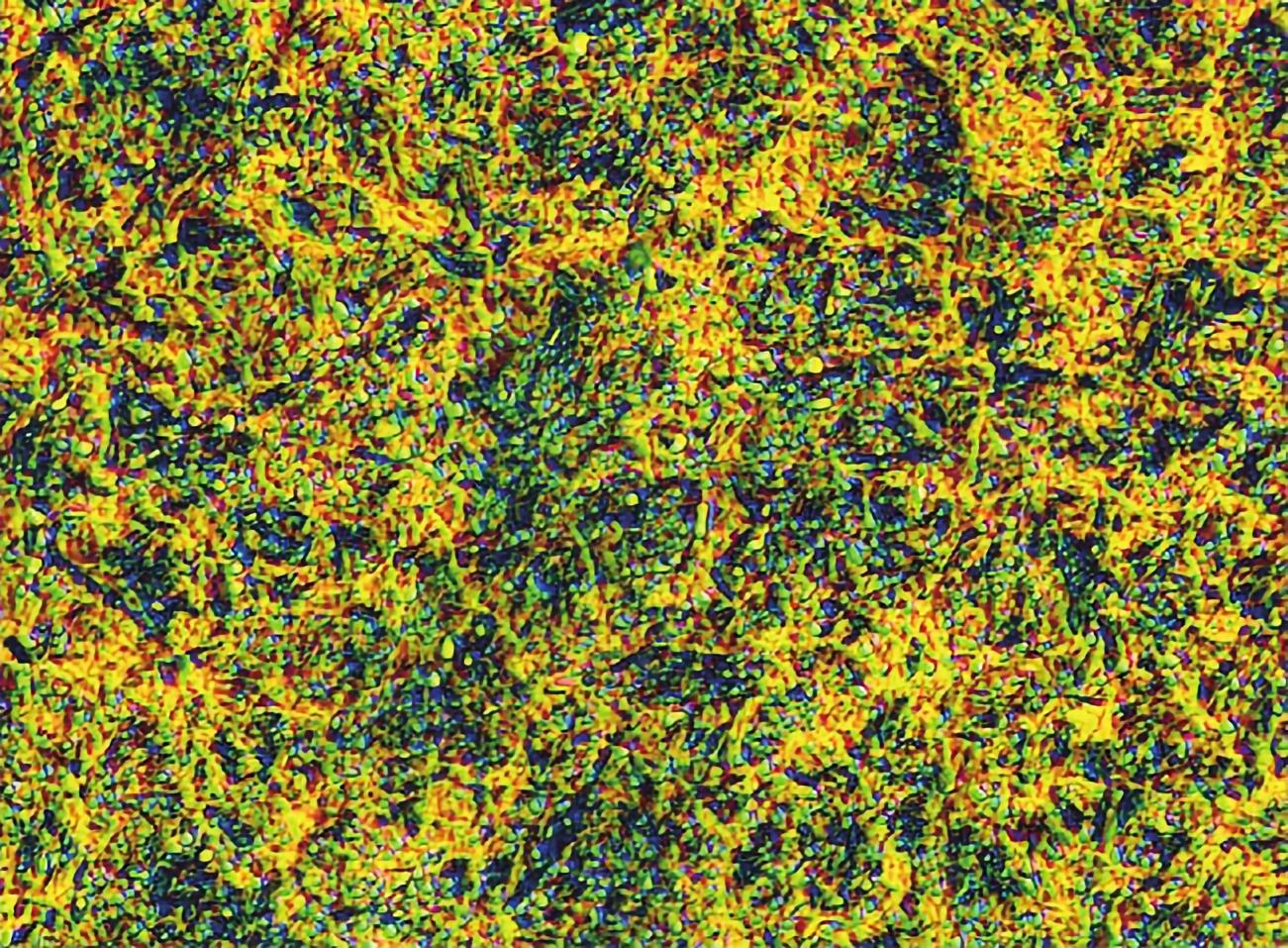

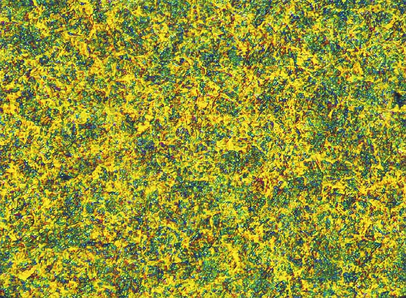

材料:GCr15
处理工艺:淬火+低温回火
浸蚀方法:4%硝酸酒精溶液
组织说明:为正常的GCr15淬火+回火组织。回火马氏体+未溶碳化物颗粒及残留奥氏体。
500X
1000X
