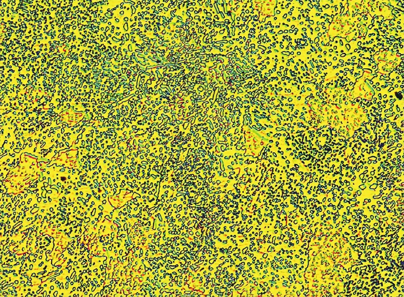

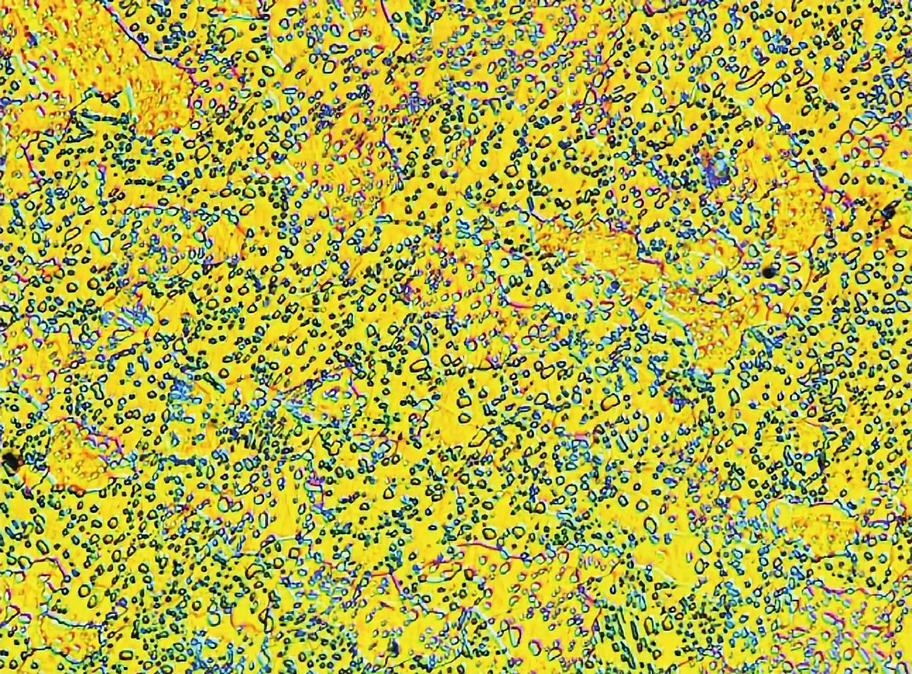

发表于 2024-1-25 19:28:16 来自手机 | 显示全部楼层 |阅读模式
材料:GCr15
处理工艺:退火
浸蚀方法:4%硝酸酒精溶液
组织说明:图a为球粒状珠光体+少量网状渗碳体,这种组织球化温度正常,网状碳化物为球化退火之前即已存在;图b为球状珠光体+少量片状珠光体。
a 500×
b   500X

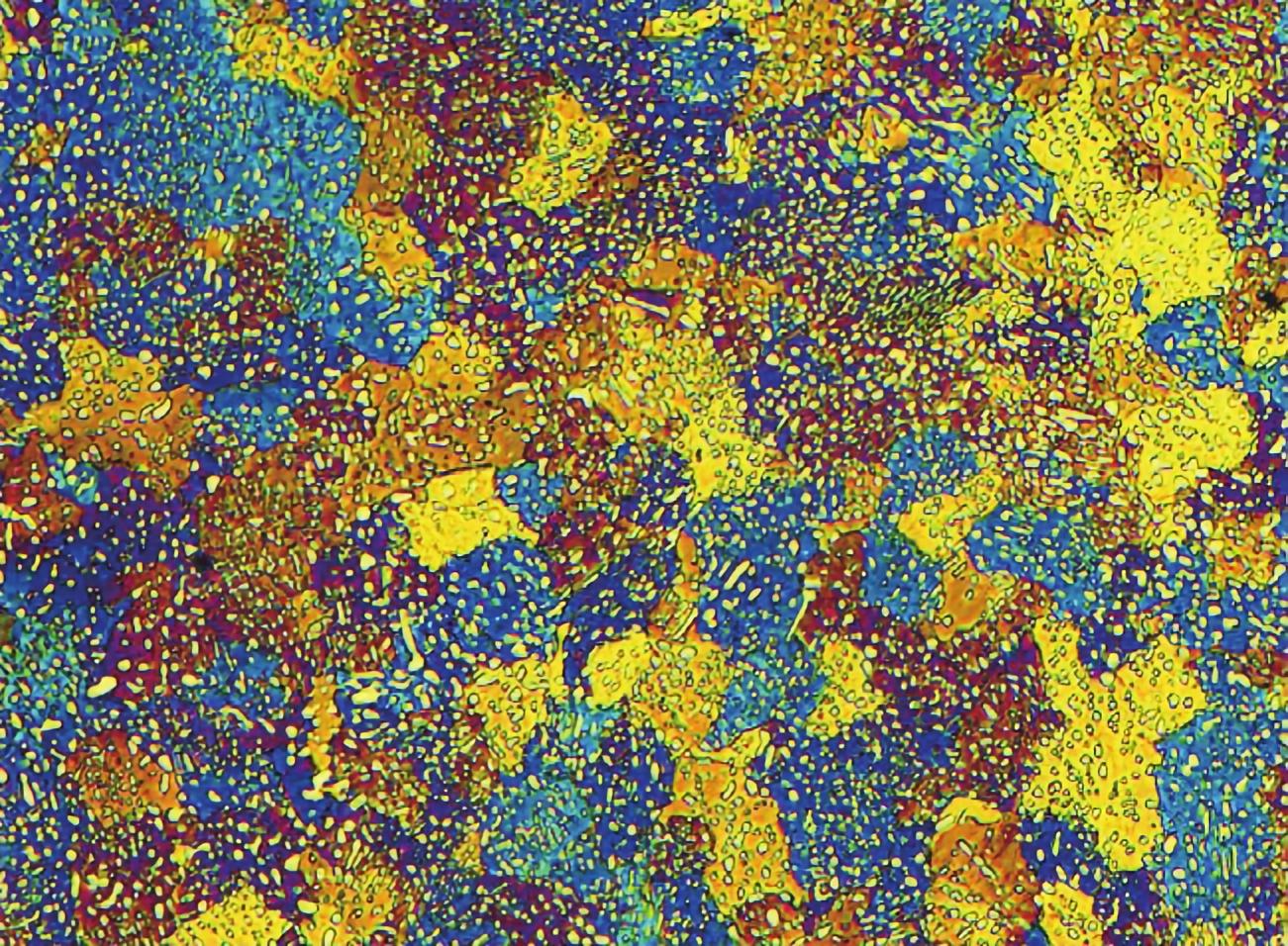

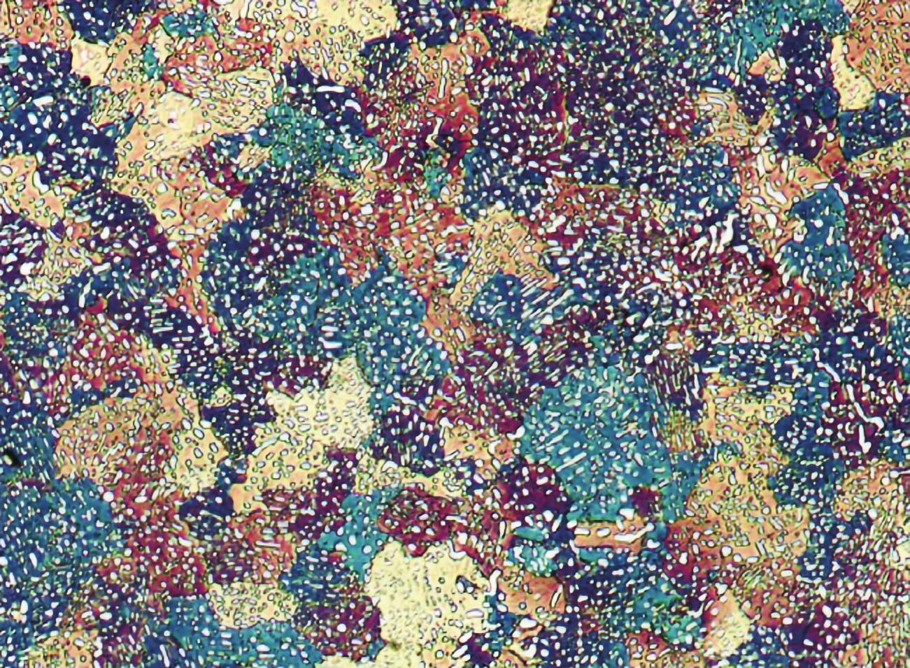

 楼主| 发表于 2024-1-25 19:29:52 来自手机 | 显示全部楼层
材料:GCr15
处理工艺:退火
浸蚀方法:4%硝酸酒精溶液+热染色
组织说明:球状珠光体+少量片状珠光体,彩色块状大小反映了退火冷却前奥氏体晶粒的位向和晶粒度大小等特征。
500X

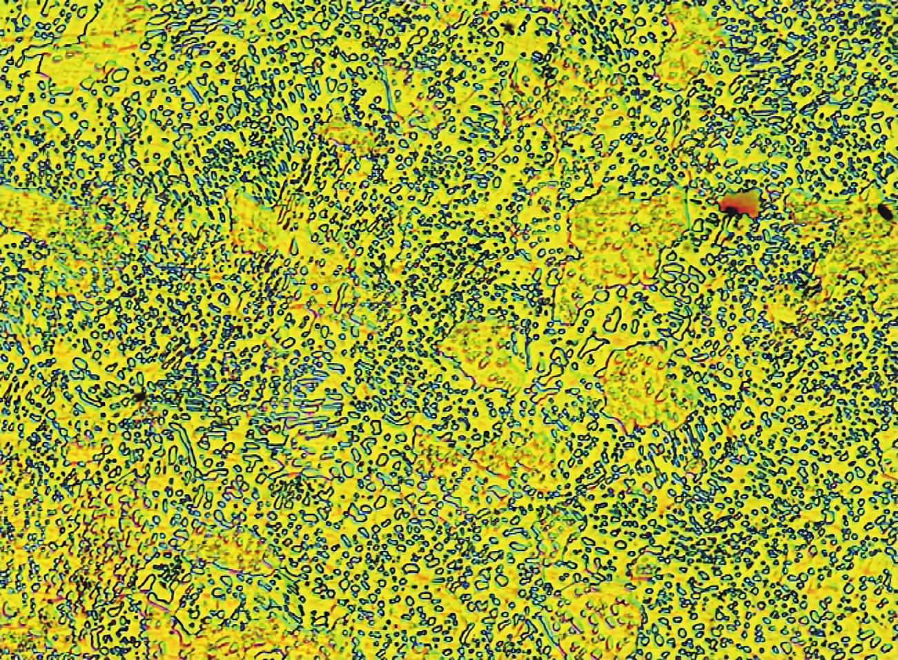

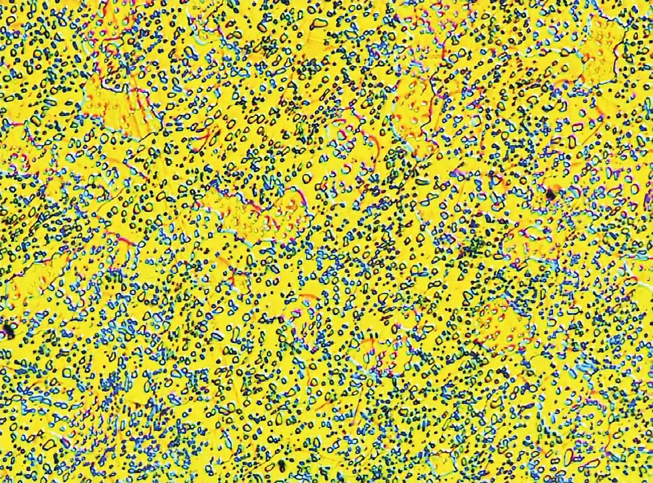

 楼主| 发表于 2024-1-25 19:36:00 来自手机 | 显示全部楼层
材料:GCr15
处理工艺:退火
浸蚀方法:4%硝酸酒精溶液
组织说明:均匀细小的球状碳化物,分布在铁素体基体上的球状珠光体,属正常的球化退火组织。
500X
