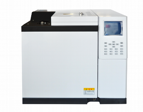

便于携带至现场,利用色谱原理对混合气体中不同组分进行分析检测的仪器,简称色谱仪。便携式气相色谱仪是一种用于信息科学与系统科学领域的工艺试验仪器,因其灵敏度高,分离度好,分析速度快,定量分析的精密度等是各种科研和工业部门应用较多的的一种仪器。由于气相色谱仪中所用气体的流速较小,一般采用转子流量计和皂膜流量计进行测量。目前更常用刻度阀、压力表或电子气体流量计。
1、转子流量计
它由一根玻璃管和一个转子组成。当气体自下而上流出时,转子随气流上浮的高度与气体流量有关,但不呈直线关系,转子流量计的刻度只是标记。因此在试剂使用时必须在使用压力下用皂膜流量计来确定准确标定,即绘制不同气体的体积流速与转子高度的校正曲线图。
2、皂膜流量计
它由一根带有气体入口的量气管和橡皮低头组成。使用时在橡皮滴头内注入澄清的肥皂水,挤压橡皮滴头就有皂膜进入量气管。当气流进入时,将推动皂膜向上移动。只要用秒表测定皂膜流动一定体积时所需的时间即可算出气体的体积流速,测量精度为1%,是目前测量气体流速的标准方法。
3、刻度阀
利用稳流阀、针形阀旋转的圈数与气体流量近似成正比的原理,通过绘制不同气体的压力流量校正曲线来计量气体流量数值。
4、压力表
在稳压阀后加一个固定气阻,在稳压阀与气阻间加入压力表,此时稳压阀输出气体的流量越大,只要气阻不变,则压力表显示值也越大。
5、电子气体流量计
载气流量的选择。考虑到峰初始宽度的减小,较大的载气流量是有利的,但如果流量过大,样品蒸气可以与载气完全混合,溶剂很难在柱头上冷凝,会降低或失去“溶剂效应”。
在气体流路中接入一个流量传感器,流量传感器将气体流量转化成与之成正比的模拟量,在量化为数字流量,即可在气相色谱仪屏幕上显示出来。工采网推荐的微流量传感器- F1012是利用热力学原理对流道中的气体介质进行流量监测,具有很好的精度与重复性。
F1012微流量传感器内置有温度传感器,只都进行专有的温度补偿校准;同时具有线性模拟电压输出,方便使用微流量传感器F1012芯片由两个热偶堆和一个加热电阻组成:热偶堆对称地分布在加热电阻的上、下游; 加热电阻和热偶堆的热结处于-个隔热底座上。加热电偶堆和一个加热电阻组成:热偶堆对称地分布在加热电阻的上、下游; 加热电阻和热偶堆的热结处于-个隔热底座上。加热电关,因此传感器可直接测出流体质量流量。
