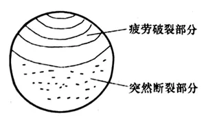

2)在较低的应力下,经多次反复模压(打击),由于疲劳而产生破裂,一般叫做疲劳破裂。两种破裂形式可以从断口的特征加以区别。疲劳破裂断口一般是分为两部分(图5),一部分是疲劳裂纹发展形成的疲劳破裂部分,这部分由于疲劳裂纹的时进时停常常呈现出贝壳形状;另一部分是突然断裂部分,呈凸凹不平的粗糙状态。该部分的裂纹由于是急速发展的,所以破裂面不呈贝壳形状。
图5 疲劳破裂断口
