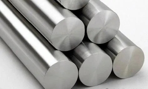

TC4钛合金
  TC4钛合金是由美国于1954年研制成功的 α-β 型钛合金,含有6%的 α 稳定元素和4%的 β 稳定元素 V。TC4钛合金名义成分的铝当量为7.0,钼当量为2.9,退火状态含10%-15% β 相。Al 在Ti-Al-V 系中通过固溶强化 α 相提高合金的室温强度和热强性能,而 V是钛合金中既能提高强度又能改善塑性的少数合金元素之一。V 对钛合金塑性的有利影响,是因为它不像大多数合金元素那样增大 α 态晶格 c/a 轴的比值,而是减少该比值,从而提高 α 相的形成,避免在长时间使用过程中出现合金脆化。
    TC4钛合金的主要特点是优异的综合性能和良好的工艺性能。TC4钛合金具有中等室温强度和高温强度,良好的蠕变抗力和热稳定性,较高的抗疲劳性能和海水中的裂纹扩展抗力,以及令人满意的断裂韧性和抗热盐应力腐蚀性能,对氢的敏感性也比TC2、TC1合金小,适合于制造-196~450℃较宽的温度范围内工作的各种零件,特别是采用损伤容限制原则设计的零部件。TC4钛合金还具有优良的工艺塑性和超塑性,适合于用各种压力加工方法进行成形,并采用各种方式进行焊接和机械加工。
    TC4钛合金的主要半成品形式为棒材、锻件、薄板、厚板、型材和丝材等,也用于铸件(ZTC4)。
