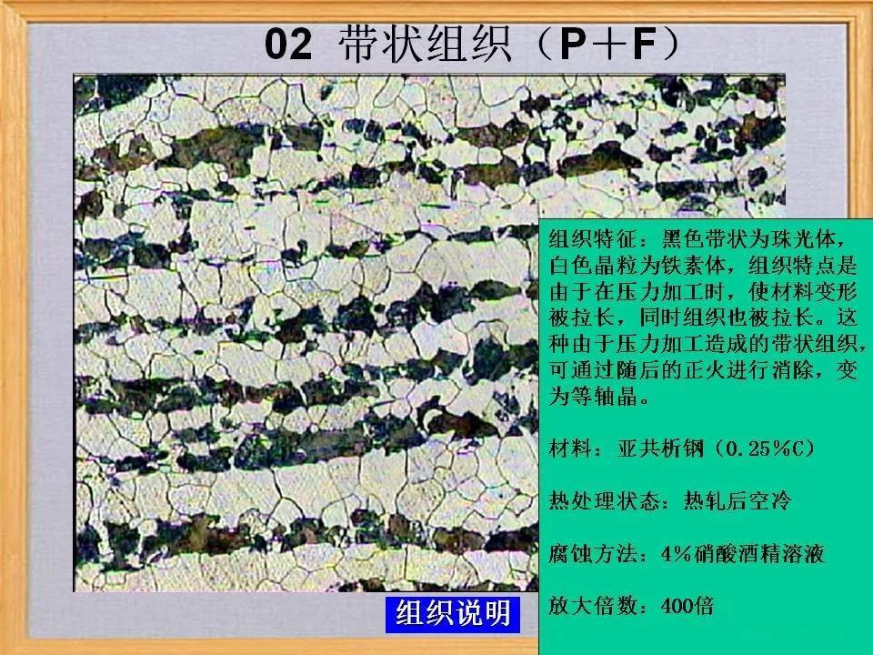

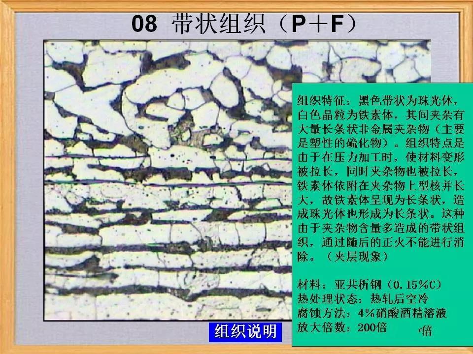

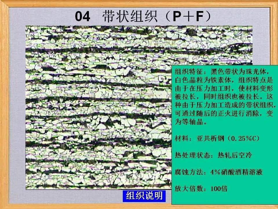

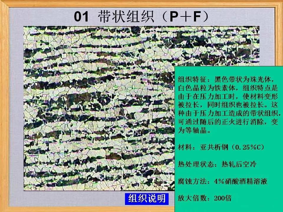

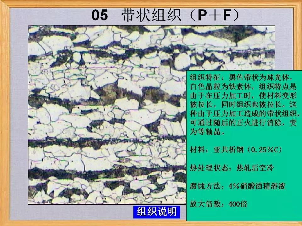

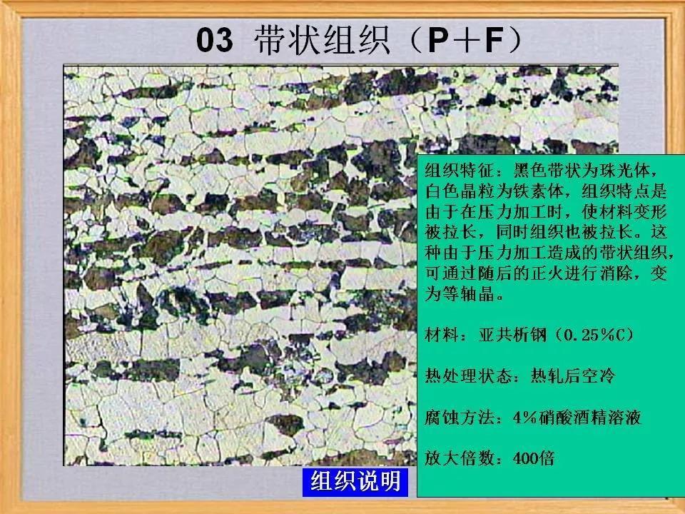

发表于 2024-1-23 15:40:21 | 显示全部楼层 |阅读模式

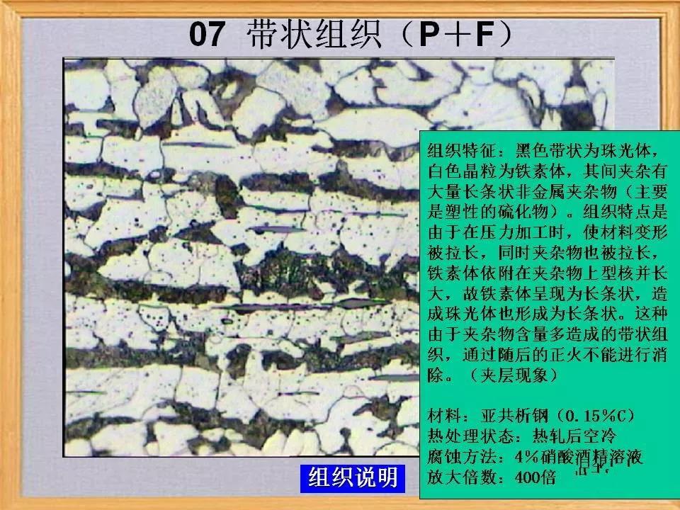

带状组织

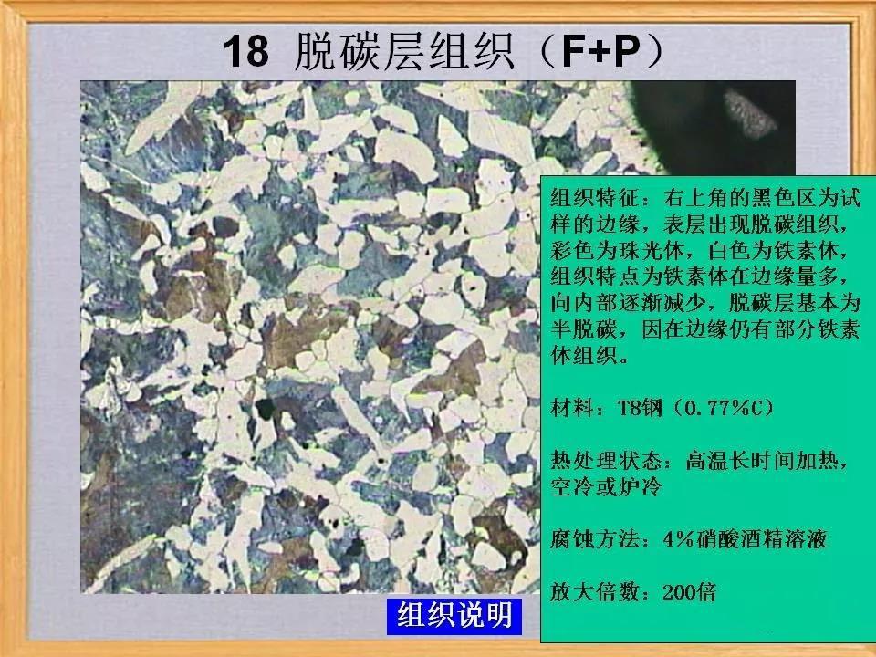

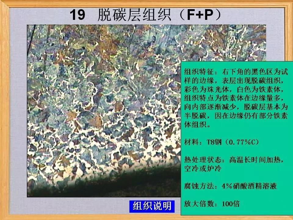

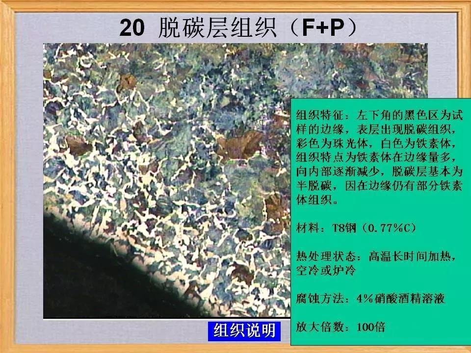

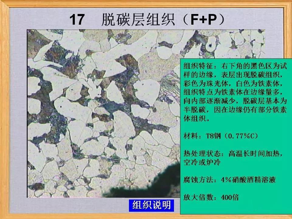

 楼主| 发表于 2024-1-23 15:41:11 | 显示全部楼层

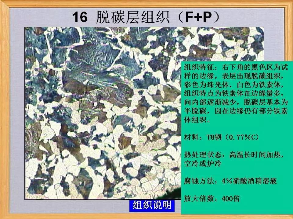

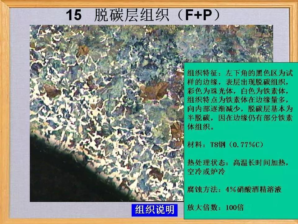

脱碳层组织
46

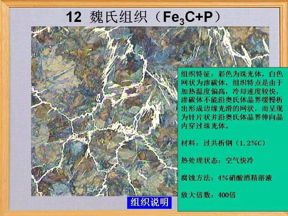

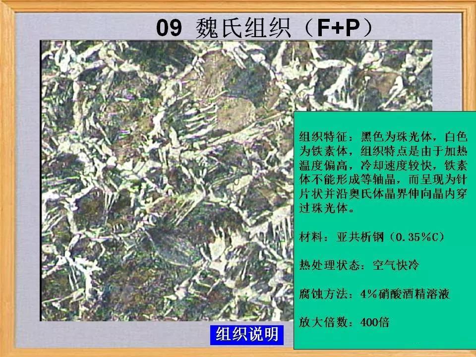

 楼主| 发表于 2024-1-23 15:41:59 | 显示全部楼层

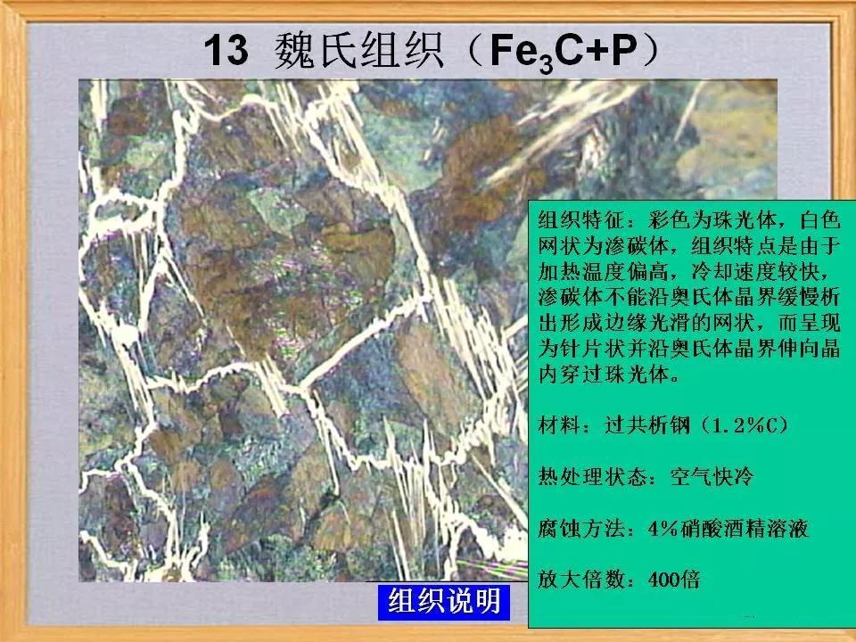

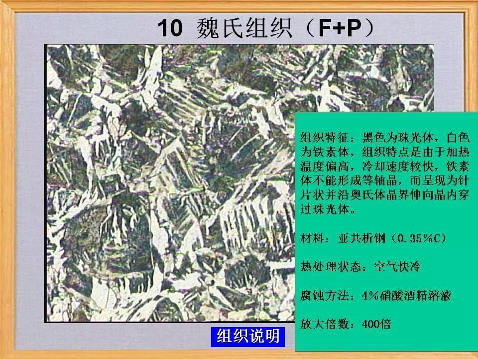

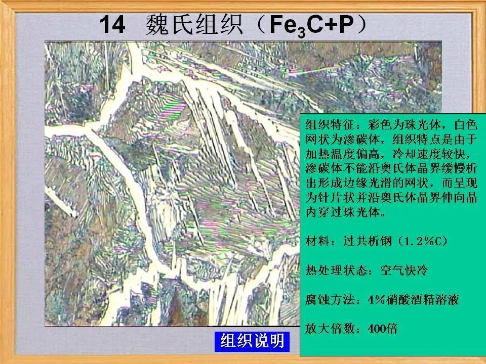

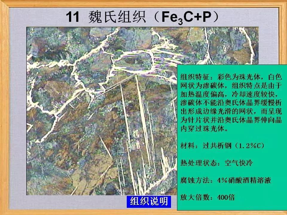

魏氏组织

发表于 2024-2-2 20:07:46 来自手机 | 显示全部楼层
带状组织是在冶金厂的生产过程中形成的,一般认为带状组织是由于钢锭的枝晶偏析所致。钢液在凝固时,由于选择性结晶,在枝干上的成分较为纯净,而在枝晶间富集了较多的碳、合金元素和磷、硫等杂质。钢锭锻轧变形时枝干和枝晶间被压延而伸长为纤维组织,即形成所谓一次带状组织。
热轧低碳、中碳结构钢在缓冷过程中会出现先共析铁素体和珠光体交替相间的显微带状组织,这些不同的组织是固态相变的产物,称为二次带状组织。二次带状组织的形成意味着碳在固态相变中发生了不均匀的重新分布,称为二次碳偏析。一般所谓钢中的带状组织,即是指二次带状组织。
如上所述,带状组织是由枝晶偏析造成的。因此,只有进行均匀化退火,才能彻底消除带状组织。将钢件加热到1250~1350℃,保温较长时间,然后炉冷到600℃以下,出炉空冷,可以减轻或消除带状组织。在高温下,碳原子的扩散并不困难,但合金元素原子的扩散速度太慢,而且与碳原子有较强亲和力的铬、钼、钒等合金元素不但扩散慢,还阻碍碳原子的扩散。因此,含有这类合金元素的合金钢钢锭或连铸坯需要较长的时间才能扩散均匀化。
