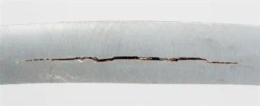

金属可以从两种类型的来源暴露于氢:气态氢和在金属表面 EA7AFE51-AAB8-4142-896F-9490D3348EDF.png 化学产生的氢。气态氢是分子氢,不会引起脆化,尽管它会引起高温氢腐蚀(HTHA)。化学侵蚀的原子氢会导致脆化,因为原子氢在室温下会迅速溶解到金属中。气态氢存在于压力容器和管道中。氢的电化学来源包括酸(可能在酸洗、蚀刻或清洗过程中遇到)、腐蚀(通常是由于水腐蚀或阴极保护)和电镀。在焊接过程中或金属熔化时,由于水分的存在,氢可能会在制造过程中引入金属中。实践中最常见的失效原因是电镀控制不佳或焊条受潮。
