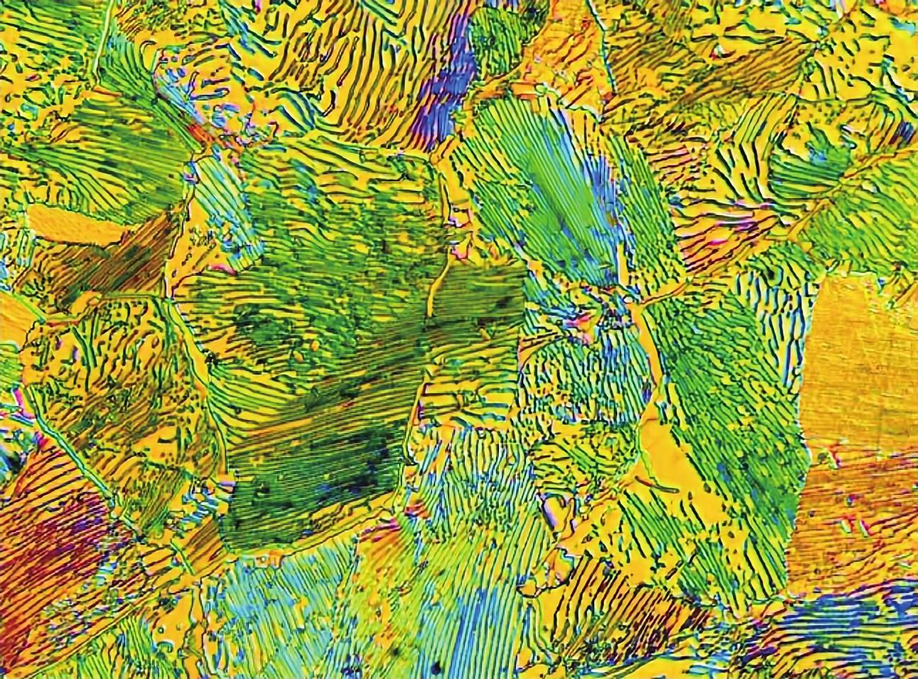

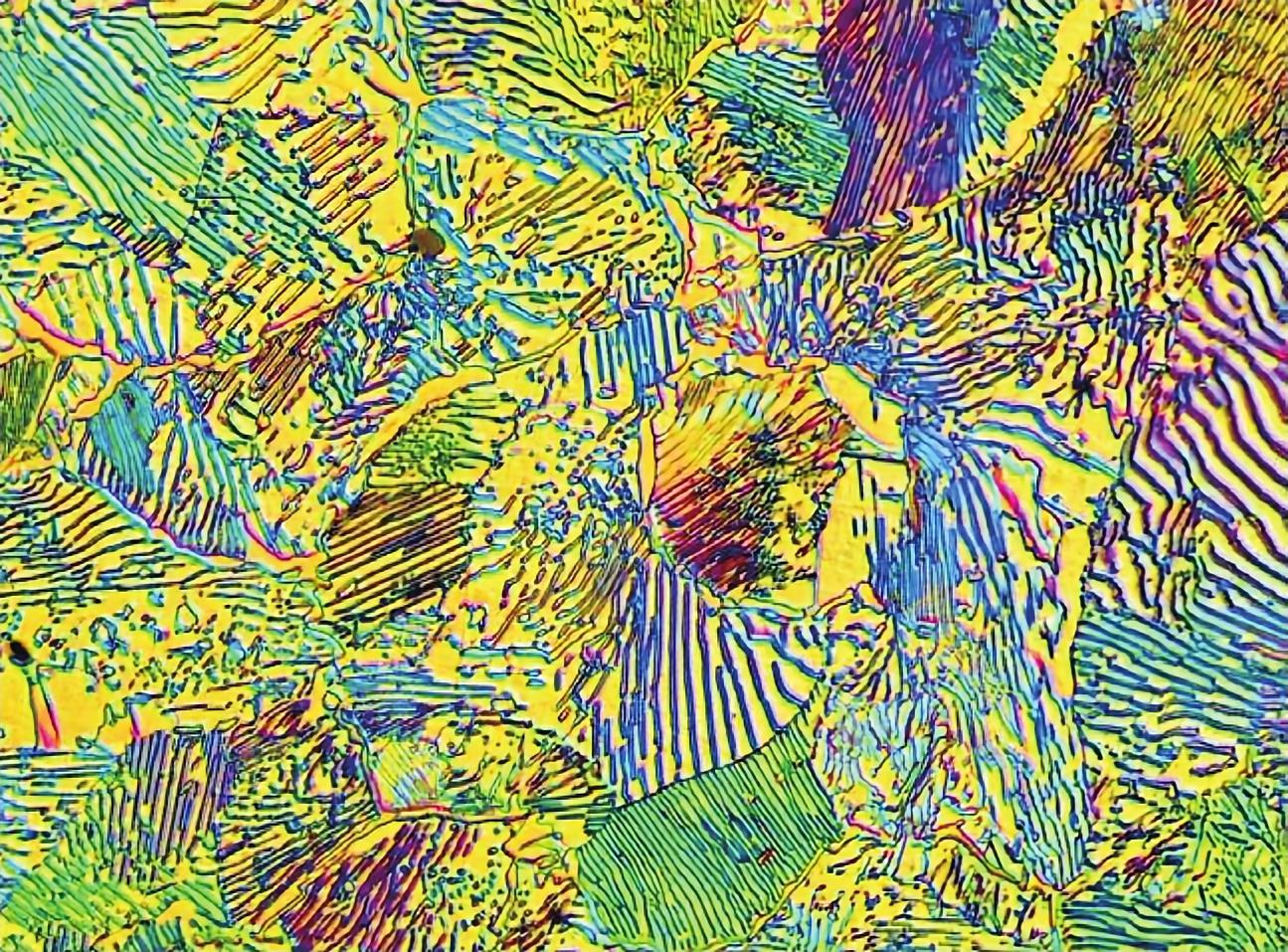

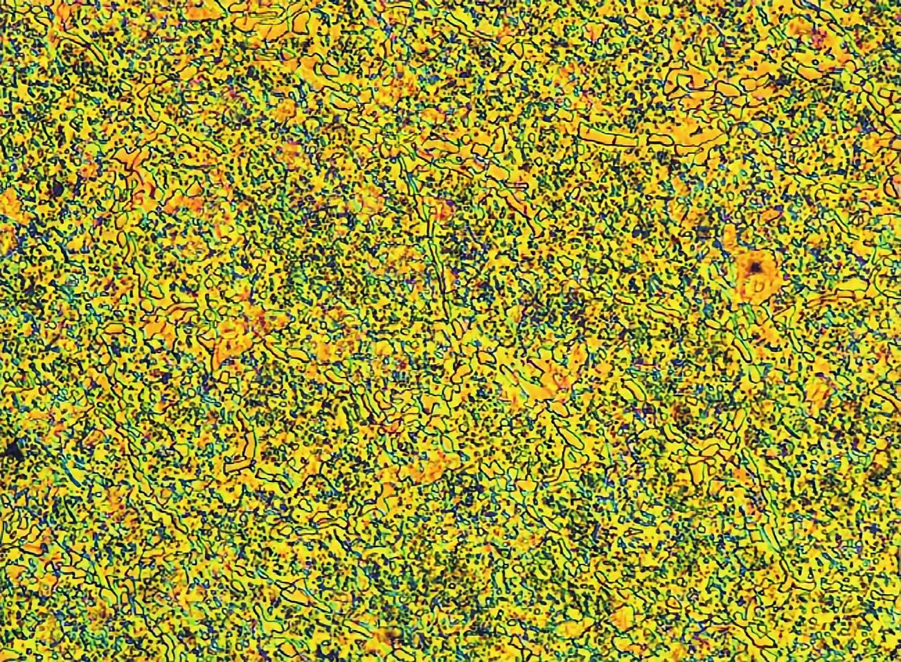

材料:T12
处理工艺:完全退火
浸蚀方法:4%硝酸酒精溶液
组织说明:片状珠光体+晶界细网状渗碳体(橘黄色)。
500X

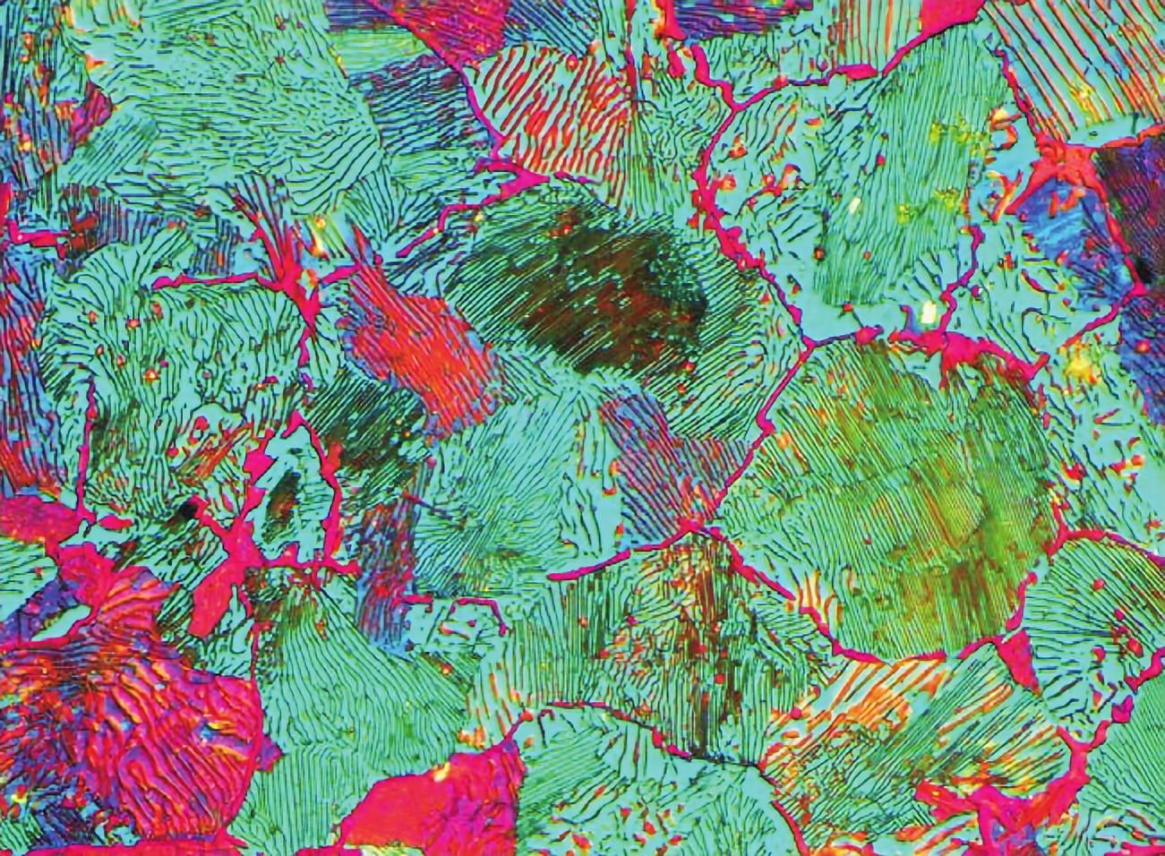

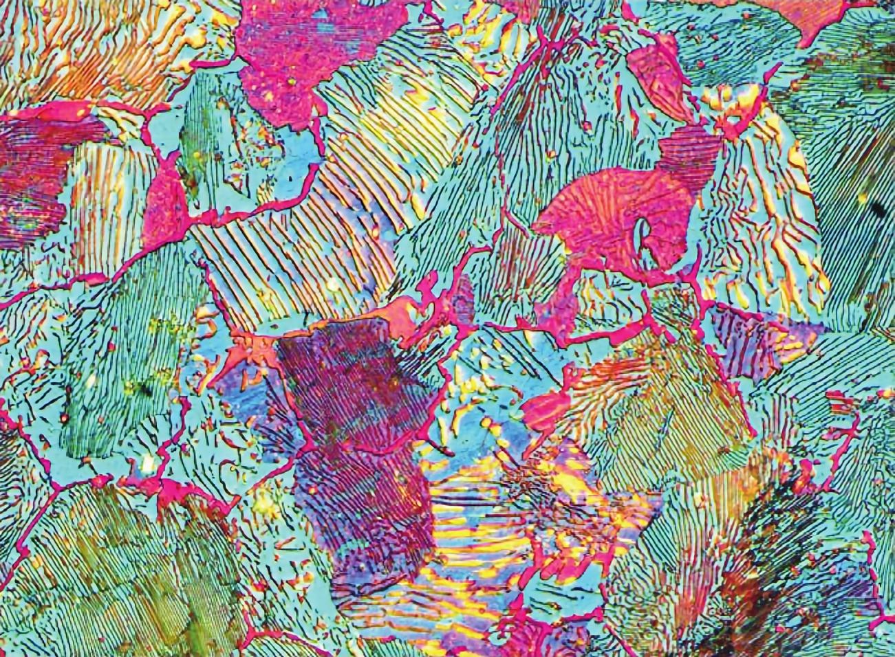

材料:T12
处理工艺:完全退火
浸蚀方法:4%硝酸酒精溶液+热染色
组织说明:片状珠光体(蓝、红色片层)+晶界细网状渗碳体(红色网状组织)。
500X

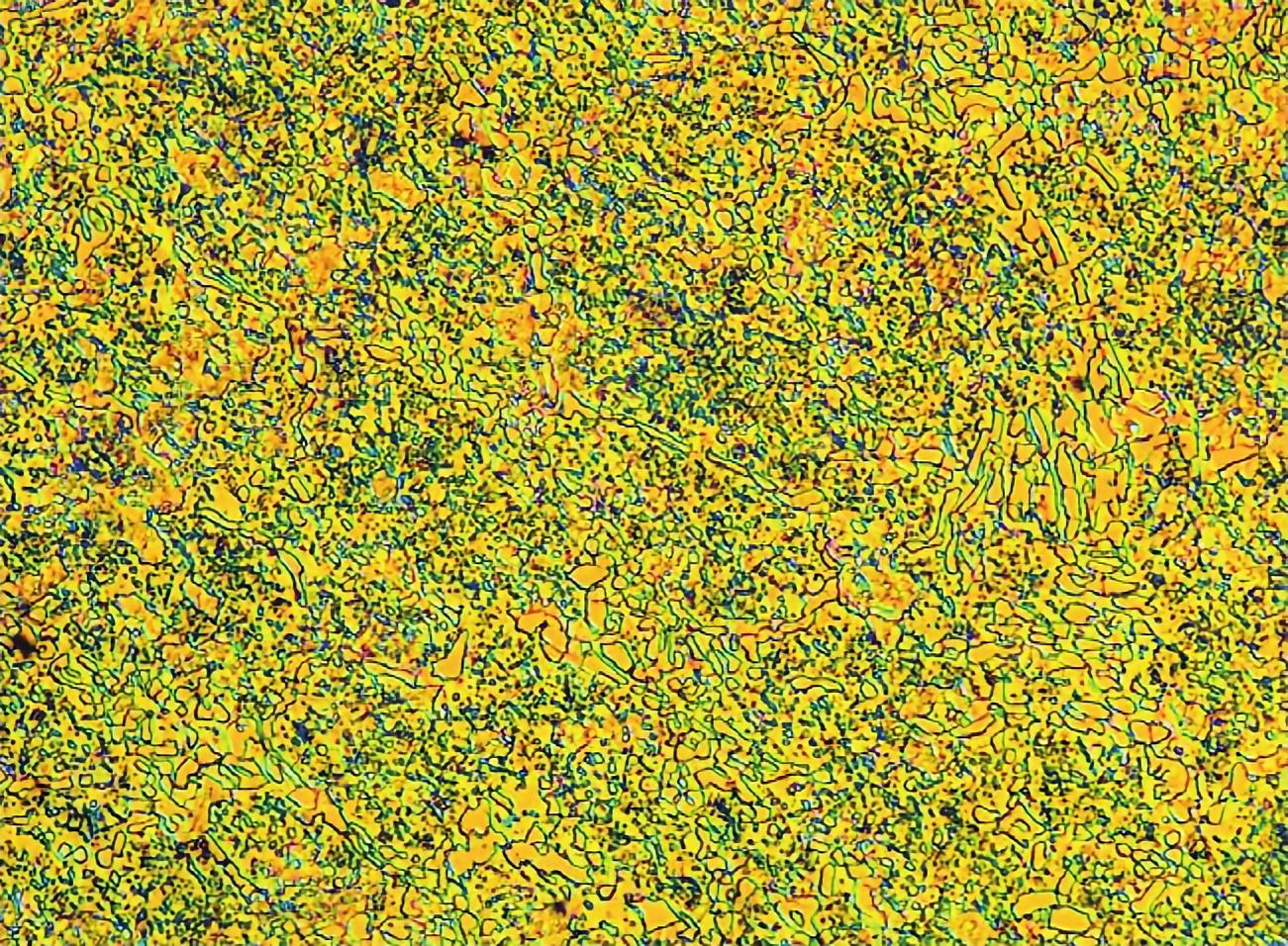

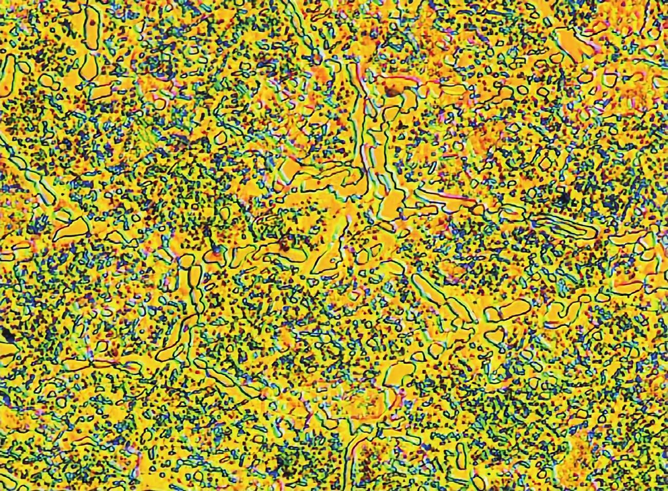

材料:T12
处理工艺:球化退火
浸蚀方法:4%硝酸酒精溶液
组织说明:球粒状珠光体+晶界网状渗碳体(橘黄色颗粒呈网状分布)。这种组织球化温度正常,因原组织中有明显网状渗碳体析出,应先正火消除网状渗碳体后,再进行球化退火处理。
500X
1000X

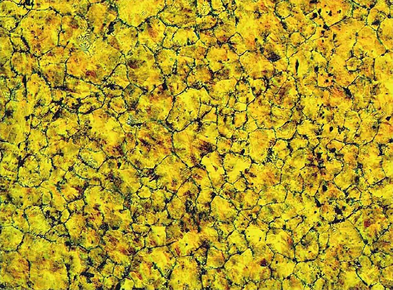

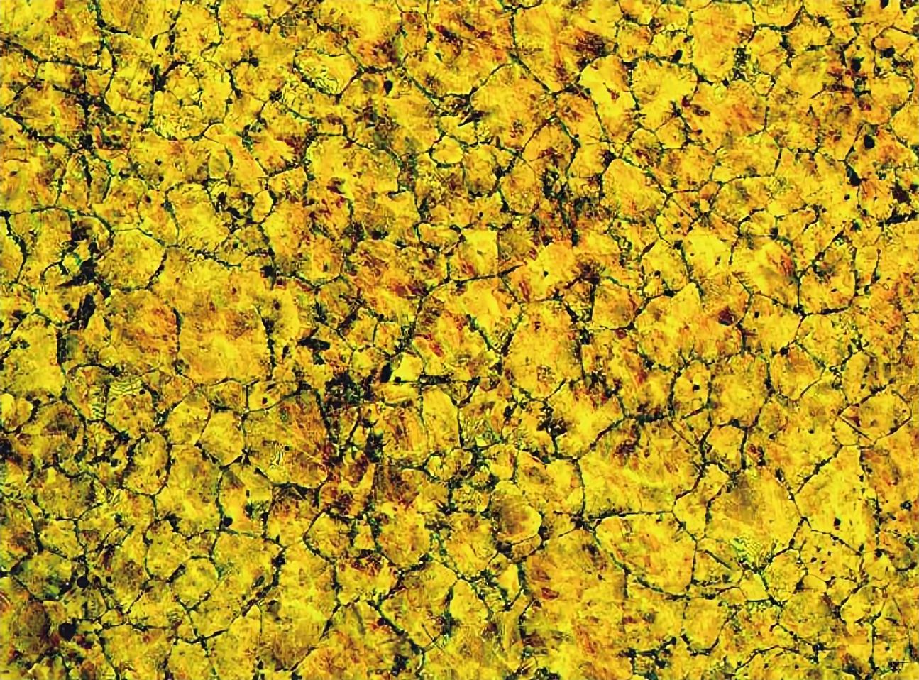

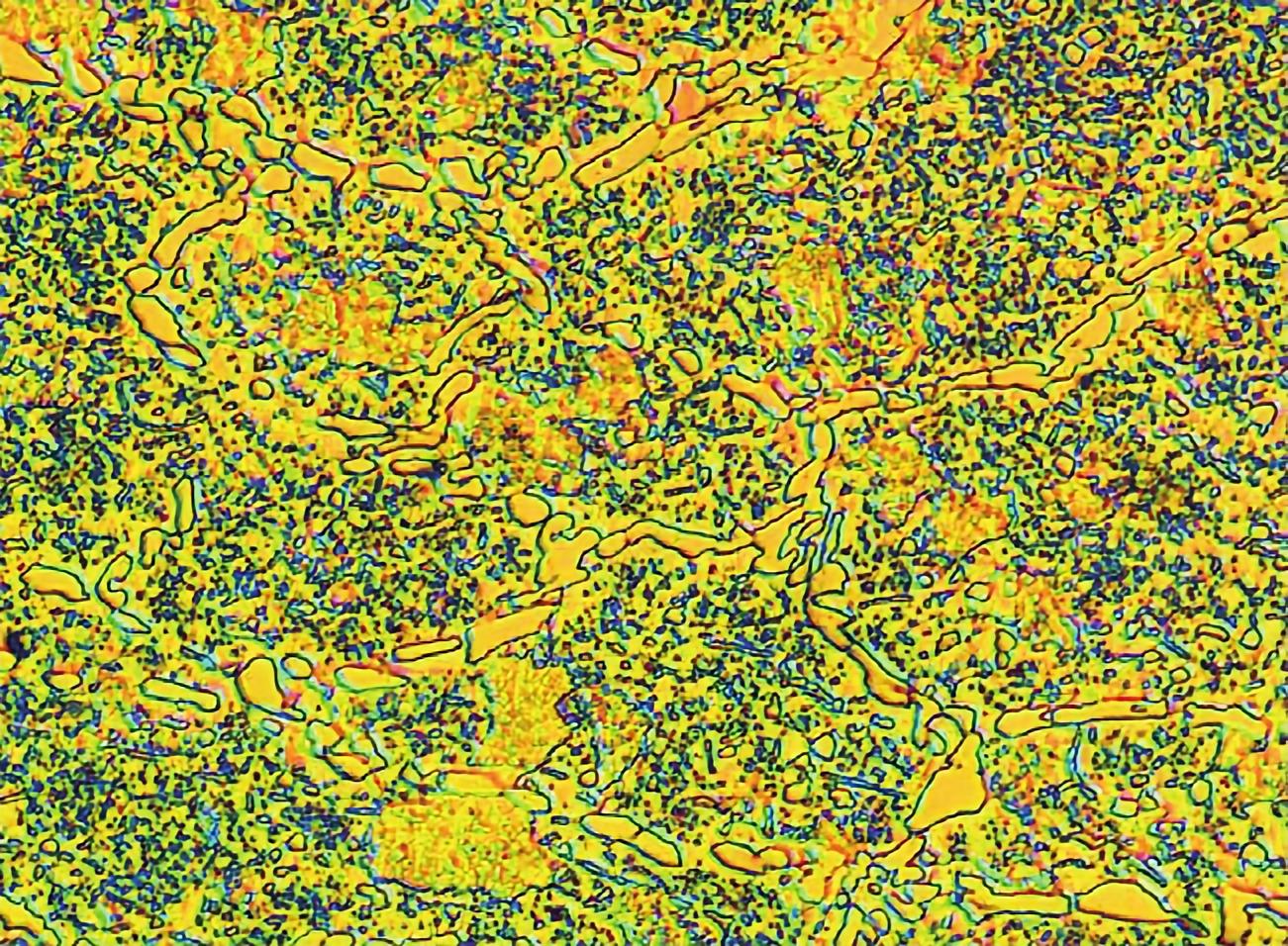

材料:T12
处理工艺:球化退火
浸蚀方法:4%硝酸酒精溶液
500X
800X
