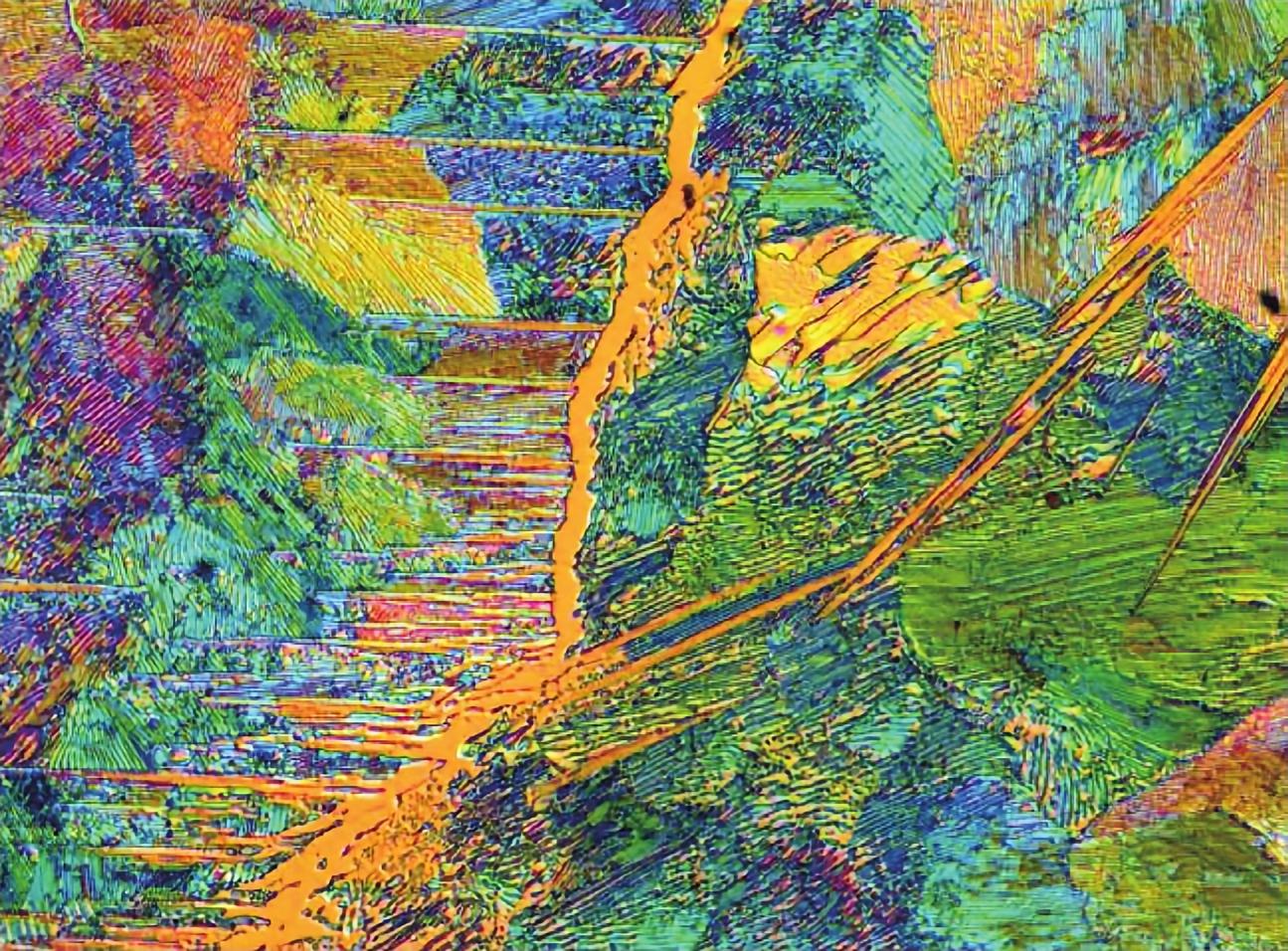

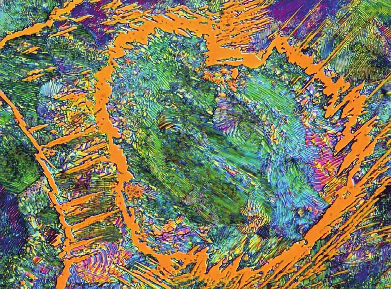

材料:T10
处理工艺:正火
浸蚀方法:4%硝酸酒精溶液
组织说明:粗大网状及针状渗碳体(黄色)+片状珠光体。由于加热温度过高,形成粗大网状渗碳体及针状魏氏组织渗碳体。

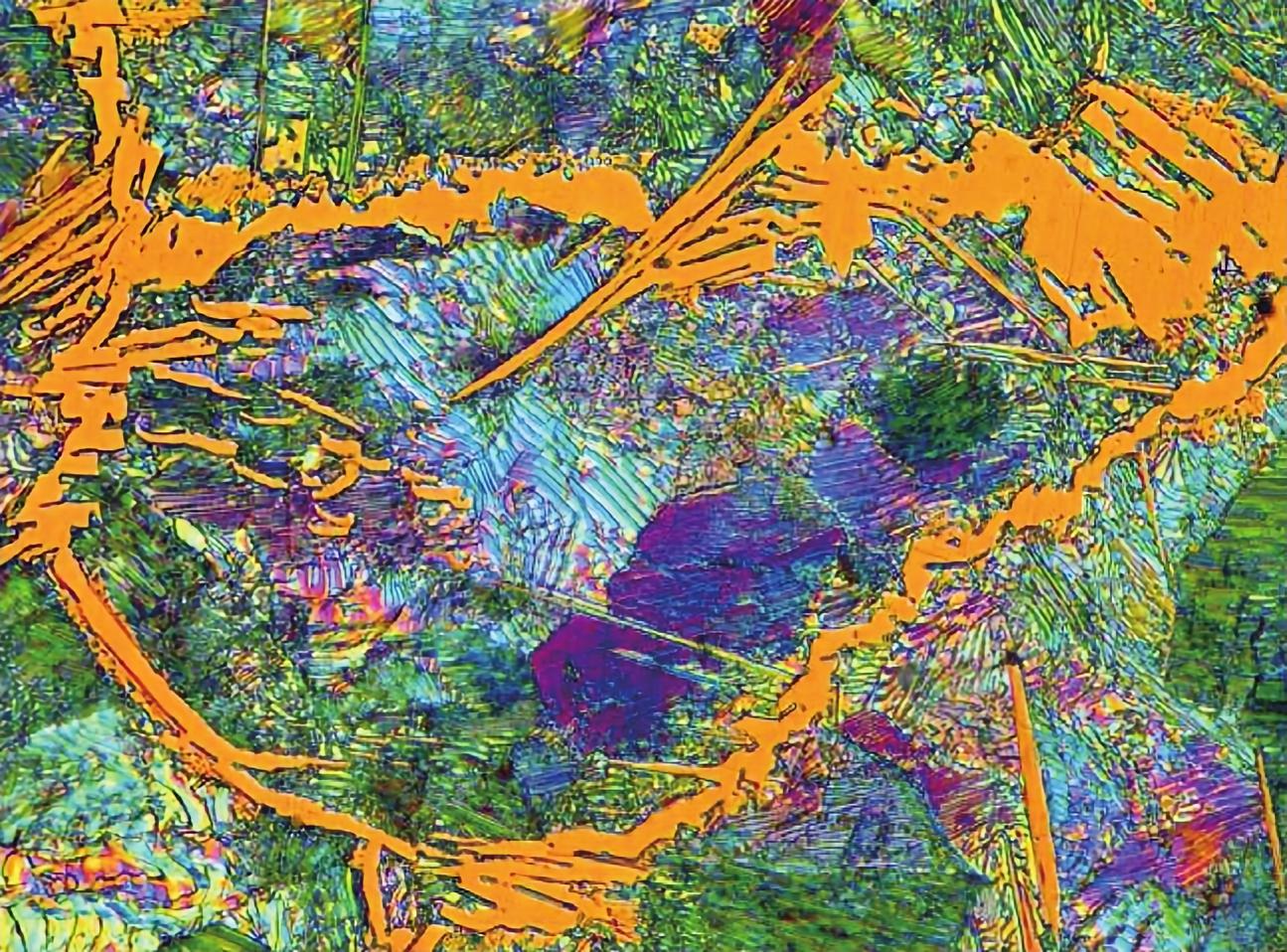

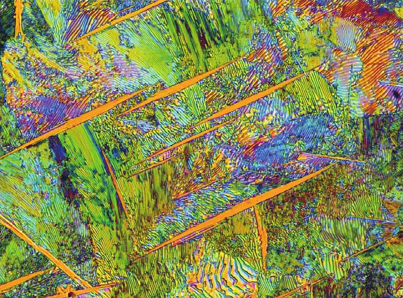

材料:T10
处理工艺:正火
浸蚀方法:4%硝酸酒精溶液
组织说明:粗大针条状渗碳体(黄色条状),其余为片状珠光体。由于加热温度过高,在一定冷却条件下,形成过共析魏氏组织渗碳体。

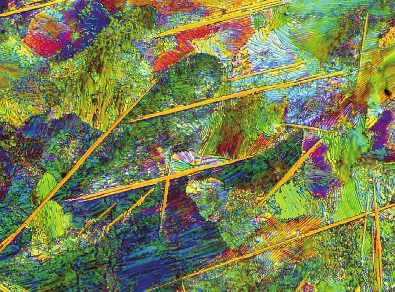

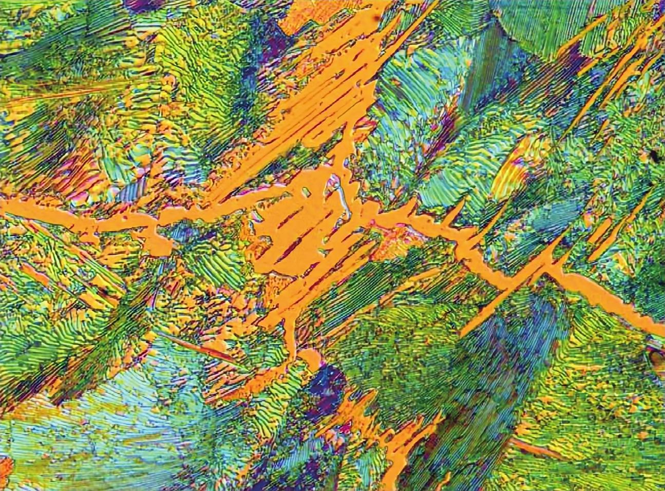

材料:T10
处理工艺:正火
浸蚀方法:4%硝酸酒精溶液
组织说明:粗大网状及针状渗碳体(橘黄色),其余为片状珠光体。由于加热温度过高,碳化物沿晶界形成粗大网状及针状魏氏组织。
