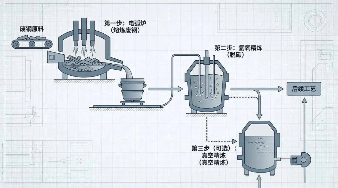

市场上存在一条清晰的鄙视链:
VOD精炼料 > AOD正规料 > 中频炉/电炉废料• 中频炉料:杂质多、碳含量控制不稳,易生锈,压延易爆裂。
• AOD料:市场主流,成分达标,性能稳定。
• VOD料:高端货,极低碳、极低氮,用于超纯铁素体或核电材料。
这三者其实不是非此即彼的竞争,而是上下游接力的关系。
第一棒:电炉 (EAF) —— “大熔炉”任务:化废为水。
将废钢、生铁、合金放进去,用电弧产生的高温把它们融化成钢水。
• 特点:只管化,不管精。此时的钢水杂质多,碳含量高,没法直接用。
第二棒:AOD炉 (氩氧脱碳) —— “净化器”任务:降碳保铬。
这是现代不锈钢生产的核心。通过吹入氧气和氩气(Argon Oxygen Decarburization),在燃烧碳的同时,保护昂贵的铬不被氧化。
• 地位:全球90%以上的不锈钢都要经过AOD。它把不锈钢变成了“买得起”的材料。
第三棒:VOD炉 (真空脱氧) —— “纯净室”任务:极致提纯。
在真空环境下(Vacuum Oxygen Decarburization)进一步脱碳、脱氮、脱气。• 地位:奢侈品。只有生产超低(C<0.01%)、超纯铁素体或航空航天钢种时才会启用。
为什么不是所有钢都上VOD?因为贵。
• 能耗:抽真空需要消耗巨大能量。
• 时间:VOD冶炼周期长,会拖慢整条产线的节奏。约束条件:
• 常规304/316L:EAF + AOD 足够了,性价比最高。• 444/443超纯铁素体:必须上VOD,否则碳氮降不下来,韧性极差。
• 废料利用:中频炉(非EAF)只能融化废钢,无法吹氧脱碳,所以只能生产“地条钢”或低端材,严格意义上不符合国标要求。
未来方向:AOD是绝对主力:未来20年,AOD依然是统治者。
VOD走向高端:随着高端装备制造升级,对超纯净不锈钢需求增加,VOD产能会提升,但不会普及到民用。
短流程(RKEF+AOD):以青山为代表的“红送”工艺(RKEF镍铁水直接进AOD,跳过电炉重熔),极大降低了能耗和成本,这是目前最具竞争力的模式。
