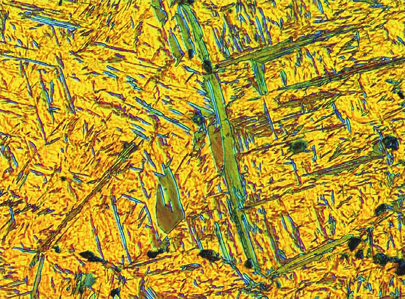

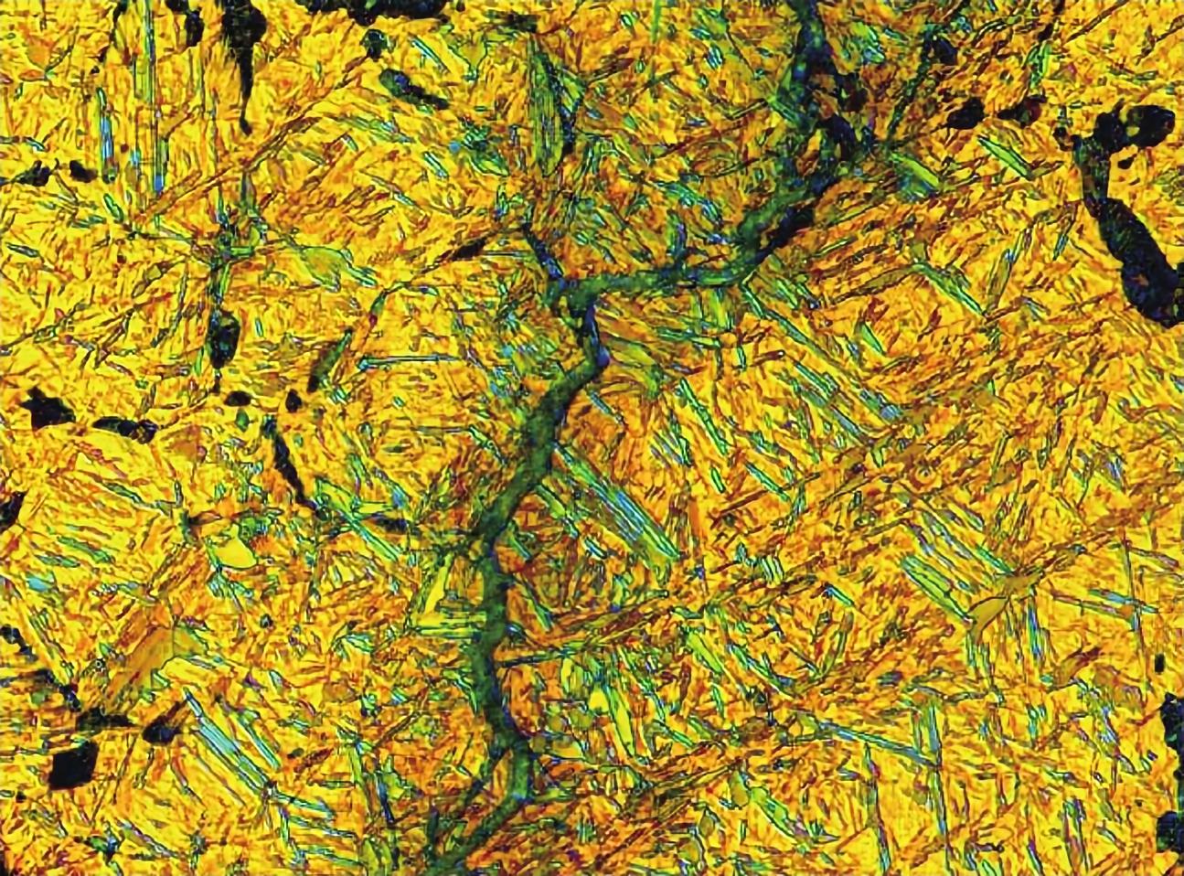

材料:T10
处理工艺:淬油
浸蚀方法:4%硝酸酒精溶液
组织说明:针状马氏体+残留奥氏体+晶界球状托氏体(黑色)及少量羽毛状贝氏体。由于淬火冷却速度不足,因此沿晶界析出托氏体及上贝氏体组织。
500X
1000X

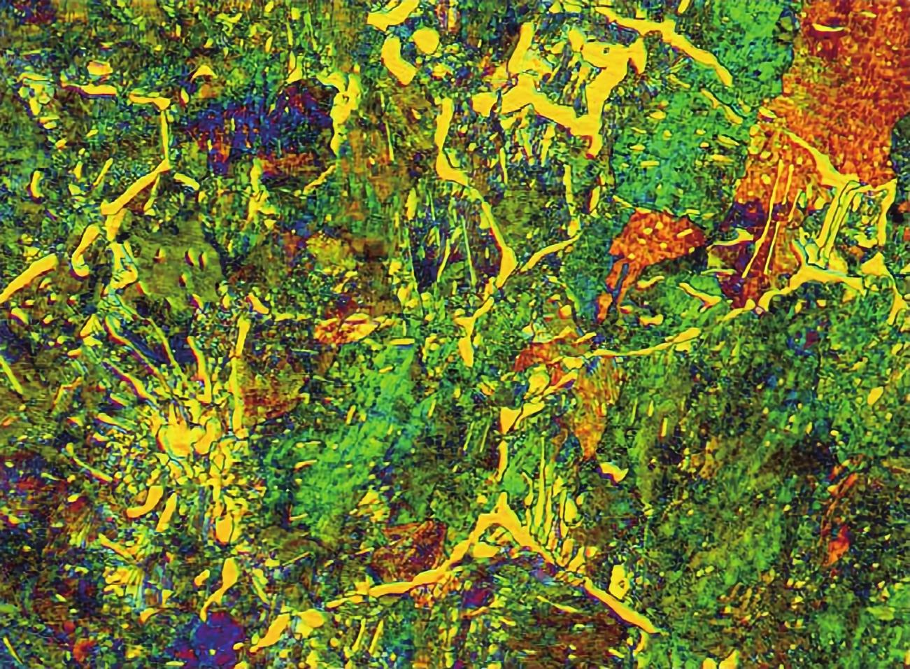

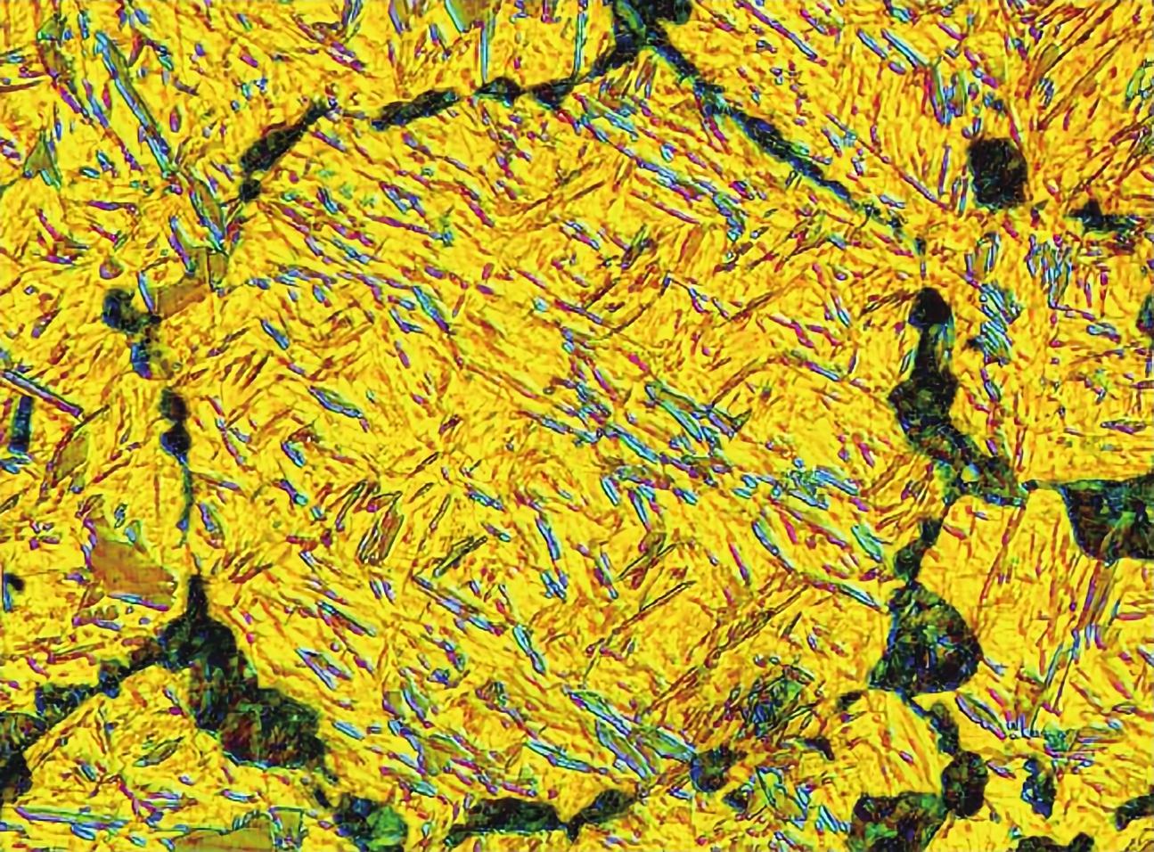

 楼主| 发表于 2024-1-18 06:30:57 来自手机 | 显示全部楼层

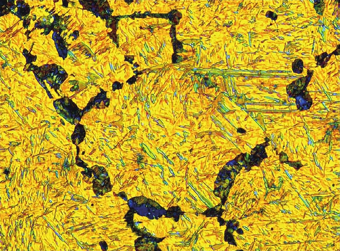

材料:T10
处理工艺:淬水
浸蚀方法:4%硝酸酒精溶液
组织说明:针状马氏体+残留奥氏体+托氏体(黑色)。由于淬火冷却速度慢,因此沿晶界析出较多淬火托氏体。
500X

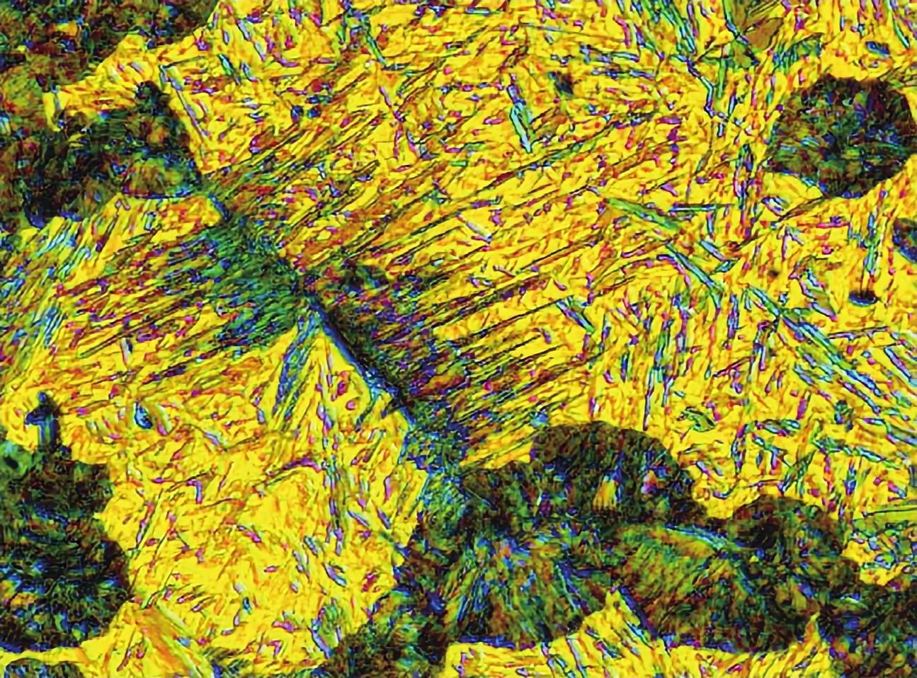

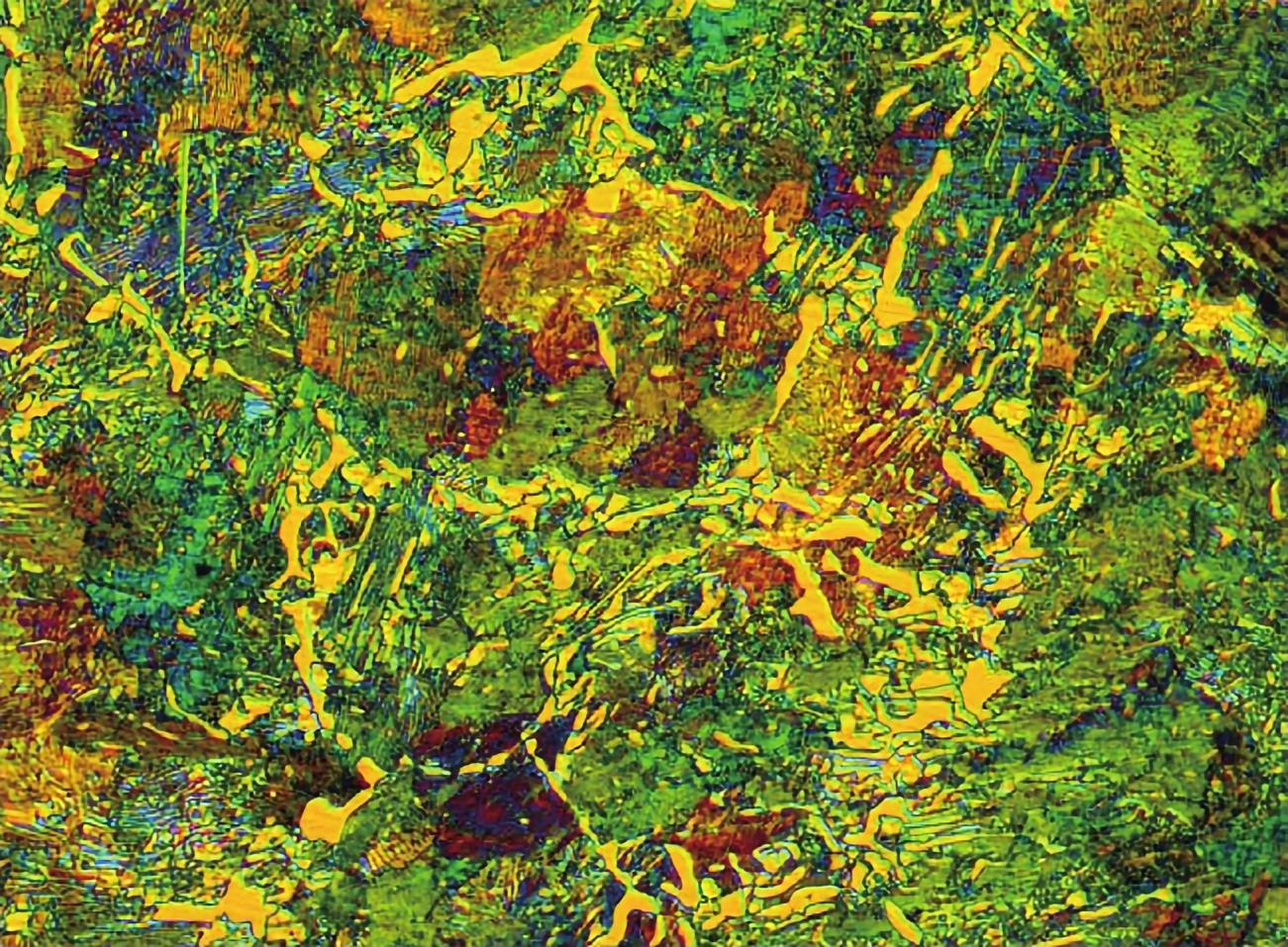

 楼主| 发表于 2024-1-18 06:32:13 来自手机 | 显示全部楼层

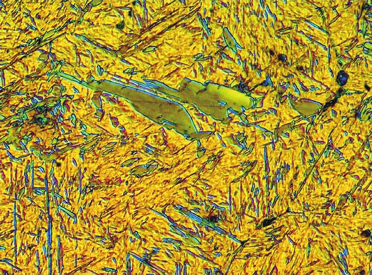

材料:T10
处理工艺:淬水
浸蚀方法:4%硝酸酒精溶液
组织说明:粗大针状马氏体+残留奥氏体+淬火托氏体(黑色)。由于淬火温度较高,马氏体针叶较长。又因为冷却速度不足,沿晶界析出少量淬火托氏体。
500X
800X

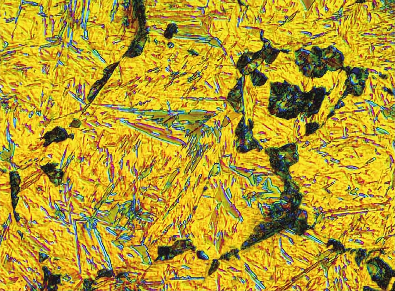

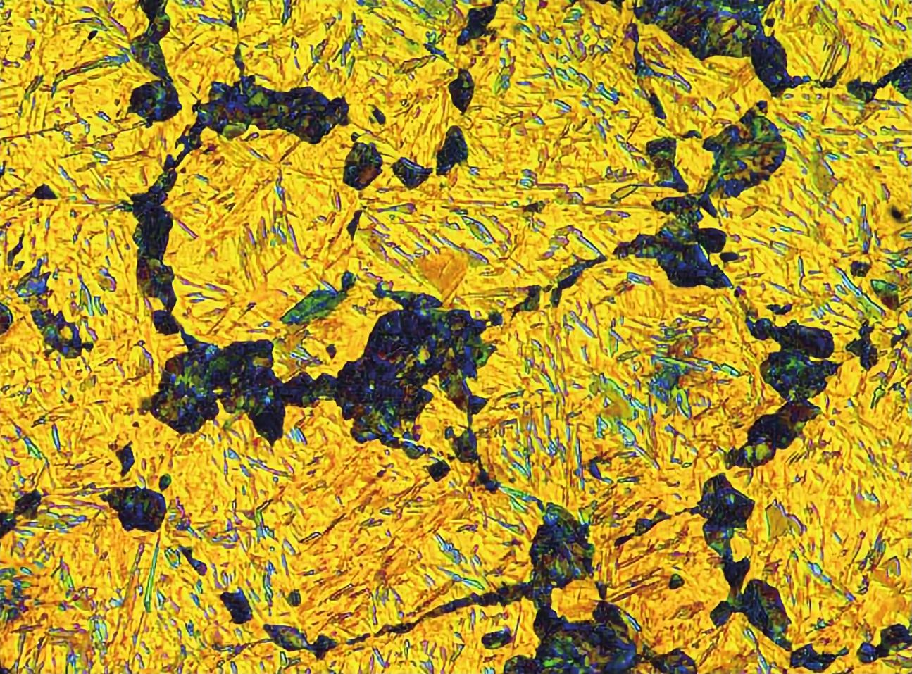

 楼主| 发表于 2024-1-18 06:35:08 来自手机 | 显示全部楼层

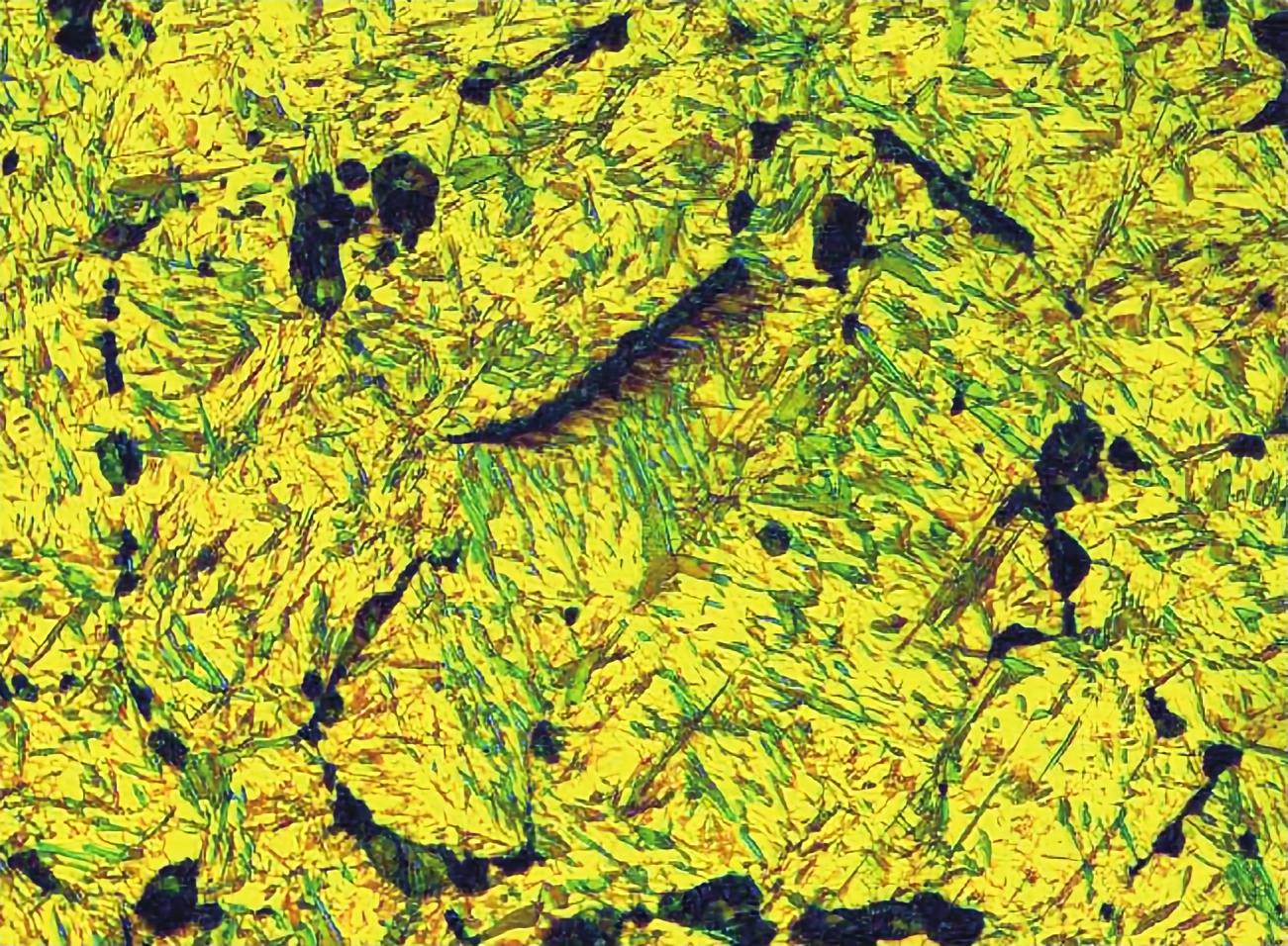

材料:T10
处理工艺:淬水
浸蚀方法:4%硝酸酒精溶液
组织说明:粗大针状马氏体+残留奥氏体+淬火托氏体(黑色)。由于淬火温度较高,马氏体粗大。又因为冷却速度不足,沿晶界析出较多淬火托氏体。
500X
800X

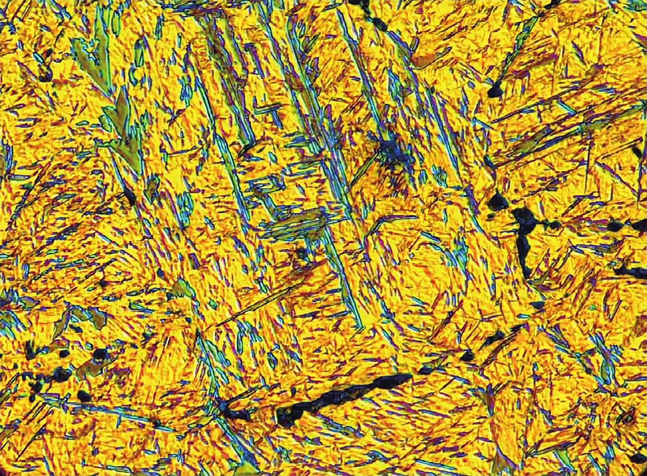

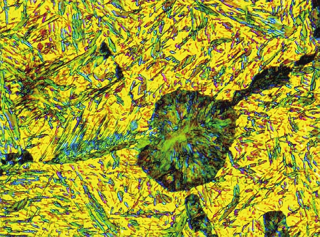

 楼主| 发表于 2024-1-18 06:36:37 来自手机 | 显示全部楼层
材料:T10
处理工艺:淬水
浸蚀方法:4%硝酸酒精溶液
组织说明:粗大针状马氏体+残留奥氏体+淬火托氏体(黑色)及羽毛状贝氏体。由于淬火温度较高,马氏体粗大。又因为冷却速度不足,沿晶界析出少量淬火托氏体及羽毛状贝氏体。
500X
1000X

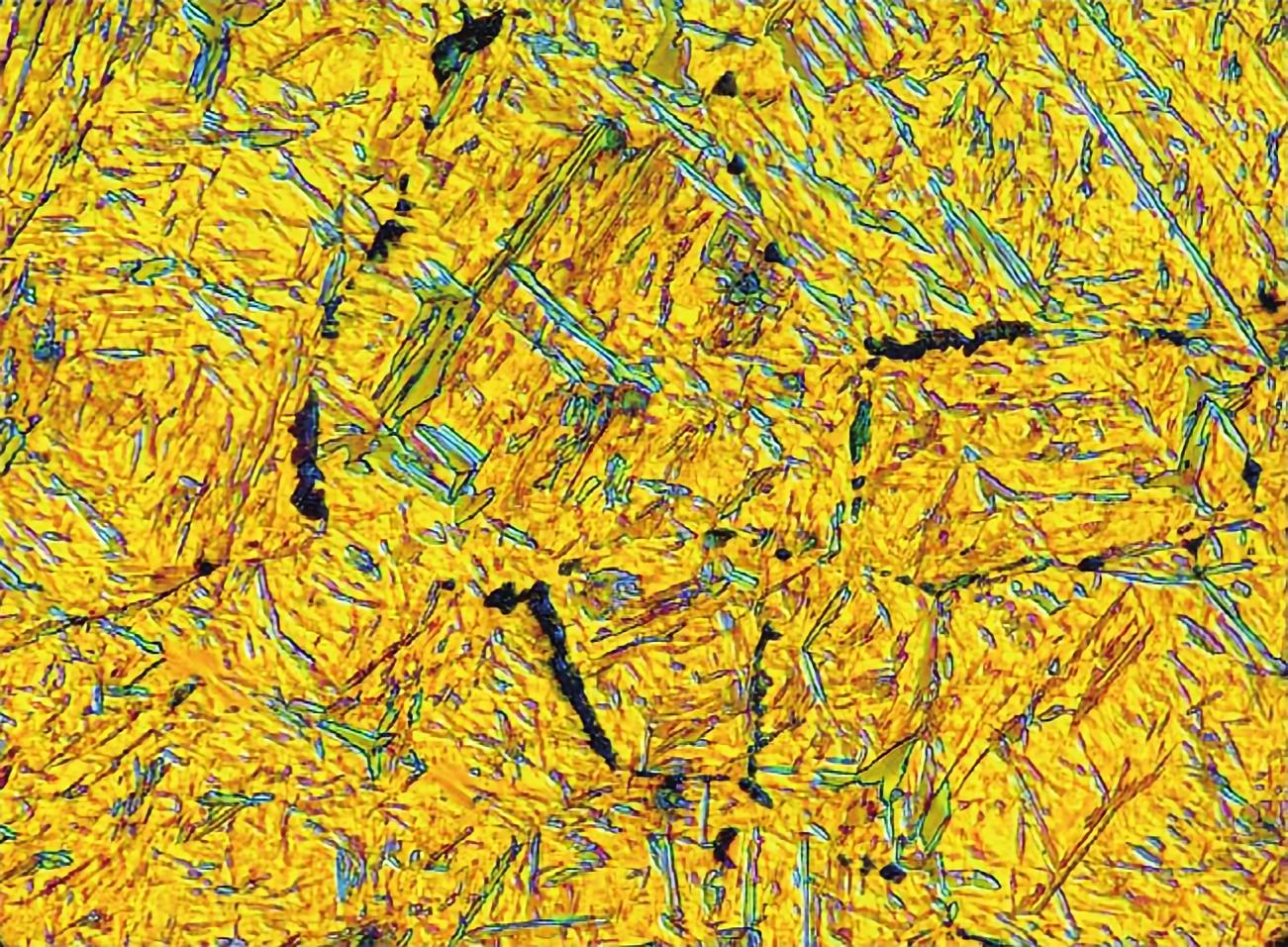

 楼主| 发表于 2024-1-18 06:38:37 来自手机 | 显示全部楼层
材料:T10
处理工艺:淬水
浸蚀方法:4%硝酸酒精溶液
组织说明:粗大针状马氏体+残留奥氏体+极少量淬火托氏体(黑色)。由于淬火温度高,马氏体特别粗大,属热淬火组织。
500X
800X

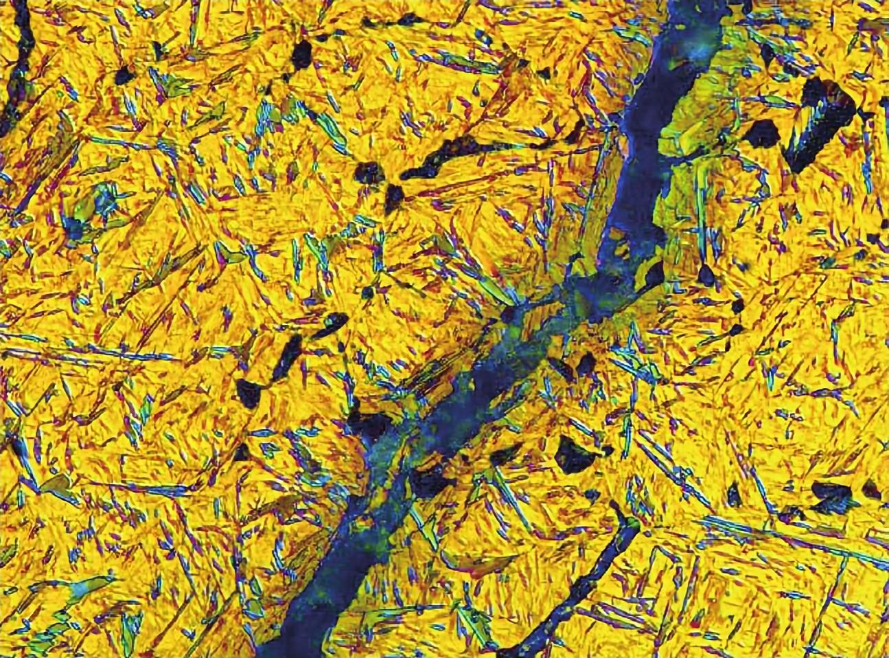

 楼主| 发表于 2024-1-18 06:40:39 来自手机 | 显示全部楼层

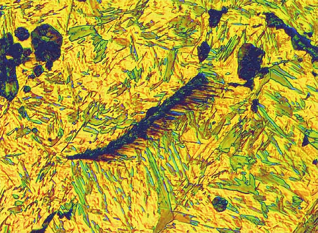

材料:T10
处理工艺:淬水
浸蚀方法:4%硝酸酒精溶液
组织说明:粗大针状马氏体+残留奥氏体+少量淬火托氏体(黑色)。由于淬火温度高,组织应力大,沿晶界产生淬火裂纹。
500X
800X

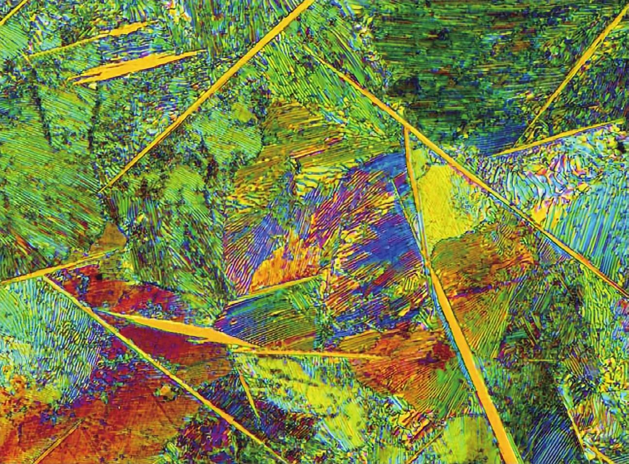

 楼主| 发表于 2024-1-18 17:00:56 来自手机 | 显示全部楼层

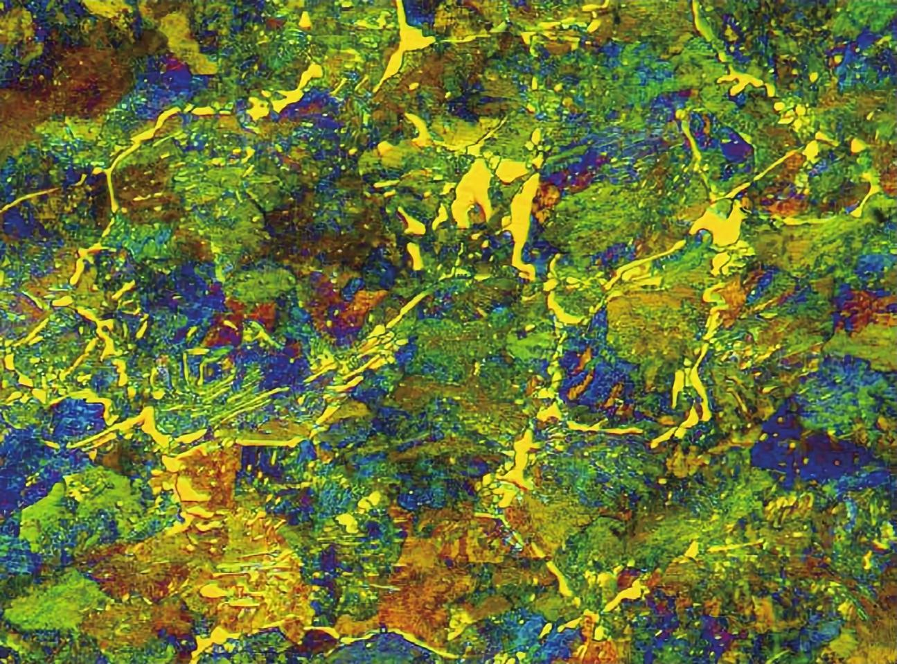

材料:T10
处理工艺:退火
浸蚀方法:4%硝酸酒精溶液
组织说明:珠光体+网状及大块状碳化物(黄色)。因加热温度过高,引起晶粒长大,并在缓慢冷却过程中,碳化物沿晶界析出,形成网状碳化物。
500X

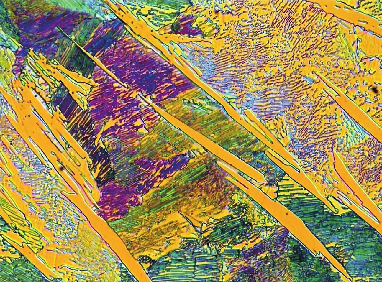

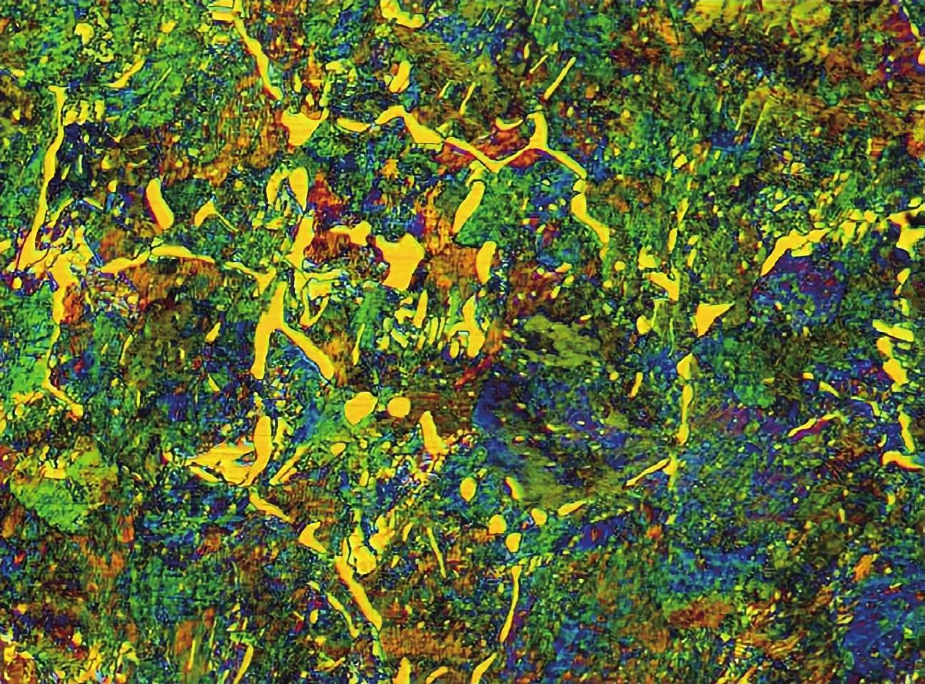

 楼主| 发表于 2024-1-18 17:04:09 来自手机 | 显示全部楼层
材料:T10
处理工艺:正火
浸蚀方法:4%硝酸酒精溶液
组织说明:粗大针条状渗碳体(黄色条状)+片状珠光体。由于控温表失灵,导致加热温度过高,在一定冷却条件下,由于碳化物沿奥氏体的一定晶面析出,形成过共析魏氏组织渗碳体。
500X
800X
