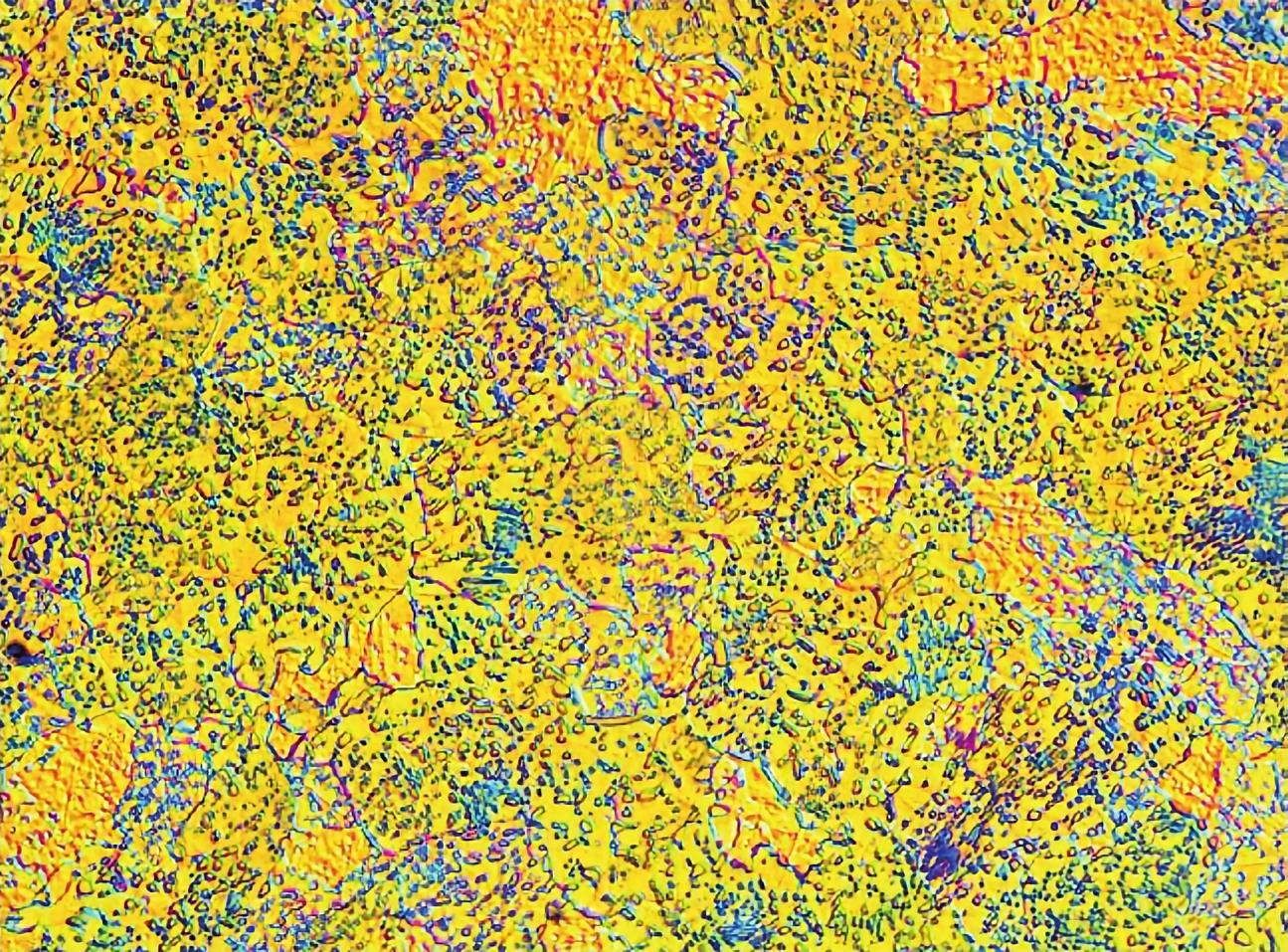

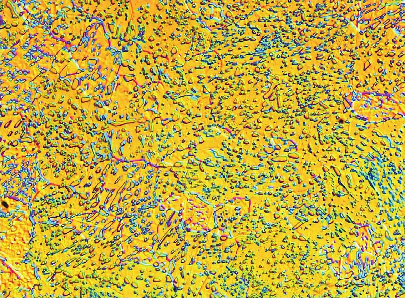

材料:T10
处理工艺:球化退火
浸蚀方法:4%硝酸酒精溶液
组织说明:基体组织为较细球粒状珠光体,属正常的球化退火组织。
500X

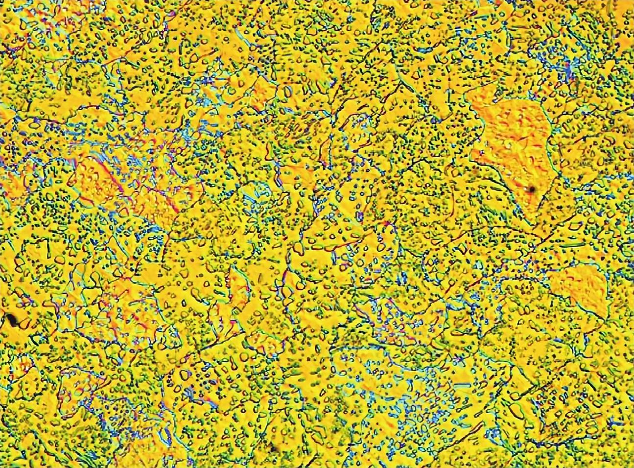

 楼主| 发表于 2024-1-18 06:12:21 来自手机 | 显示全部楼层

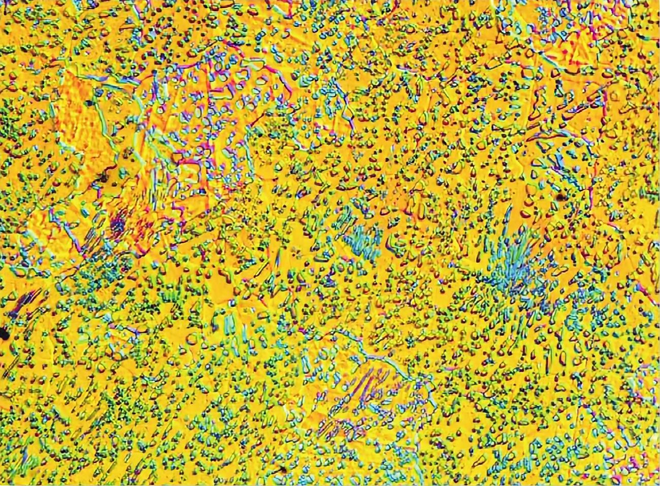

材料:T10
处理工艺:球化退火
浸蚀方法:4%硝酸酒精溶液
组织说明:基体组织为球粒状珠光体及少量粗片状珠光体,属轻度过热球化退火组织。
500X
800X

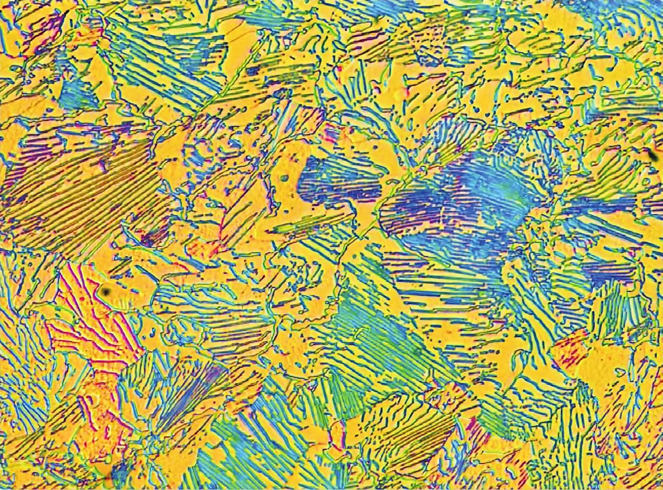

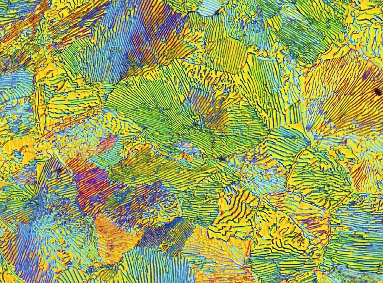

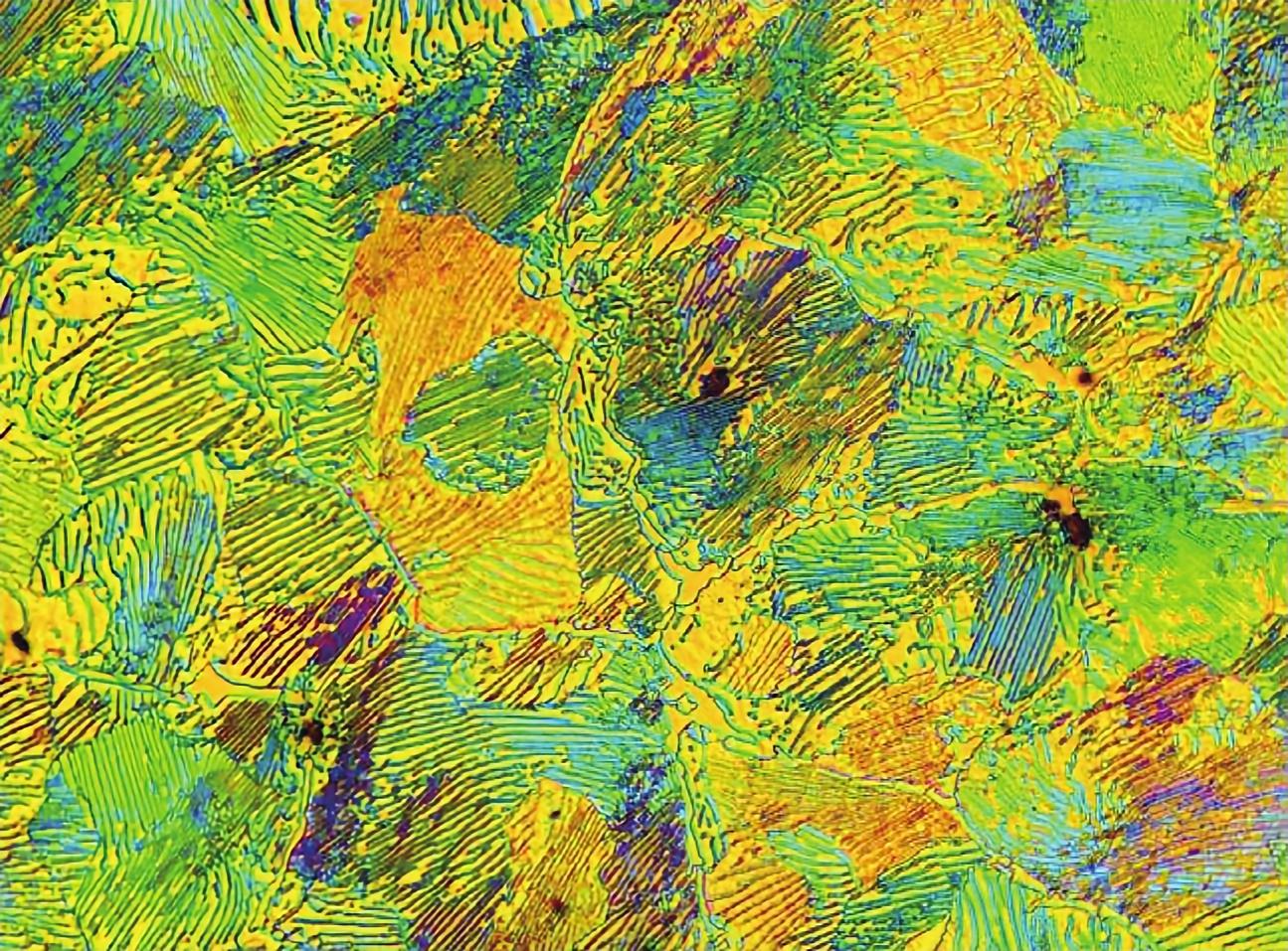

材料:T10
处理工艺:完全退火
浸蚀方法:4%硝酸酒精溶液
组织说明:粗片状珠光体+晶界细网状二次渗碳体。
500X

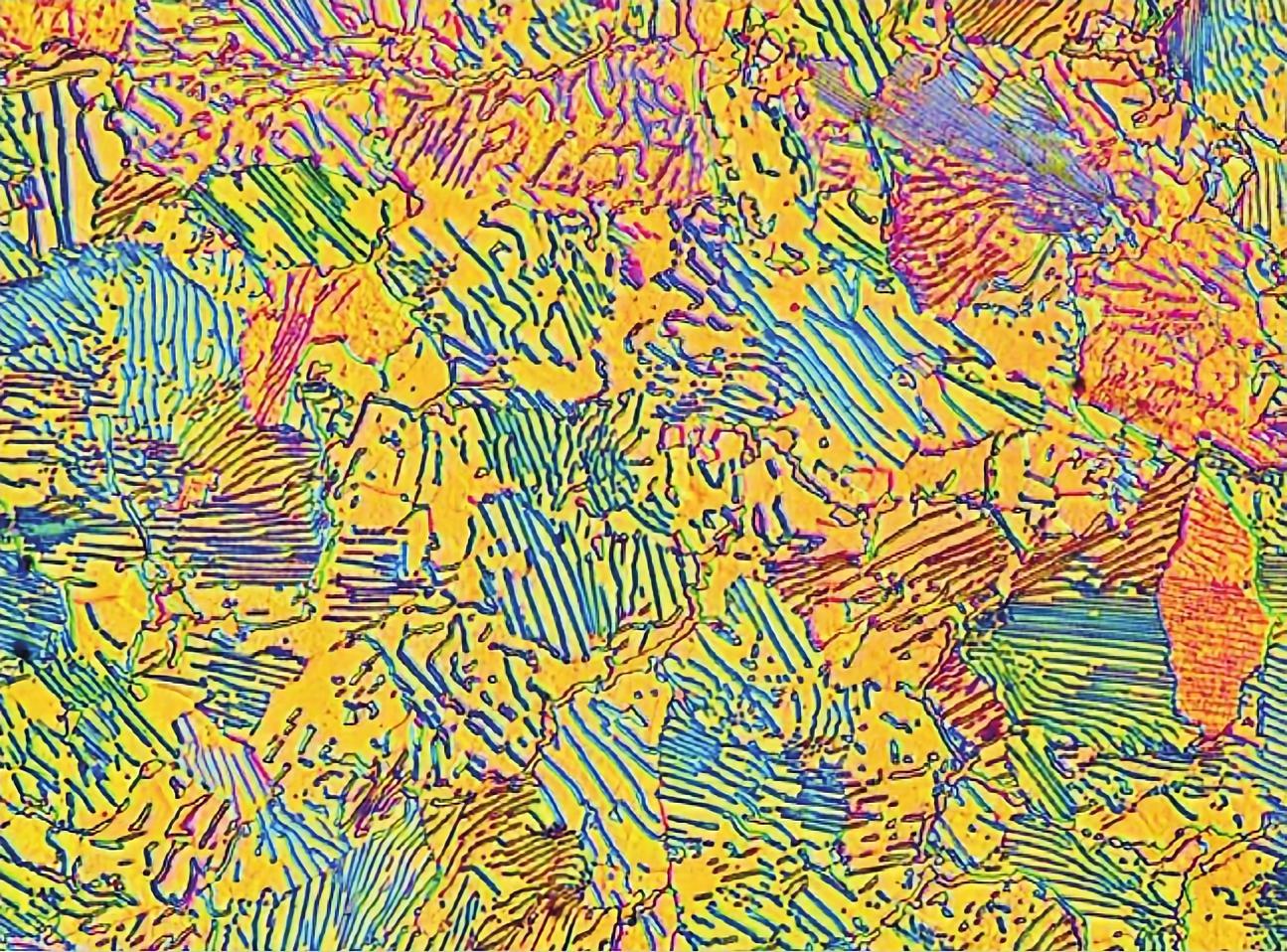

材料:T10
处理工艺:完全退火
浸蚀方法:4%硝酸酒精溶液
组织说明:中等片状珠光体+晶界细网状二次渗碳体。
500X

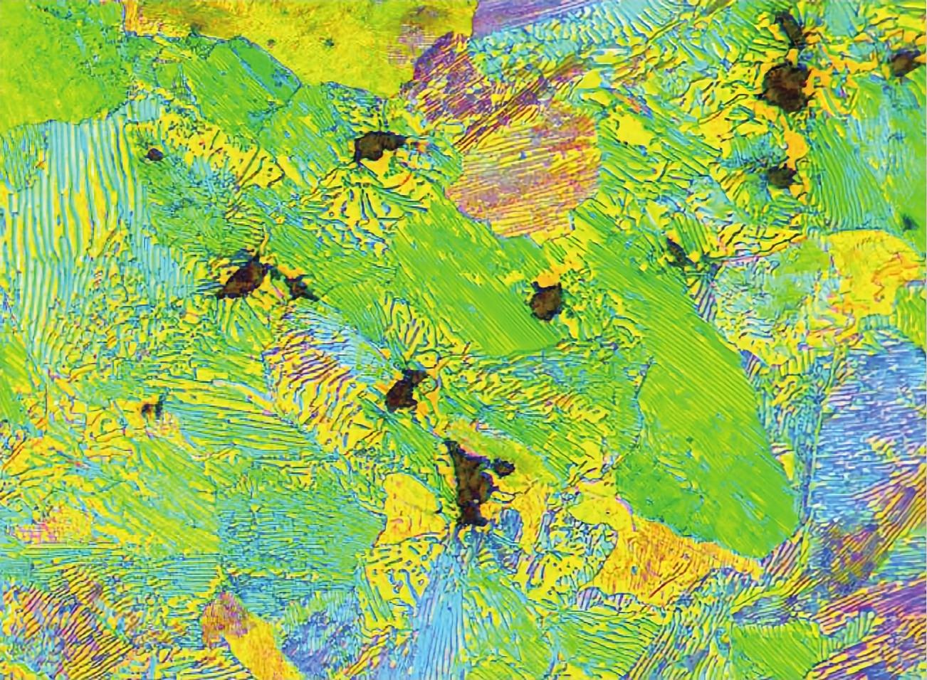

 楼主| 发表于 2024-1-18 06:17:54 来自手机 | 显示全部楼层

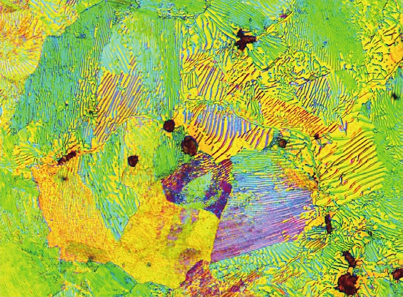

材料:T10
处理工艺:扩散退火
浸蚀方法:4%硝酸酒精溶液
组织说明:中等片状珠光体+晶界细网状渗碳体+石墨(深色)。由于高温长时间退火及缓慢冷却,使钢中的碳部分析出形成石墨。
500X

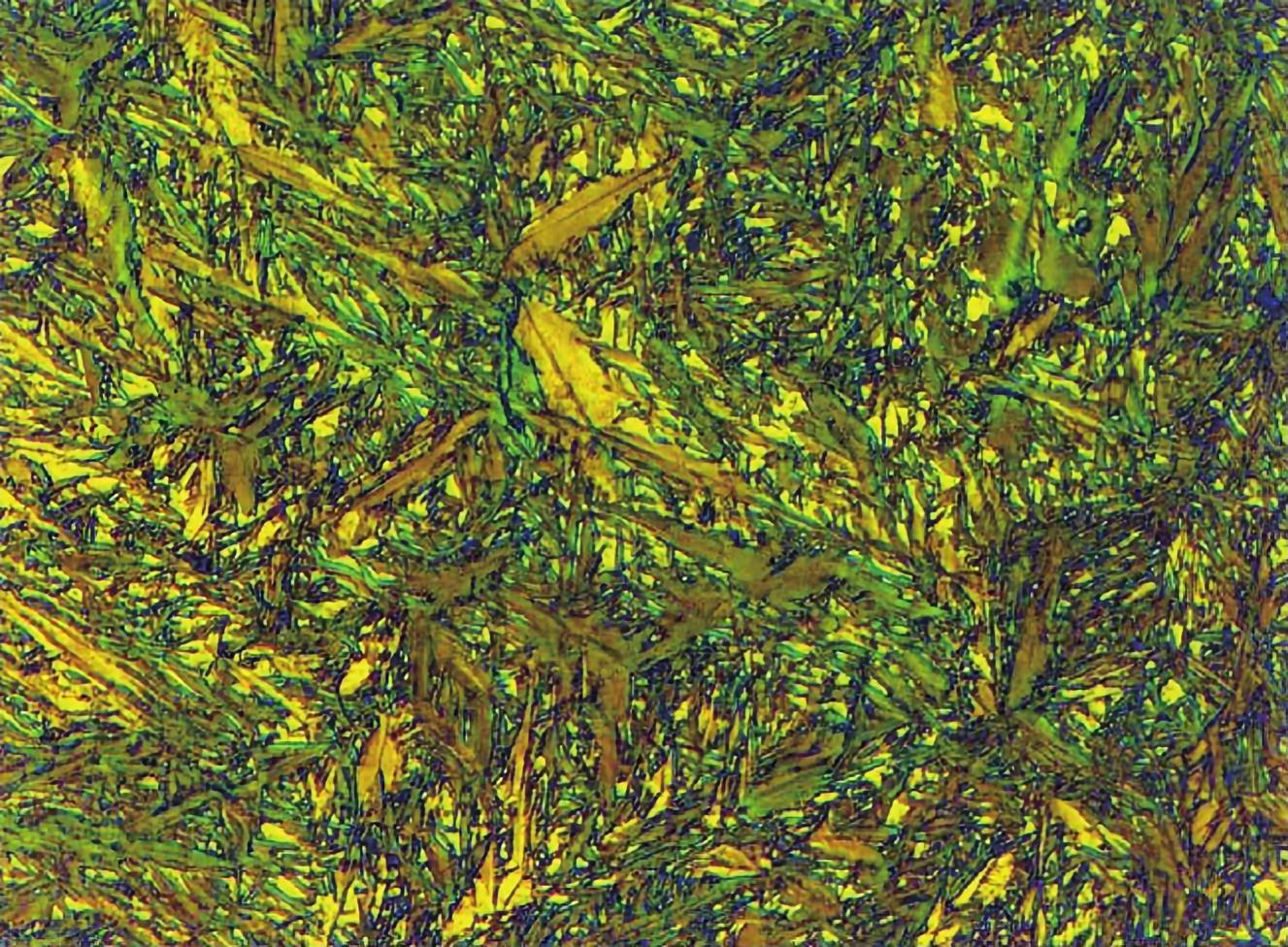

 楼主| 发表于 2024-1-18 06:19:46 来自手机 | 显示全部楼层

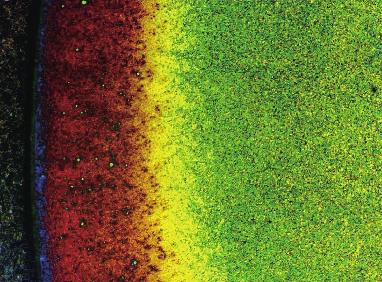

材料:T10
处理工艺:表面感应淬火
浸蚀方法:4%硝酸酒精溶液
组织说明:图1为低倍下所显示的感应淬火层深度及组织。图2为感应淬火层高倍组织。粗大针片状马氏体+较多残余奥氏体。由于淬火温度高,碳化物已全部溶解,因而组织粗大。且由于淬火组织应力大,马氏体片间形成微裂纹。
25X
800X

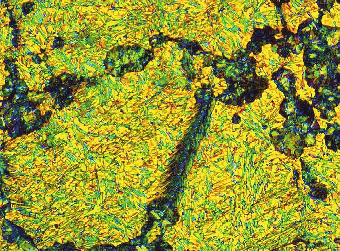

 楼主| 发表于 2024-1-18 06:22:10 来自手机 | 显示全部楼层

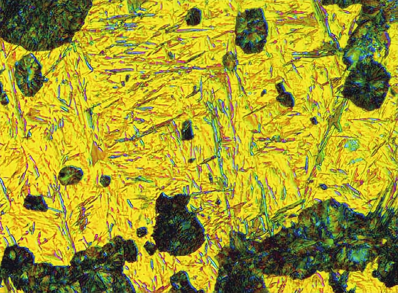

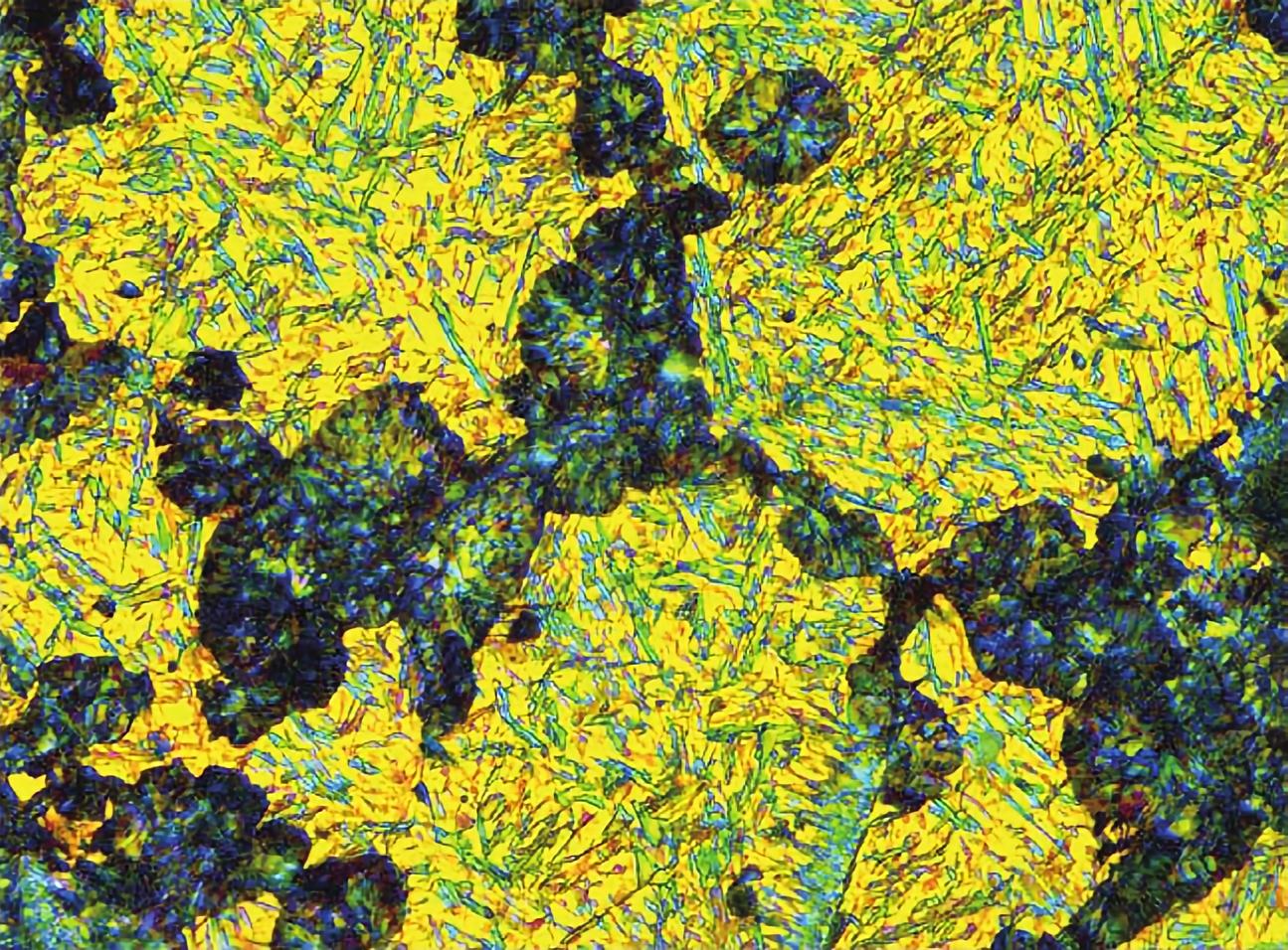

材料:T10
处理工艺:淬油
浸蚀方法:4%硝酸酒精溶液
组织说明:马氏体+残留奥氏体+淬火托氏体(黑色)及少量羽毛状贝氏体(蓝色)。由于淬火冷却速度过慢,沿晶界产生大量淬火托氏体及少量羽毛状贝氏体。
500X

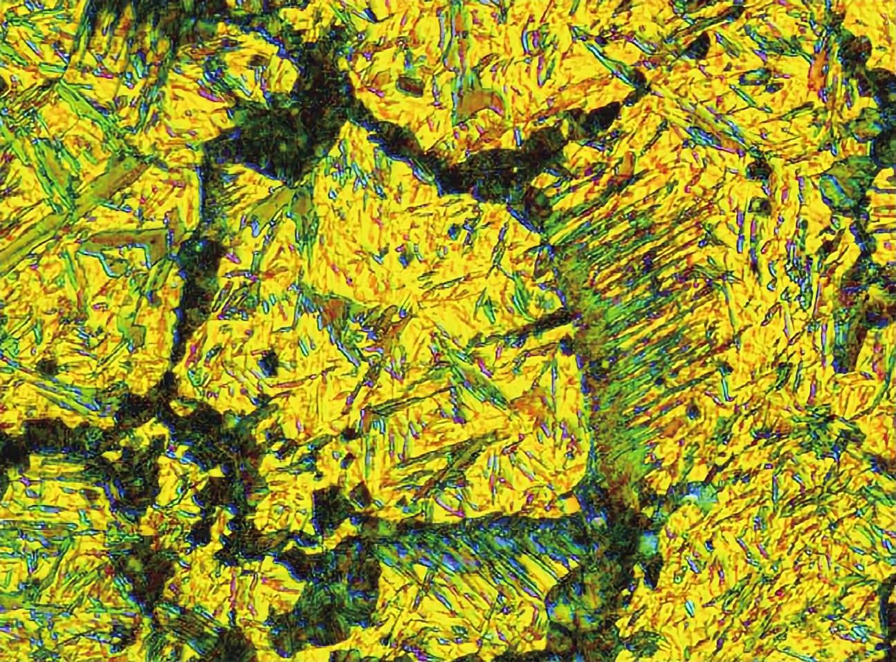

 楼主| 发表于 2024-1-18 06:24:16 来自手机 | 显示全部楼层
材料:T10
处理工艺:淬油
浸蚀方法:4%硝酸酒精溶液
组织说明:针状马氏体+残留奥氏体+托氏体(黑色)及少量羽毛状贝氏体(绿色)。由于淬火冷却速度不足,因此沿晶界析出较多托氏体及少量上贝氏体组织。
500X
800X

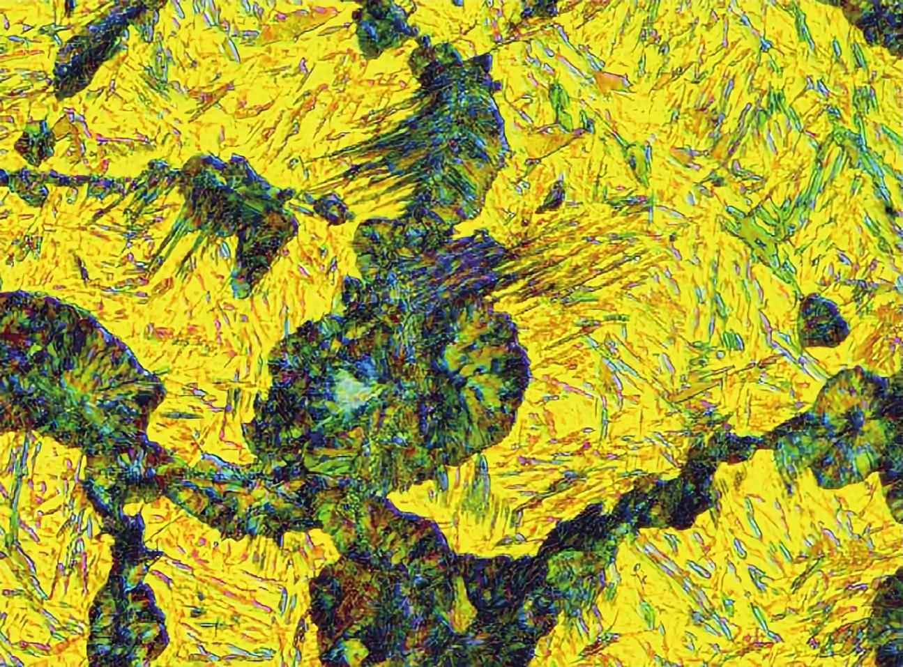

 楼主| 发表于 2024-1-18 06:25:50 来自手机 | 显示全部楼层

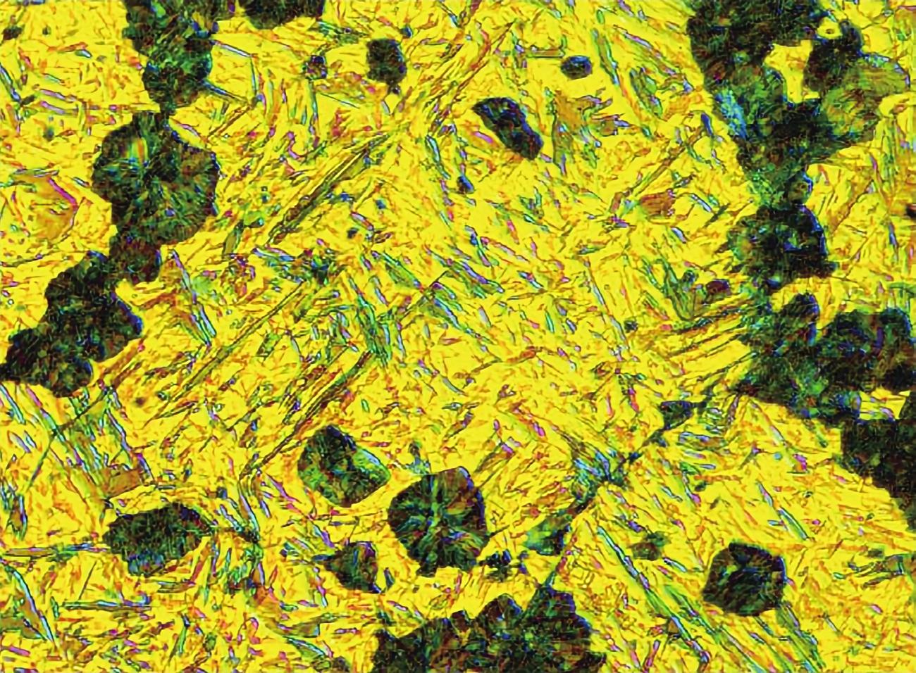

材料:T10
处理工艺:淬油
浸蚀方法:4%硝酸酒精溶液
组织说明:针状马氏体+残留奥氏体+托氏体(黑色)。由于淬火冷却速度慢,因此沿晶界析出较多淬火托氏体。
500X
800X

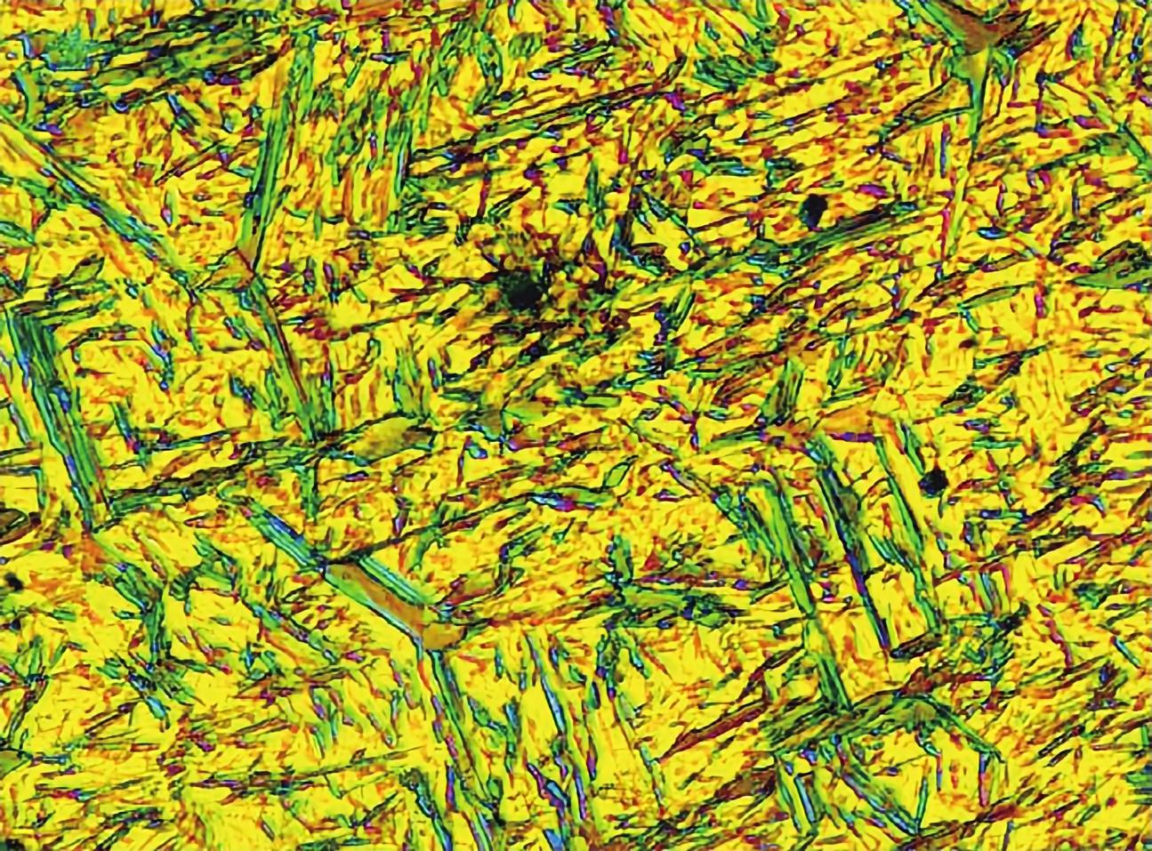

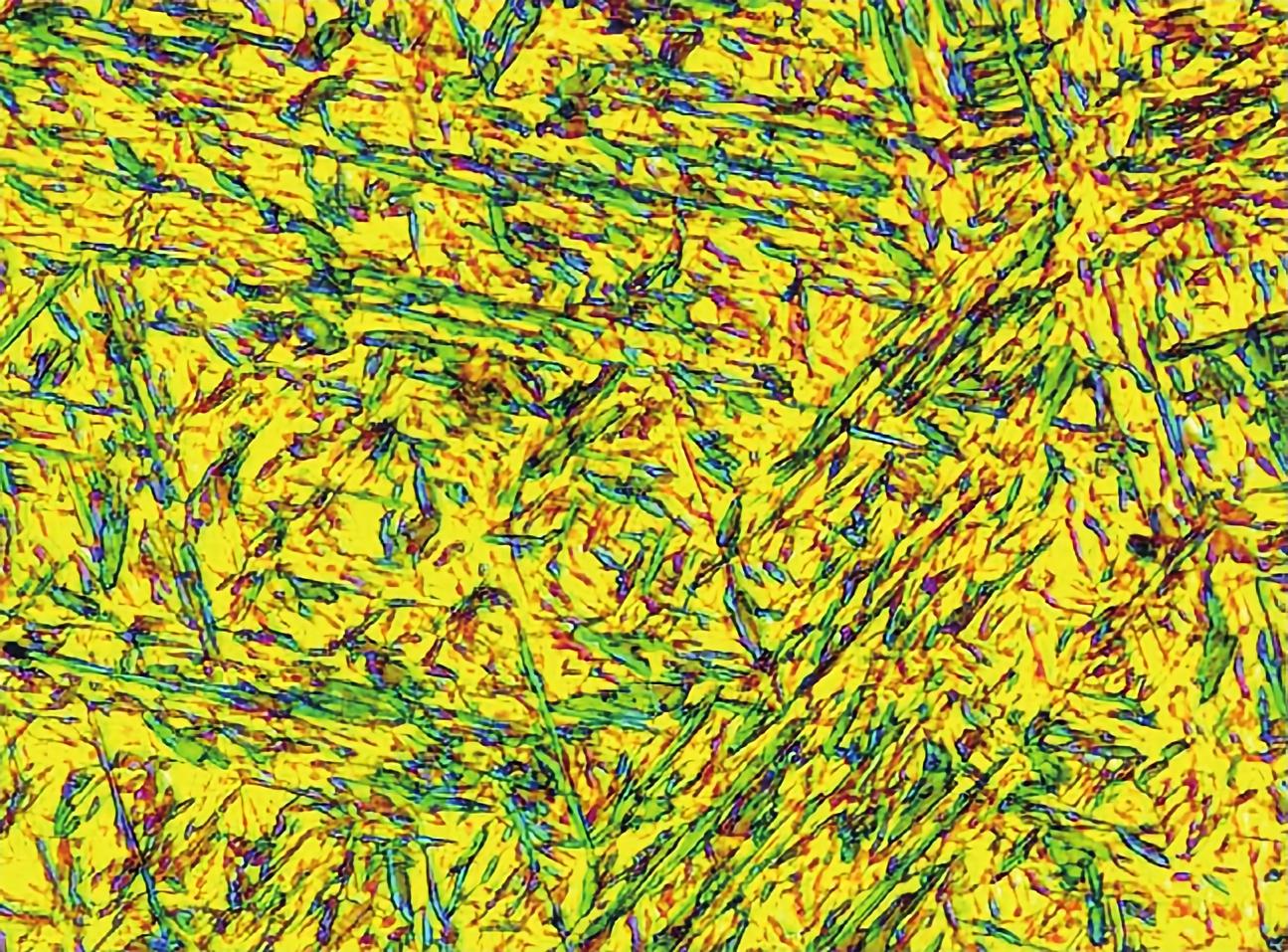

 楼主| 发表于 2024-1-18 06:27:34 来自手机 | 显示全部楼层
材料:T10
处理工艺:淬油
浸蚀方法:4%硝酸酒精溶液
组织说明:针状马氏体+残留奥氏体。
500X
1000X
