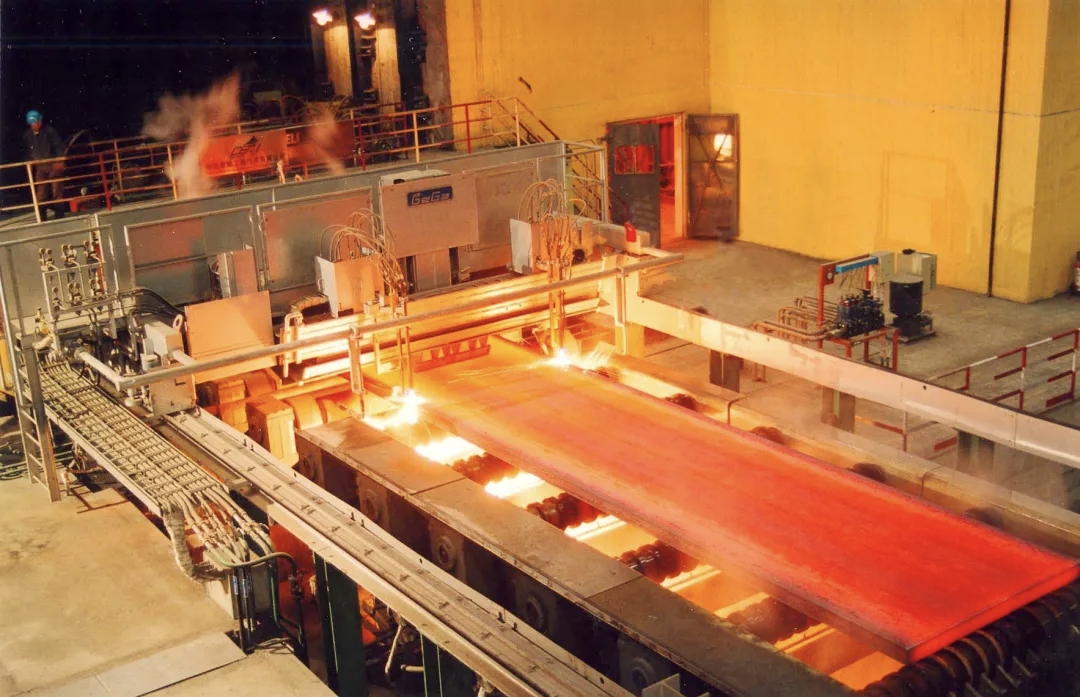

在锻造车间里,火红的钢坯在高温下被塑造成型。这一过程看似简单,却隐藏着许多质量控制的关键点。
轴承零件的制造从锻造开始,这第一道工序的质量直接影响最终产品的性能和寿命。轴承钢通常在1050~1100℃开始锻造,在800~850℃结束锻造。在这个温度区间,钢材的塑性、锻造工艺性和内部组织结构都能达到较理想状态。
