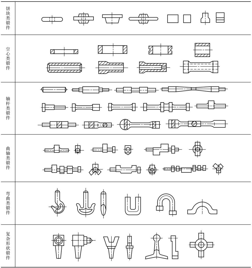

按自由锻件的外形及其成形方法,可将自由锻件分为六类:饼块类、空心类、轴杆类、曲轴类、弯曲类和复杂形状类锻件。自由锻件分类见下表:

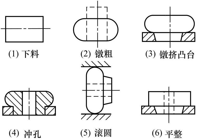

1.饼块类锻件
这类锻件主要有圆盘、叶轮、齿轮等零件的毛坯。其所采用的基本工序是镦粗工步。随后的辅助工序和修整工序有:倒棱、滚圆、平整等工步。饼块类锻件锻造过程如下图所示。

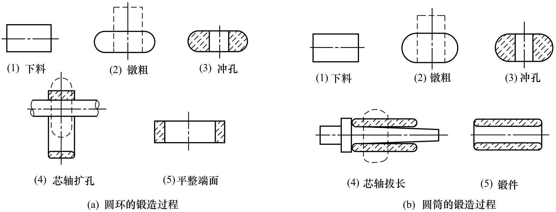

2.空心类锻件
这类锻件主要有各种圆环、齿圈、轴承环、缸体、空心轴等零件的毛坯。所采用的基本工序有镦粗、冲孔、扩孔或芯轴拔长等工步。辅助工序和修整工序有:倒棱、滚圆、校正等工步。空心类锻件锻造过程如下图所示。

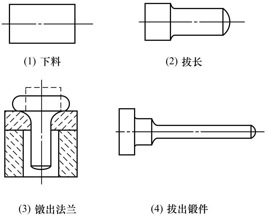

3.轴杆类锻件
这类锻件可以是直轴或阶梯轴,如传动轴、轧辊、立柱、拉杆等;也可以是矩形、方形、工字形或其他截面的杆件,如连杆、摇杆、杠杆等。锻造轴杆类锻件的基本工序有拔长或镦粗+拔长工步。辅助工序和修整工序有倒棱和滚圆工步。轴杆类零件锻造过程如下图所示。

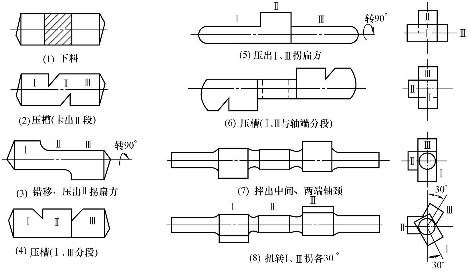

4.曲轴类锻件
锻造曲轴类锻件的基本工序有拔长、错移和扭转等工步。辅助和修整工序有:分段压痕、局部倒棱、滚圆和校正等工步。曲轴类零件锻造过程如下图所示。

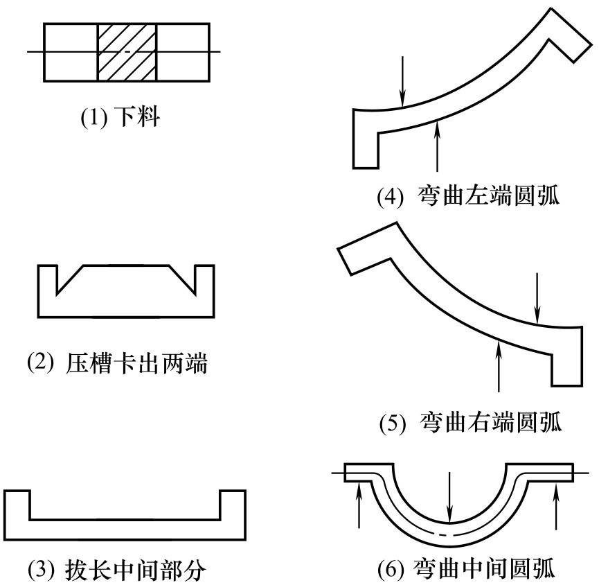

5.弯曲类锻件
锻造这类锻件的基本工序有拔长、弯曲工步。辅助工序和修整工序有:分段压痕、滚圆和平整等工步。弯曲类锻件的锻造过程如下图所示。
6.复杂形状类锻件
这类锻件主要有阀体、叉杆、吊环体、十字轴等。其形状较复杂,锻造难度比较大,所用辅助工具也较多。因此在锻造时应选择合理的锻造工序,保证锻件顺利成形。
