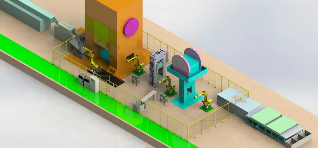

自动化系统由1 台4000t 锻压机、1 台400t 切边压力机、1 台400t 摩擦压力机、1 台中频炉与去氧化皮装置、1 套自动脱模剂配比站、4 台FANUC 的R-2000iC/165F 机器人、1 台喷雾机器人、1 套人员进出安全门、安全围栏、急停按钮以及电气控制系统集成等组成,布局图如图1 所示。
工作流程:
⑴中频炉棒料加热。
⑵棒料分流滑道定位。
⑶R1机器人抓取定位棒料放入4000t锻压机锻造。⑷R2 从4000t 锻压机抓取精锻件放入400t 切边压力机切除飞边。
⑸R3 喷雾机器人喷涂石墨润滑。
⑹R4 从400t 切边压力机抓取切边件放入400t 摩擦压力机整形。
⑺R5 从400t 摩擦压力机抓取整形件下料。

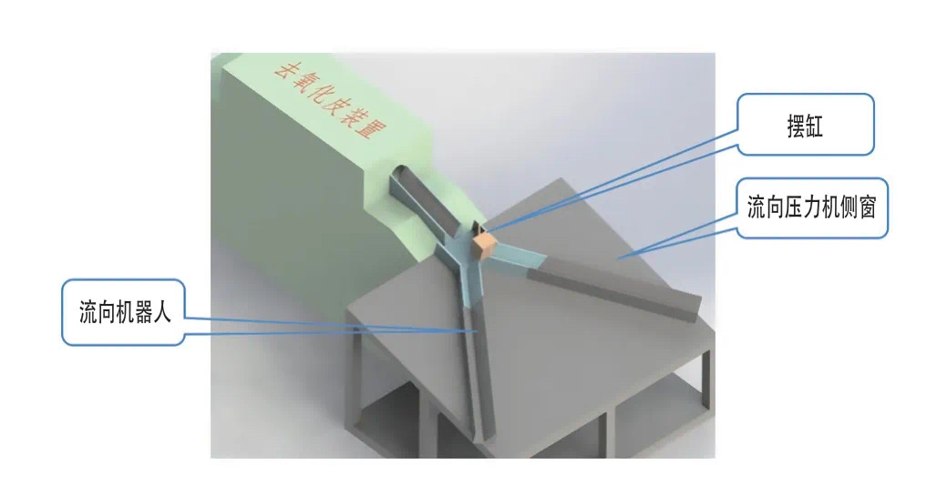

自动化与人工生产双模式由于考虑到生产线兼顾人工生产的需要,棒料需要从主压机侧窗口流入压力机,本系统设计棒料分流滑道(图2),便于满足人工生产要求。
图2 分流滑道示意图

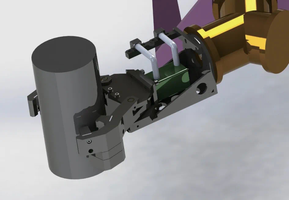

主要技术描述系统中机器人R1 手爪的设计需要考虑工件的兼容性,将夹爪的手指块设计为上手指块与下手指块,夹取圆棒料时使用上手指块,当镦粗后工件直径变大,采用下手指块夹取(图3)。采用油缸驱动,夹持更稳定。
图3 手爪抓取棒料示意图
