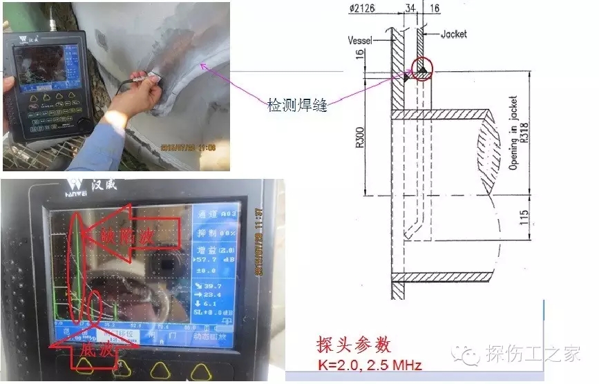

一、急剧陡峭的波形实例分析
设备材质为碳钢,厚度为16mm,超声仪器为汉威超声仪,探头 参数为K=2.0,2.5MHZ。如图所示,缺陷波高出DAC曲线达到50%,且图中探头位置为缺陷波最大波幅的位置,最大波幅位置深度大约在14~15mm左右。首先该波形确定是缺陷波,它处于始波和底波之间,是一个比较典型的缺陷波,该波形第一感觉判断很有可能是裂纹,由于波幅较高,且伴随有多个波峰,(这种裂纹波形描述,主要来源于课本上),实际检测中,要先对缺陷波进一步的分析才能给出相对比较接近实际缺陷的描述。
建议采用以下几种方法对缺陷波进行进一步的验证再给出定性,(1)建议找到缺陷波的最高波幅的位置,然后把探头往前后的位置缓慢移动,如果波幅持续一段高度后才下降,那么该缺陷波很有可能是裂纹,因为裂纹存在自身高度,所以在一定的范围内波高变化不会发生骤变,变化有个中间过程;(2)如果往前后移动探头波幅发生骤变,波幅突然下降,那么该缺陷就裂纹的可能性较小;(3)另外还要依靠缺陷的位置来帮助确认缺陷的性质,就本文来说,如果该缺陷是紧贴着翼板的话,那么该缺陷就是裂纹的可能性也很小;(4)如果缺陷的位置在根部焊缝的中间位置,有可能是根部打底裂纹或根部未焊透;(5)如果主探头采用的是45度的话,那么采用60度、70度的探头分别扫查一下,进行综合评定。
最后,就本图现有的信息进行判断,该缺陷位置处于紧贴翼板的位置,该缺陷是裂纹的可能性比较小,最大可能是根部的未焊透。实际探伤中可以通过45、60、70度两个探头来进行综合评定。

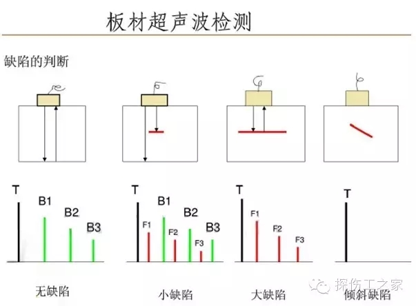

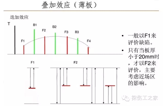

二、板材超声检验的缺陷波形分析
上图没有考虑薄板的情况,当双界面之间的距离比较大(对于板材检验来说就是厚度大于20mm)时不产生干涉,当双界面的距离比较小时(厚度小于20mm)应该是最少一个近场区,容易产生干涉现象。叠加效应可以理解为干涉现象,所以在近场区内有可能产生叠加效应。如下图所示:
