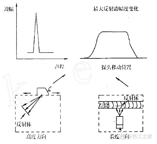

1、 点状缺陷
点状缺陷是指气孔或小夹渣等小缺陷,大多呈球形,也有不规则形状,属于小的体积性缺陷。可出现在焊缝中不同部位。
特征:回波当量较小,探头左右、前后和转动扫查时均显示动态波形如图1,对缺陷作环绕扫查时,从不同方向,用不同声束角度探测时,若保持声程距离不变,则回波高度基本相同。
图1波形解读:荧光屏上显示单个尖锐回波, 探头前后、左右移动时,回波幅度平稳地由零上升到单个峰值,然后又平稳地回到零。这是小于声场直径的点状缺陷的波形特征。

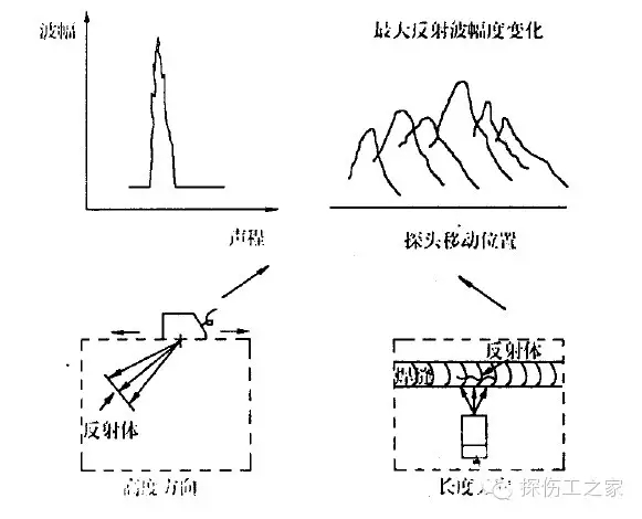

2、 线状缺陷
这种缺陷可测指示长度,但不易测其断面尺寸(高度和宽度) ,如线状夹渣、未焊透或未熔合等,在长度方向也可能是间断的,如链状夹渣或断续未焊透或断续未熔合等。
特征:探头对准这类缺陷前后扫查时, 一般显示波形图1的特征, 左右扫查时, 显示波形图2 的特征,当缺陷断面尺寸变化时,会出现波形图3或图4的特征,只要信号不明显断开较大距离,缺陷基本连续,如在长度方向缺陷波高明显降落,则可能是断续的,应在明显断开的位置附近进一步作转动和环绕扫查,如观察到在垂直方向附近波高迅速降落,且无明显的二次回波,则证明缺陷是断续的。
图2波形解读:探头在各个不同的位置检测时,荧光屏上显示单个尖锐回波,探头前后和左右扫查缺陷时,回波峰值平稳地由零升到峰值,当探头继续扫查时,波峰基本不变,并保持一段平直部分,然后又平稳地下降到零。这是有一定长度和高度的光滑反射体的反射波形。

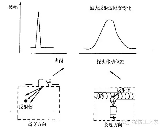

3、 平面状缺陷
这种缺陷有长度和明显的自身高度,表面既有光滑的,也有粗糙的,如裂纹、面状未熔合或面状未焊透等。
特征:探头对准这类缺陷作前后、左右扫查时, 显示回波动态波形图2或图3、图4。对表面滑的缺陷作转动和环绕扫查时,在与缺陷平面相垂直方向的两侧,回波高度迅速降落。对表面粗糙的缺陷作转动扫查时,显示动态波形图4的特征,作环绕扫查时,在与缺陷平面相垂直方向两侧回波高度均呈不规则变化。
图3波形解读: 当声束接近垂直入射至缺陷并扫查检测缺陷时,荧光屏上均显示单个锯齿形回波, 探头移动时,回波幅度随机起伏较大(波幅差> ±6 dB) , 这是一个有一定长度和高度的不规则粗糙反射体的波形。

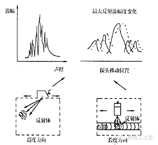

图4波形解读:当声束倾斜入射至缺陷并扫查检测缺陷时, 荧光屏上显示钟形脉冲包络,该钟形脉冲包络中有一系列连续信号, 并出现很多小波峰,探头移动时, 每个小波峰在脉冲包络中移动,波幅由零逐渐升到最大值, 然后又下降到零, 信号幅度随机起伏(≥±6dB)。这是倾斜入射不规则粗糙反射体的波形。

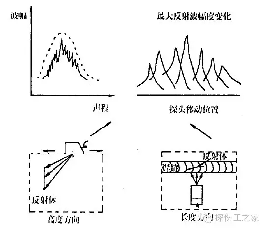

4、 多重缺陷
这是一群缺陷的集合, 每个小缺陷彼此之间相隔距离很近, 用超声波探伤无法单独对每个小缺陷单独定位和定量,如密集气孔或再热裂纹等。探头对准这类缺陷作左右、前后扫查时, 由各反射体产生的回波在探伤仪扫描线上出现在不同位置, 显示次序呈不规则,每个单独的回波信号显示波形图1 的特征。探头移动时, 反射信号此起彼伏,密集缺陷所产生的回波信号显示动态波形图5的特征。从扫描线上显示的回波位置可大致判断缺陷密集范围。根据回波的不规则性,结合转动和环绕扫查, 可大致判断密集缺陷是一群球状缺陷还是具有多个反射面的平面型点状反射体,如从不同方向、用不同角度测出的回波高度有明显变化,这表面是一群小的平面型点状反射体, 从而可将密集气孔与具有多个反射面的裂纹区分开来。
图5波形解读:探头在不同位置检测缺陷时, 荧光屏上显示一群密集缺陷回波,探头移动时, 回波信号此起彼落,忽高忽低,若可分辨,则每一个单独回波信号均显示波形图1的特征,这是密集形缺陷所产生的反射动态波形。
