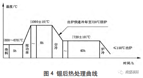

锻后热处理 ( 预备热处理 )
      由于材料 P92钢具有明显的组织遗传性,正火后得到非平衡组织,组织遗传明显,因此锻后热处理工艺 ( 图 4) 采用等温退火 ( 切断组织遗传 ) 的方式细化晶粒,加热至 1060℃使锻件完全奥氏体化,然后出炉鼓风,使工件快速冷却至720℃ ( 抑制碳化物的析出 )。回炉在此温度下保温一段时间 , 使组织转变为铁素体,以便得到平衡组织,切断组织遗传,细化晶粒。

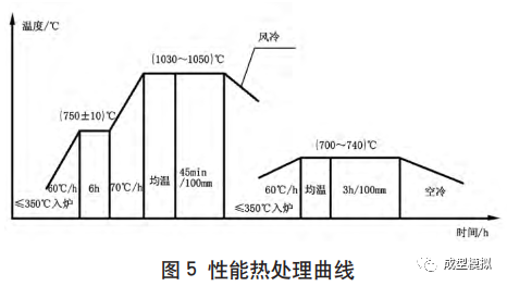

性能热处理
      将锻件加热至奥氏体温度后,采取风冷的方式使锻件内部组织充分转变为马氏体组织,然后进行回火,得到回火索氏体,使得锻件的性能满足ASTM A335和GB/T 5310的技术要求 , 性能热处理曲线见图 5。
