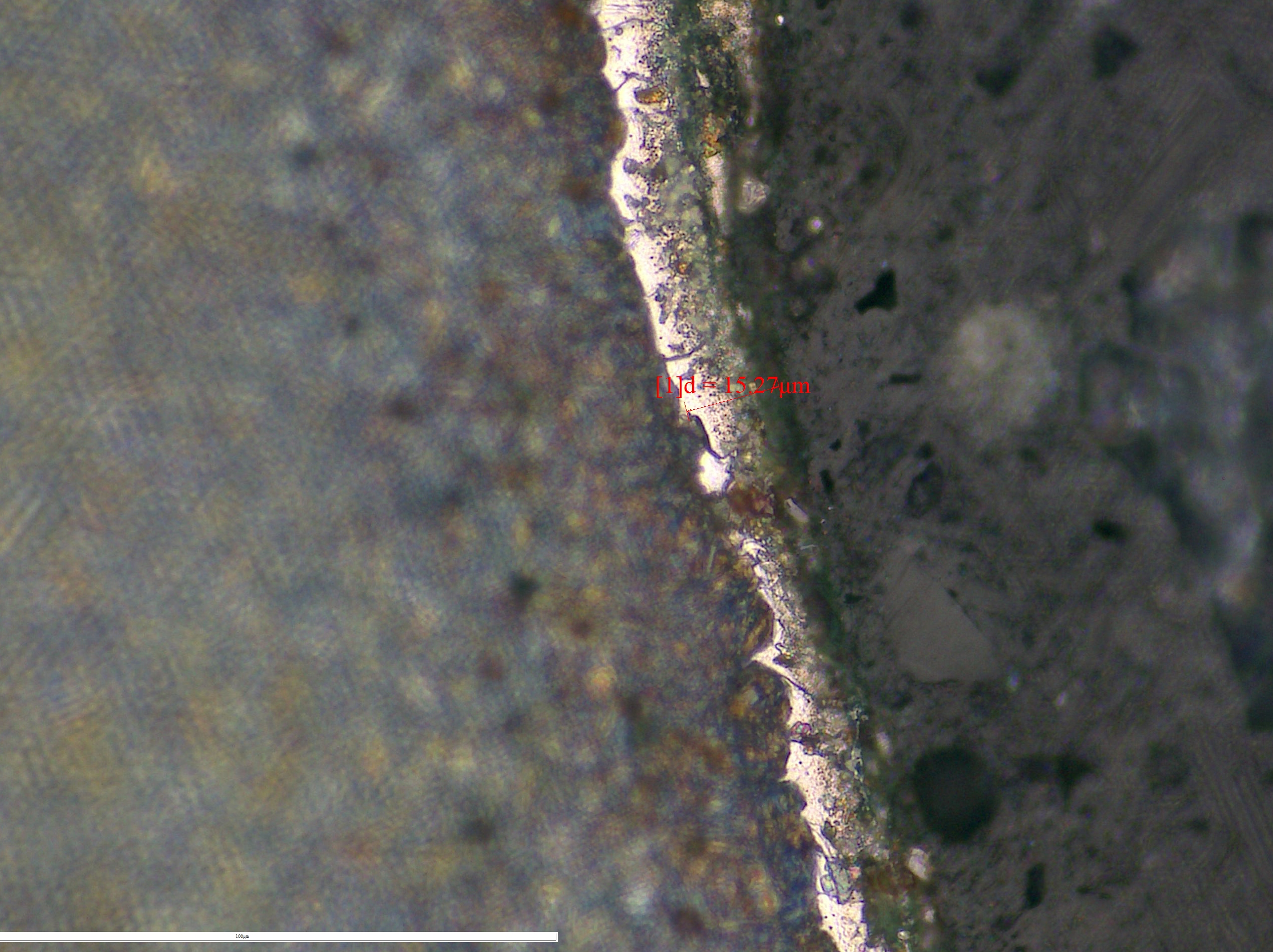

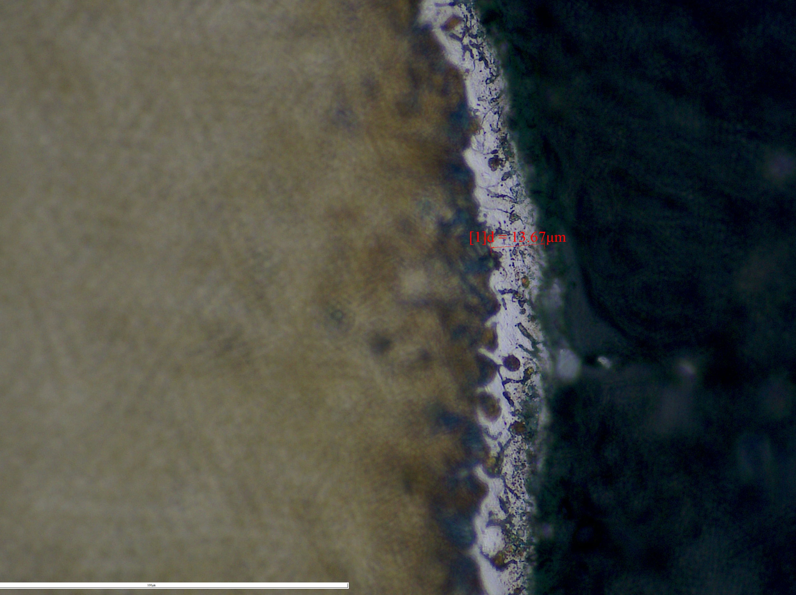

下面是某零件(材质为20CrMo)渗碳淬火后表面均覆盖有如下所示的白色组织,其热处理工艺为:渗碳后降温至800℃+出炉空冷+在保护气氛下加热淬火+回火,初步分析认为是铁素体组织(零件空冷时,形成氧化皮,然后加热淬火后被还原为铁素体),该零件采用渗碳后直接淬火表面没有此白色物质,不知大家对此白色物质,是如何认识的?
