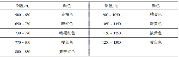

(三)金属颜色的变化
金属表面颜色的亮度是随着温度的升高而增加,因为钢加热至530℃以上时,表面呈现可见光。当温度越高其颜色就越亮。所以,根据钢加热时表面光亮颜色不同,来判断加热温度的高低,见表。目测虽是一种简便的测量方法,而由于操作的经验不同和目测时光线强弱的影响,误差约为±(20-50)℃。
