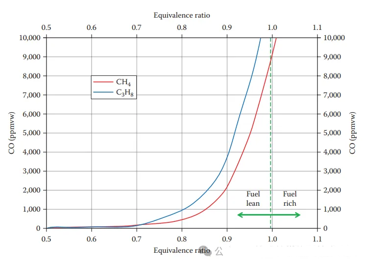

下图显示了在实验室内,绝热燃烧系统中,不同燃料的当量比与CO排放的函数关系。
但在当量绝热燃烧系统,其他参数保持不变的情况下,更高的烟气温度下会产生了更多的CO;因此,当量绝热燃烧系统,更高温度的预热空气和更高温度的预热燃料,会产生更多的CO;

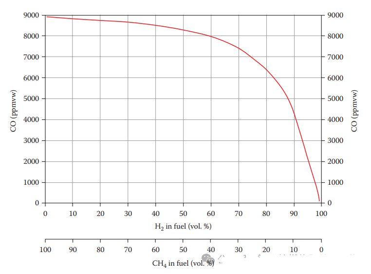

3、燃气组分影响
下图是实验室内H2/CH4混合物燃料在当量绝热燃烧系统中,其组分变化与CO排放的关系曲线。正如预期的那样,更高浓度的H2会产生更少的CO,对于纯H2,不会产生CO;
