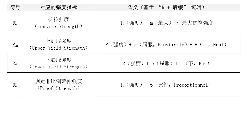

3. 延伸:材料力学中 “R 系列” 强度符号的逻辑Rm 并非孤立符号,而是 ISO 标准中 “R 系列” 强度符号的一员,其命名逻辑具有一致性,可帮助理解符号体系的规律:
