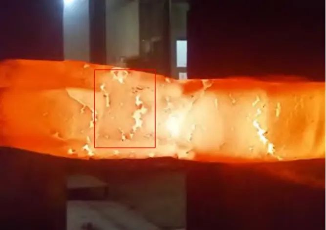

TC4-LC 钛合金铸锭第一火拔长时, 靠近头部位置侧面发生的严重开裂。

铸锭冶炼质量较差、铸锭表面冷隔和皮下气孔未清除干净。

有点像过烧

锻造温度是多少?看表面缺陷像是锻造温度偏低。
