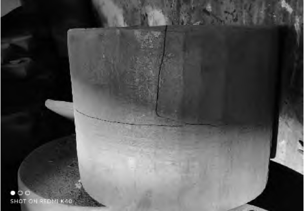

14Cr17Ni2钢锻件锻造退火后出现横向及纵向的裂纹,裂纹开口较小,位于铸锭中间位置,断口呈灰黑色。
热处理工艺:1210-900℃锻造后立即退火,退火温度为680-740℃,保温300 分钟,后续空冷。

发表于 2024-1-5 10:21:26 来自手机 | 显示全部楼层
锻造温度没问题,该件尺寸多大,材料利用率多少?水冒口切出多少?

 楼主| 发表于 2024-1-5 15:44:39 | 显示全部楼层
材料利用率不高,化验了裂纹处化学成分,全部符合求。
点评
退火出炉,室外温度多少  发表于 2024-1-5 16:53

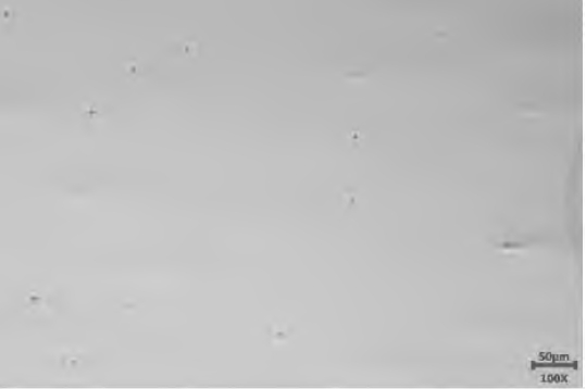

取裂纹周边横截面从中心到边缘不同部位进行了金相制样观察,样品抛光后通过金相显微镜观察,结果如下图:

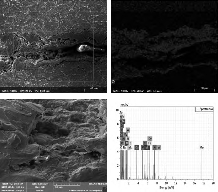

对试样裂纹处进行了扫描电镜观察和能谱分析,结果如下图:

发表于 2024-1-5 16:22:49 | 显示全部楼层
通过上面的电镜和能谱照片可以看出断口裂纹处氧含量较多,断口有夹杂物。

发表于 2024-1-6 22:09:15 | 显示全部楼层
锻造过程中严格控制加热温度,确保材料的锻造比大于等于3%;锻后冷却操作不规范也会导致锻件表面出现裂纹,按加工工艺流程严格执行,保证锻造
温度和冷却速度。
发表于 2024-1-8 11:03:19 来自手机 | 显示全部楼层
各人猜测RST效应或内部空洞引起
