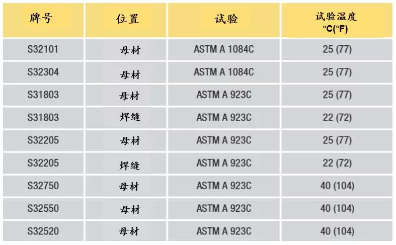

表5 根据ASTM A1084C和 ASTM A923C不同双相不锈钢牌号的腐蚀试验温度
(合格的最大腐蚀率为10 mg/dm2 天)
ASTM A923是一项验收试验,目的是用一种经济有效而相对快速的方法证明轧制材料不存在有害的金属间相。ASTM A923方法C以腐蚀率作为验收的标准。这样来检测点蚀似乎令人惊讶,但采用这个方法是基于以下两个原因:
1.通过重量损失来考察合格与否,就不用判断金属表面是否有蚀坑这种麻烦且可能带主观色彩的问题。达到拒收标准的重量损失足够大,很容易进行测量,但它又足够小,在24小时的试验里就可以容易地检测出与金属间相有关的点蚀类型。
2.采用腐蚀率这一标准,只要能确定总表面积,则几乎任何尺寸和形状的样品都能进行试验。
腐蚀试验是比较谨慎保守的方法,且对试样的几何形状和位置不敏感。相比之下,夏比试验易受方向和缺口位置的影响,腐蚀试验适合作为焊接工艺评定的一部分,而且还可作为一种经济有效的质量控制试验方法用于产品生产中焊缝样品的检验。但必须考虑到退火轧材与焊接接头在耐腐蚀性能方面的差异,即便是一个焊接得当的焊缝,由于焊接工艺、保护气体和所焊接的双相不锈钢牌号的不同,其临界点蚀温度CPT也可能比母金属低5~15 ℃。
