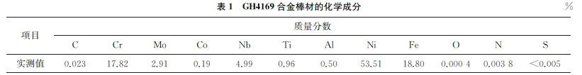

     试验材料为真空感应熔炼(VIM)+真空自耗重熔(VAR)双联熔炼工艺生产的 GH4169合金锻制棒材,其化学成分如表1所示。

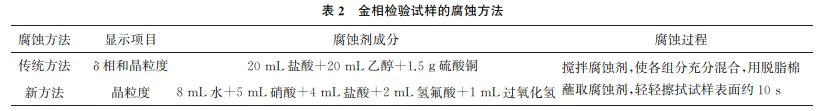

     在成品棒材头部截取厚度为20mm的圆片,采用线切割方法沿圆片半径的1/2处取样,金相试样的检测位置对应棒材的径轴向。将试样热镶、研磨、抛光后进行化学腐蚀,腐蚀方法如表2所示。采用光学显微镜观察材料的显微组织,用截点法统计材料的晶粒度。

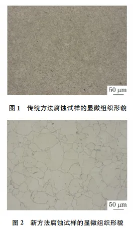

     传统方法显示试样显微组织形貌的颜色较暗,试样表面存在一层沉积膜(见图1),平均晶粒度为9级。新方法显示的显微组织形貌明显比传统方法清晰,只显示奥氏体晶界,不显示δ相(见图2),平均晶粒度为5级。
3 讨论
     由于GH4169合金中的主要成分为Ni、Fe、Cr等元素,这些元素与传统腐蚀剂中的Cu2+发生置换反应,生成沉积膜覆盖在金属表面,造成电阻极化,降低了阳极溶解速率。新腐蚀剂中H2O2分解产生的 O2-夺走了覆盖在阴极表面上的H+,两者结合生成H2O,使阴极附近聚积了大量的电子,去极化作用加快了电化学反应速率。

     采用水+硝酸+盐酸+氢氟酸+过氧化氢混合溶液腐蚀GH4169合金试样,试样表面无沉积膜,显微组织形貌清晰,只显示奥氏体晶界,不显示δ相。新腐蚀方法适用于GH4169合金晶粒度的检验。
