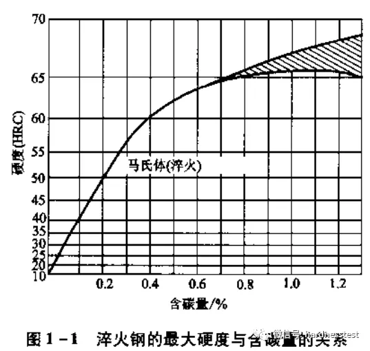

例如,在钢铁材料中,当马氏体形成时,由于溶入过饱和的碳原了而增大了晶格畸变,增加了位错密度,从而显著降低了塑性变形能力。
这就是马氏体具有高硬度的主要原因。显然,含碳量愈高,这种畸变程度愈大,则硬度也愈高。不同含碳量的钢在淬火后,硬度值与马氏体量及其含碳量间在很大范围内有良好的对应关系(见图1-1)。

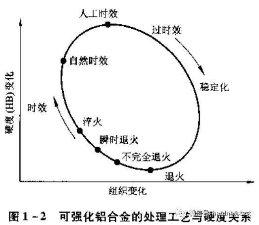

金属的硬度随冷加工变形程度的增大而提高,又随退火而使材料发生恢复再结晶的程度的增加而降低。时效强化型合金的硬度与采用的各种热处理工艺所引起的组织变化有关。如可强化铝合金的热处理工艺与硬度的关系见图 1-2

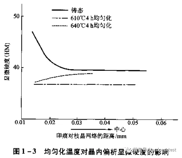

对某一种具体工艺方法,可通过硬度试验,研究其工艺参数的改变引起组织与性能变化的规律。图1-3 是以3A21(LF21)防锈铝合金为例。该种合金制品退火时,极易产生粗大晶粒,致使合金半制品在深冲或成型时,表面粗糙或出现裂纹。
实验证明,这是由于铸锭中铺在晶内偏析所造成,采取合适的均匀化处理温度可以得到改善。通过图1-3可以看出,采用610℃均匀化退火,可以消除枝晶偏析,得到均匀的硬度,从而保证产品品质。温度过高如用640℃均化退火,由于从 a(Al)中析出的 MnAl等化合物又重新溶解,晶内成分不均匀再度出现,显微硬度的分布又不均分。
