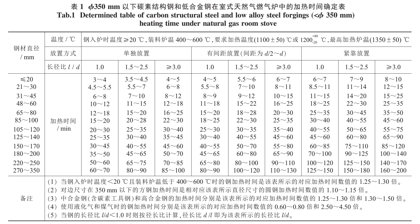

2.1 制订钢质锻件加热时间确定表
影响钢质锻件加热时间的相关因素繁多:分关键因素和次要因素。锻件加热时间是影响锻件加热时间相关因素的函数,是一个可变量,只要有一个相关因素发生变化,锻件加热时间也会发生相应的变化,因此,锻件加热时间不是一成不变的固定数,而是一个范围区间。
以 准350 mm 以下的碳素结构钢和低合金钢钢材(型材或轧材)的相关数据为研究对象,综合分析圆钢直径、长径比、放置间距、加热设备、加热介质、炉温(装料炉温与实际加热的最高炉温)、坯料温度、加热要求温度和材料牌号等诸多关键要素与相关因素,把诸多复杂因素简单化, 把诸多抽象因素数据化,以表格的形式直观地表现出来,制订了可实现定性与定量的统一、 技术与管理的统一和理论与实践的统一的如表 1 所示的钢质锻件加热时间确定表。

(3) 确定钢质锻件加热时间表表 1 的使用条件是:在室式天然气燃气炉中加热, 钢质锻件坯料入炉时温度≥20℃, 最佳装料炉温为 400~600 ℃,最高加热炉温 为 (1350±50) ℃和加热要求温度为1200(+80,-20) ℃或(1100±50)℃。
