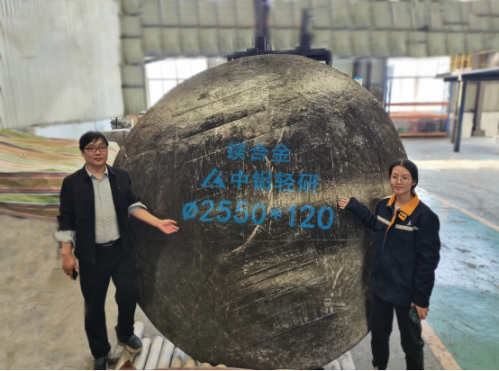

近日,中铝郑州轻研合金科技有限公司成功锻造出规格为ϕ2550*120mm的镁合金大锻板,解决了航空航天领域中大尺寸镁合金锻件制备的技术难题,进一步拓宽了变形镁合金在大型结构部件方面的应用。

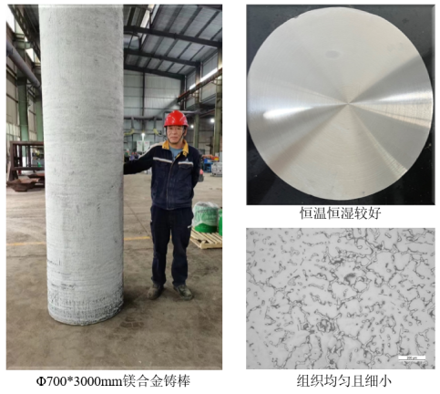

中铝轻研采用半连续铸造的方式,通过匹配各工艺参数,成功制备出ϕ700*3000mm大尺寸铸锭,铸锭断口无夹杂且恒温恒湿效果良好;内部组织均匀且细小;超声探伤可达A级要求。
铸锭均匀化后进行锻造,通过锻造工艺优化,成功锻造ϕ2550*120mm锻件;本体室温抗拉强度~260-290MPa,屈服强度~160-200MPa,延伸率~9-15%。
本次大规格变形镁合金锻件是专为航空航天领域中减重需求迫切的大型结构部件而开发,通过对合金进行成分设计,对熔铸、锻造等关键工艺进行优化,成功完成了大规格变形镁合金锻件的锻造,为航空航天和国防军工的部件开发和新型号的推进提供了有利支持。
