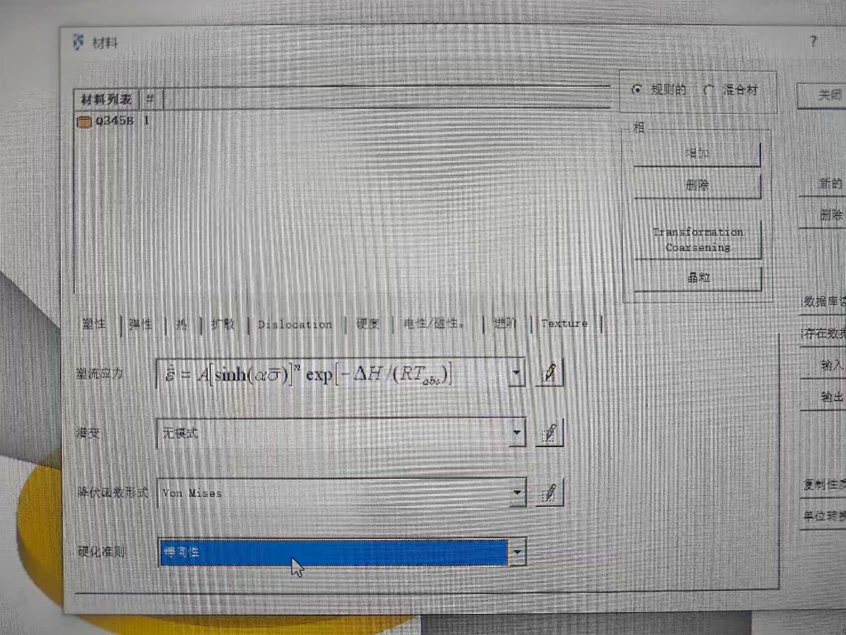

deform中极限应变率如何调低,我在deform界面里边调到0.001后,仿真过程中自动覆盖到0.05了,有大佬知道如何调低和锁住不被覆盖吗

 楼主| 发表于 2025-11-20 17:20:41 | 显示全部楼层
在材料模块没有见到呢,我之前在性质里改的,不管用,直接被覆盖。
