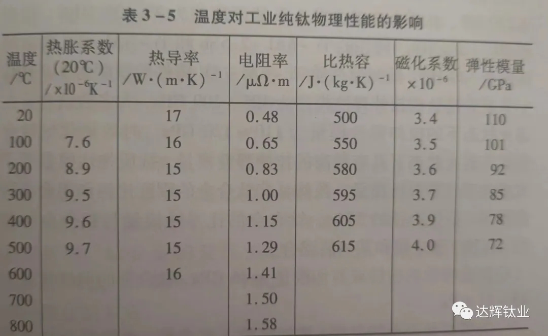

钛合金金属的特点
物理性能
铁的原子序数为 22,原子质量为 47.9,品格常数为a相(25七),a = 2.9504A,= 4.6833人。相(900C),3.3065A
(1)密度 纯铁在室温(25宅)时的密度是4.505 em(让密度约为钢的57%、铜的 60%、铝的1.8 倍),870C时是4.g/cm’,900C时是4.32 g/em’,随着铁中合金元素加人量的同、铁的密度也有所变化,其变化范围在4.4~4.9 /em之合金密度一般较大,因它加人了大量密度大的合金元素,如铝等。
(2)熔点 钦的熔点为 1668 5C。钦中存在的或加人不同的合金元素,都会使熔化温度改变。
(3)比热容 钦在20C时的比热容是 500 J·(kg·K)-,随着温度的升高,钦的比热容增大。在 882C 时,由于 a/B 转变比热容发生突然变化。
(4)热胀系数 钦的热胀系数明显低于铝和钢,100C时为7.6x10-°K-1
(5)热导率 镇的热导率很低,为17 W/(m·K)。18-8不锈钢的热导率为 16~17 W/(m·K),两者相近,这导致的铸链和料加热时或钦结构焊接时,沿着截面产生很大的温差,从而产生较大的局部应力。
(6)电阻率钦的电阻率为 0.48 u·m,的电阻是相当大的。
(7)磁化系数钦的磁化系数为 3.4 x10-6,是无磁的
(8)弹性模量的弹性模量一般为 103 ~110 GPa。拉伸为103 CPa,压缩为 105 GPa,剪切为 45 GPa。
(9)泊松比 约为0.34。温度对工业纯铁物理性能的影响见表 3 -5
