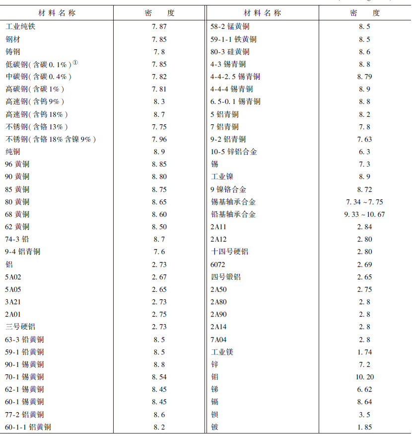

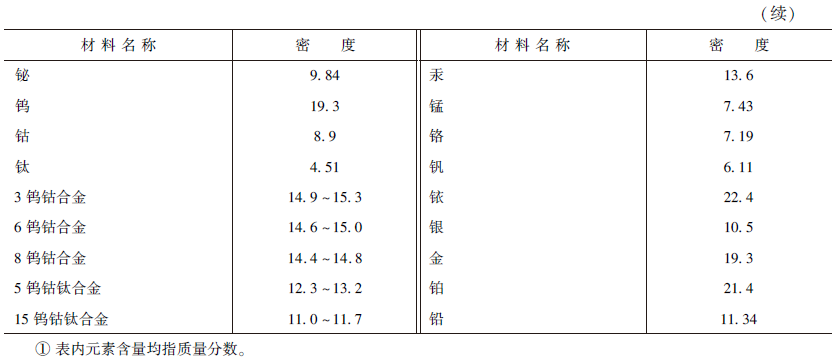

常用材料的密度     (单位: g/ cm3)

不同的钢材密度相差这么多

有计算方式的,根据含碳量和金属含量换算的
