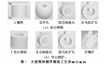

随着石化压力容器和核电设备向大型化方向发展,对大型筒体锻件提出了更高的要求,一方面是产品规格及重量在不断增大,质量要求日益提高;另一方面是采用实心钢锭锻制大型空心锻件,由于钢锭规格太大,给冶炼、锻造过程带来较大困难(指合浇能力、镦粗、冲孔等工艺过程),且锻造工序多、切除量大,制造成本高;并且大的实心钢锭凝固时间长、偏析大,难以满足厚壁筒类锻件对均质性的要求。
空心钢锭的发明很好地解决了上述难题。与实心钢锭生产大型筒体锻件相比,采用空心钢锭具有如下优点:①由于内外壁同时冷却,可减小钢锭的冷却时间,同时可减轻偏析和疏松现象,提高了坯料的均质性;②可减少镦粗和冲孔工序,提高钢锭利用率以及生产效率;③可降低对设备的
要求,显著节约生产成本。

(1)空心钢锭相比于实心钢锭铸态组织更加致密、偏析相对较小、疏松少,并在内表面形成较细的晶粒,提高了铸锭 内 表 面 质 量。对 于 铸 锭 技 术,国 内 已基本掌握,但与国外技术尚有差距。
(2)应用空心钢锭的锻造生产工艺与传统生产工艺相比具有很明显的优势,省去了镦粗冲孔工序,材料利用率高。国内研究从理论、实验以及数值模拟方面
探讨了筒体锻件的锻造成形工艺以及相关参数,有一定的理论和实践意义,但研究方法相对简单、在研究内容方面深入不够。
(3)对于空心钢锭 锻造、辗扩工艺与组织控制的研究有待于更深入的进行。
