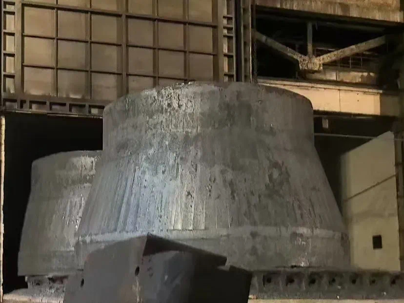

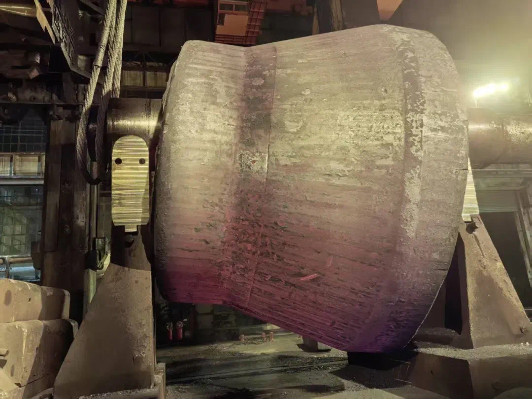

日前,核电集团所属上重铸锻公司顺利完成“国和一号”批量化项目首批2件锥体锻件的锻造成形任务,标志着集团核电装备制造能力再上新台阶。
此批锥体锻件具有独特的中间斜锥双长直段复合结构,对圆度、锥度等关键尺寸精度控制提出极高要求。面对技术挑战,上重铸锻公司大锻所与锻件分厂协同攻关,组织工艺研讨及技术交底,系统梳理锻造过程控制关键点,分厂对此成立专项科研项目对尺寸控制方法进行优化改进,形成“精准控制—动态调整—实时监测”三位一体的工艺操作方案。
锥体锻件为特大异形件,采用特殊工装模具多火次成形,具有装炉起吊难、出炉夹椭风险高、上下马架时多行车多工装联动操作复杂性高的特点。为此,锻件分厂在锻造前针对性的进行了全流程冷试联动操作演练。在锻压过程中,大锻所、锻件分厂技术骨干全程跟踪,及时做好现场服务;在成形的关键阶段,各条线加班加点,科学调配早中夜班连续作战;现场操作人员在紧凑的生产中高效完成工装准备,依据关键控制点观测动态调整锻造操作过程,并在锻件高温情况下进行异形锻件多点位的尺寸测量,全力保障生产进度,确保了核电攻关产品的顺利生产。
