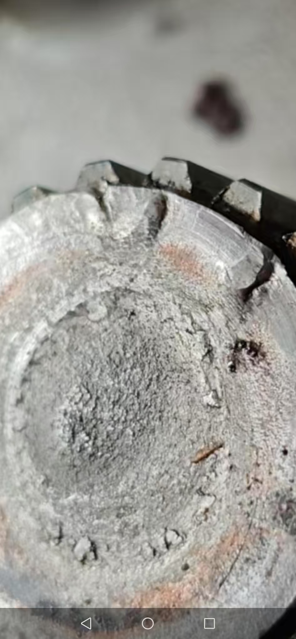

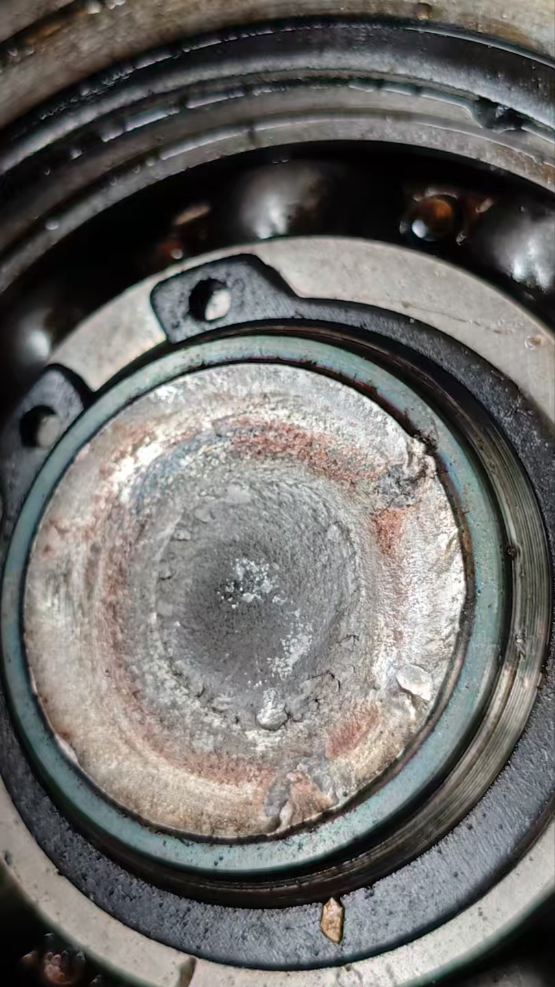

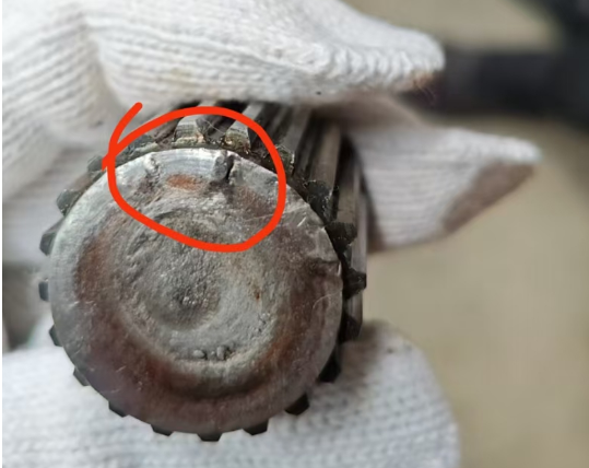

请教一下师傅们,42CrMo材料,调质加高频淬火,轴R角地方断裂,师傅们帮看看断口,什么原因引起的断裂?

有点旋转疲劳的感觉
点评
好像有点扭转疲劳  发表于 2025-5-13 13:40
