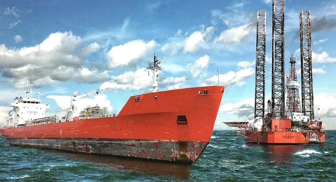

图1 船舶工业需要特别高强度的紧固件时,选用INCONEL(铬镍铁)725而不选INCONEL(铬镍铁)625。

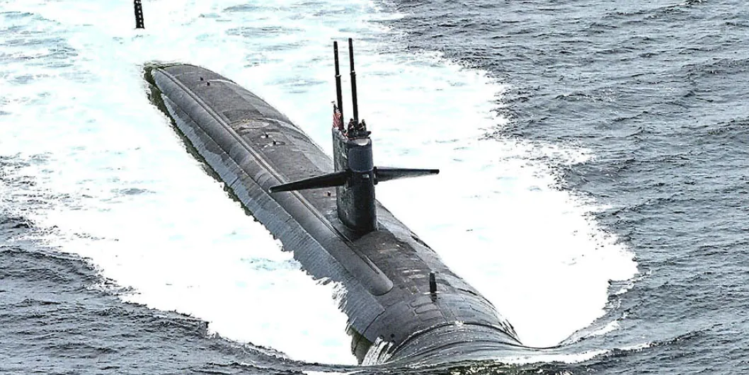

图2 INCONEL 625通常适于海水的应用环境,如潜艇推进发动机。

选择哪一种材料通常取决于合金的最终用途。      由于具有多功能性, INCONEL(铬镍铁)合金625被广泛应用于各种行业。例如:它能抵抗点蚀和缝隙腐蚀等局部腐蚀,因此常用于海水环境;它还能抵抗氯离子应力腐蚀开裂,因此,其应用包括炮艇的螺旋桨叶片、潜艇推进马达、海军多用途船的排气管道以及海底通信电缆的护套等。

INCONEL(铬镍铁)合金725也在许多行业中广泛使用。但是,当要求特别高的强度时,INCONEL(铬镍铁)合金725的被选率超过INCONEL(铬镍铁)合金625,例如在含硫气体收集器中,需要对高腐蚀性介质具有特殊的耐腐蚀性,如吊架、着陆螺柱、侧袋卷筒和抛光孔,都指定INCONEL(铬镍铁) 725合金。      与INCONEL(铬镍铁)合金625类似,INCONEL(铬镍铁)合金725也用于航海工业。例如对于高强度紧固件来说,在不牺牲抗腐蚀、点蚀或裂缝侵蚀的情况下需要额外增加强度,INCONEL(铬镍铁)合金725是一个很好的选择。
