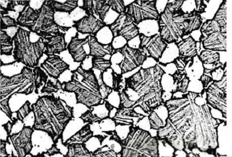

(1)双态组织
在两相区上部温区变形,或在两相区变形后重新加热至两相区上部温区后空冷,均可得到双态组织。其特征是在β转变组织中分布有孤立的初生α颗粒,体积分数一般低于50%。双态组织是指α相同时有两种形态,即等轴状初生α相和β转变组织中的片状次生α相。
双态组织钛合金具有较高的疲劳强度和塑性,与等轴组织相似,双相钛合金多数情况下均为此两种组织。两种组织的性能差异主要是因为初生α相数量的差别所致。双态组织和等轴组织的断裂韧性及高温性能劣于魏氏组织和网篮组织。初生α相数量对双态组织性能有一定影响,随初生相数量增加,断面收缩率和疲劳极限增大,强度变化不明显,而蠕变抗力及持久强度下降。当初生相数量达到一定比例后,断面收缩率增变化不明显。
