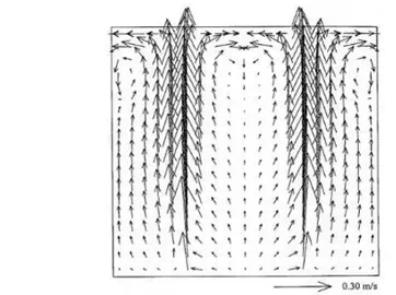

       钢水在AOD完成精炼后,继续在LF炉进行底吹氩,利用狭缝型的透气砖在钢包底部吹入细小的氩气气泡,气泡在上浮过程中会带走游离在钢水中的非金属夹杂物,顶部通过电极对顶渣进行加热,充分利用高碱性渣的对夹杂物的吸附作用,对钢水进行净化处理,提高钢水的纯净度。
       在生产N08031时,为了更好的控制夹杂物,采用双底吹系统长时间弱搅拌的方式使钢水中的夹杂物充分上浮。双底吹搅拌方式是目前国内外底吹系统中去除夹杂物效果最好的底吹方式,可有效减少搅拌死区及防止卷渣,其钢水流场情况如图1 所示。
图1 双底吹系统钢水流场图

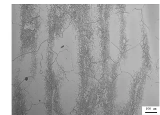

N08031含有6%的Mo和0.2%的N,所以该材料的变形抗力较大、热传导系数较低。且该材料在铸态组织下,热塑性极差,不能通过钢锭热轧成型,必须以锻造方式将铸态组织破碎变成锻态组织以大大提高钢的热塑性。锻造加热时,前期低温加热区应缓慢升温,避免加热过快引起热应力。中后期保温时间要适当延长进行高温均匀化处理。这主要是因为N08031合金成分较高,在模铸凝固过程时心部会出现成分偏析,而在热成型时偏析位置会析出大量的块状及条状有害相(高富Cr、Mo),影响材料热加工性能和腐蚀性能。未经均质化处理的锻圆中心存在大量析出相,如图2所示。为减少偏析对产品性能的影响,可引入高温均匀化处理,在一定的温度下,通过长时间的保温使元素得到充分扩散,改善其内部的元素偏析,从而避免在后续热成型时有害相带来的问题,并且提高成品的耐蚀性。
图2 未经均质化处理的锻圆析出相

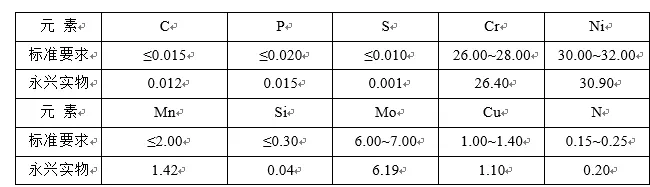

    化学成分决定了材料的基础性能,为了保证N08031的腐蚀性能和热加工性能,我司在客户标准的基础上,对化学成分进行了优化设计,并在冶炼过程中精整控制。
    P、S对大部分钢来说都是有害元素,所以对原材料进行严格管控,并通过AOD工艺,保证成品低P、低S。Cr是超级奥氏体不锈钢中不可或缺的合金元素,铬含量越高,耐蚀性越好,这是因为合金在氧化介质中可以形成Cr2O3为基体的稳定的表面防护膜,但过高的Cr含量也会促进σ相的产生,所以控制Cr含量在中下限。Ni是超级奥氏体不锈钢的基体元素,主要是为了稳定奥氏体,同时镍也能扩大钝化范围,提高耐蚀性。在综合考虑成本后,将Ni含量控制在中线。Mo可以增强合金表面钝化膜的稳定性,并提高其强度和耐蚀性,抗H2SO4、HCl、H3PO4及某些有机酸,耐点蚀及缝隙腐蚀。但过量的Mo也会促进σ相的产生,同时增加材料的变形抗力,所以将Mo含量控制在下限。固溶于基体的N元素可以提高奥氏体不锈钢抵抗一般腐蚀介质、点蚀、应力腐蚀和晶界腐蚀的性能。但过高的N含量也会增加材料的变形抗力,增加热加工难度,所以将N含量控制在中限。在腐蚀介质中,Cu可以促进不锈钢中的Cr向材料表面扩散,加速钝化膜的自我修复能力,从而提高不锈钢的耐腐蚀性能。但考虑到Cu含量过高时对热塑性的影响,将Cu含量控在下限。实际化学成分见表1。
表1 实际化学成分(Wt%)

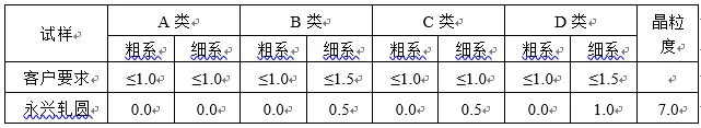

3.2 非金属夹杂物及晶粒度

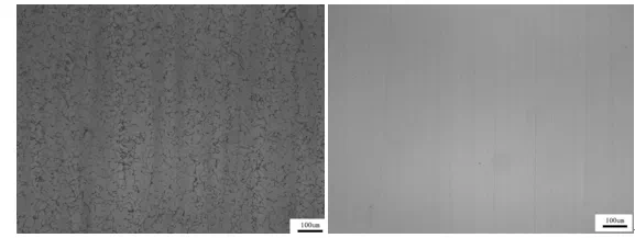

根据标准GB/T 10561和GB/T 6394,对轧圆成品进行非金属夹杂物及晶粒度检测,结果如表2所示。夹杂物水平和晶粒度完全符合客户要求。
图3是永兴轧圆的晶粒度照片。图4是永兴轧圆的非金属夹杂物照片。
表2 非金属夹杂物及晶粒度(级)
图3:晶粒度      图4:非金属夹杂物

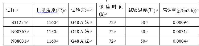

3.4 三氯化铁麻点腐蚀试验
   对生产的S31254、N08367、N08031产品按G48 A法进行检测,试样固溶处理后,放置于三氯化铁溶液,温度保持50℃,浸蚀72h。表4为实际测试结果,可见N08031三氯化铁麻点腐蚀试验结果最好。
表4三氯化铁麻点腐蚀试验

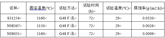

对生产的S31254、N08367、N08031产品按G48 F法进行检测,试样固溶处理后,放置于三氯化铁溶液,温度保持29℃,浸蚀72h,检测结果如表5所示。试验证明,N08031临界裂口腐蚀温度试验结果优于S31254和N08367
表5临界裂口腐蚀温度试验

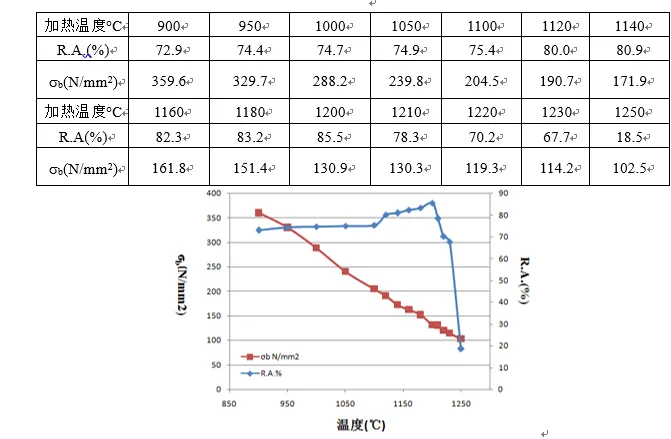

    为了研究N08031的高温热塑性,对其扁坯取样进行了Gleeble试验,结果见表6和图5。从图表中可以看出,该材料在1120℃-1200℃的温度区间内,RA%值≥80%,拥有较好的热塑性。高温下材料的抗拉强度很高,在1200℃时,抗拉强度还有130.9Mpa。
表6 N08031坯料Gleeble热模拟试验数据
图5 N08031 Gleeble曲线

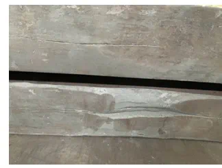

    图6为成品扁坯侧面外观图。从图中可以看到,成品扁坯侧面存在明显的折叠缺陷,这主要是因为该钢种高温变形抗力大,再加上35MN快锻机能力有限,导致扁坯锻造过程中只有上下两个平面变形,中间没有变形,从而产生了侧面折叠。后续对锻造工艺进行调整,在锻打减厚过程中勤收边,降低折叠风险。
图6 成品扁坯侧面外观图

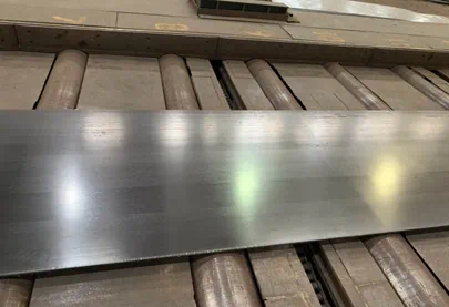

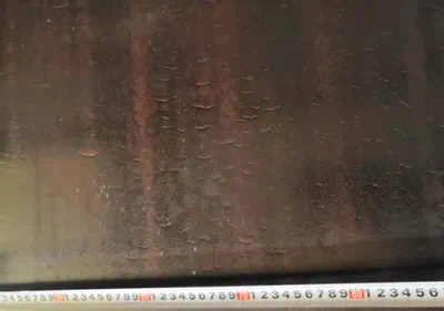

    N08031板材的轧制需多加注意,控制不当容易出现较严重的开裂现象,图7是板材上、下表面形貌。板材上表面的表面质量良好,只有在边部存在少量边裂,但板材下表面存在严重的面裂。板材面裂纹产生的主要原因是生产时前期停轧时间较久,所有辊子表面太冷,轧制时和辊子接触的坯料下表面温度整体较低,降低了材料热塑性,从而导致面裂产生。而且从Gleeble实验数据也能看出,低于1100℃时,材料塑性有明显下降的。之后控制停轧时间,将热加工温度区间控制在1100℃-1200℃,表面开裂问题基本得到解决。
(a) 板材上表面
(b) 板材下表面图7 板材表面质量
