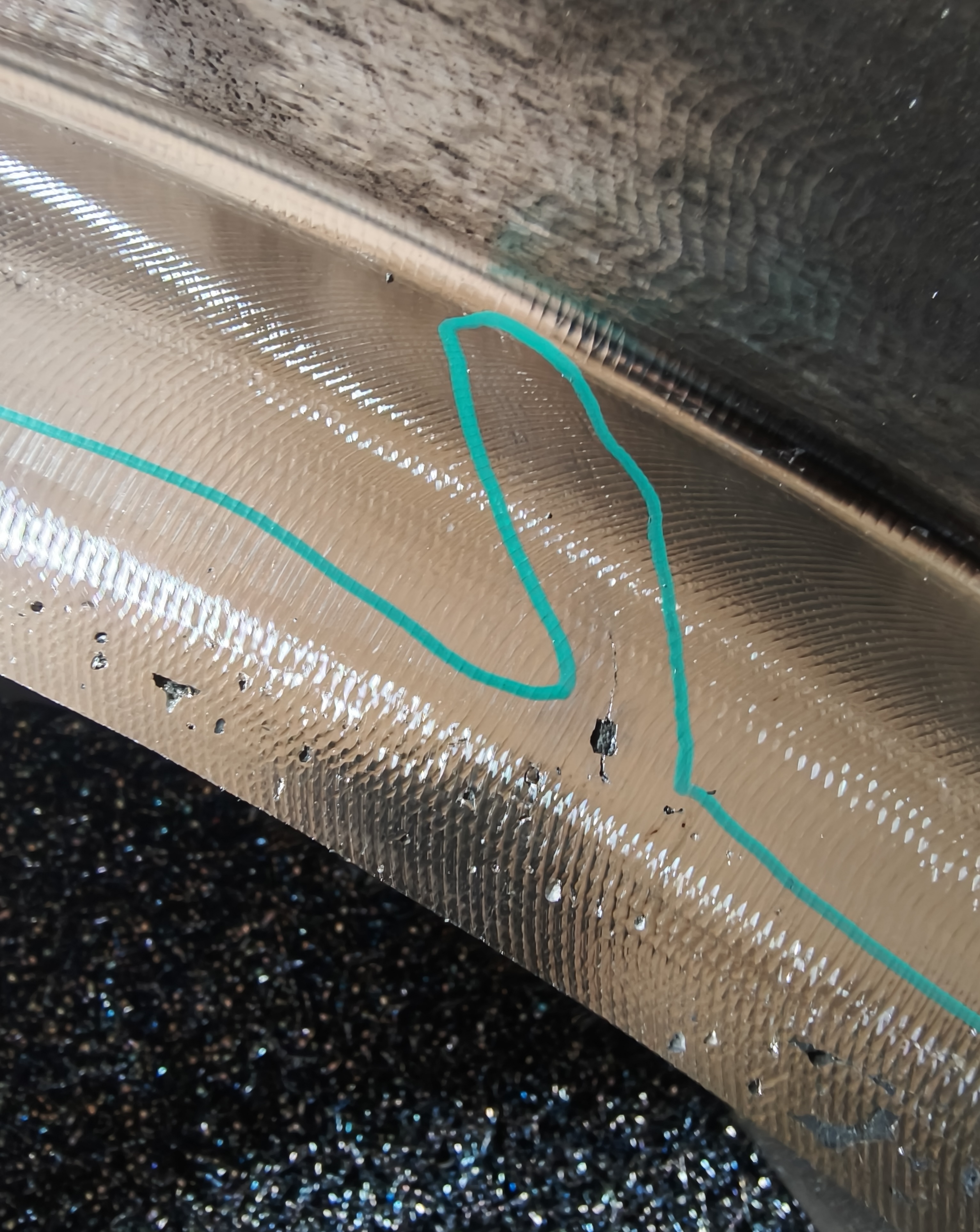

请教一下各位,谁能辨认出这是锻造缺陷还是焊接缺陷?

这是焊接的焊渣没清理干净

如果是锻造缺陷,就是表面氧化物去除有问题,锻造时候压进去的,但是看这个样子又不像。
