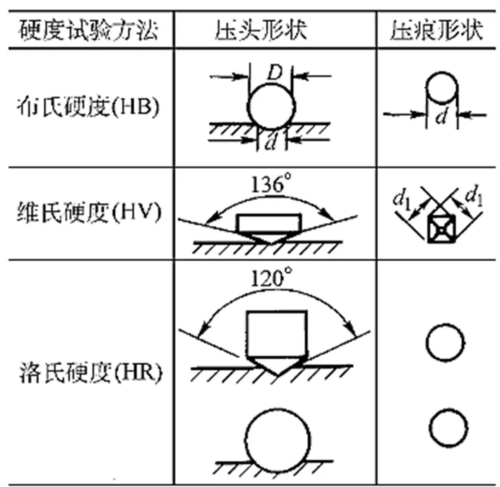

在测量零件的硬度时,大家都已经熟悉三种常用的硬度表示方法,分别是布氏硬度(HB),洛氏硬度(HR)和维氏硬度(HV)。但是针对前两种硬度,大家有时还会看到其它的写法,比如布氏硬度有HBS和HBW之分,洛氏硬度有HRA,HRB、HRC等等之分。那这些不同写法之间有什么差异呢?
先来看布氏硬度,其测量原理是采用直径为D的淬火钢球或硬质合金球,以相应的试验力F压入材料的表面,经保持规定时间后卸除试验力,用读数显微镜测量残余压痕平均直径d,用球冠形压痕单位表面积上所受的压力表示硬度值。实际测量可通过测出d值后查表获得硬度值。
HBS 和HBW的区别就在于所用的球头材料不同,HBS表示用淬火钢球压头测量的布氏硬度值,常用于测量硬度值小于450HBS的材料。HBW表示用硬质合金压头测量的布氏硬度值,用于测量硬度值为450~650HBW 的材料。针对不同硬度的材料需选用合适的球头,否则可能会因压头球体变形会使测量结果不准确。
不过在最新的标准GB/T 231中,已经规定只允许使用硬质合金球压头,布氏硬度符号为HBW,HB和HBS都属于过时的写法了。
采用布氏硬度测量,由于残余压痕面积较大,能较真实地反映材料的平均硬度,测量数据稳定,因此可用于测量组织抵大或组织不均匀的材料(如铸铁)。布氏硬度与抗拉强度之间存在一定的关系,故可根据其值大小估计材料的强度值。由于布氏硬度测量压痕大,不宜测量成品或薄片金属的硬度,主要用于原材料或半成品的硬度测量,如测量铸铁、非铁金属(有色金属)、硬度较低的钢(如退火、正火、调质处理的钢)。

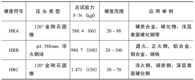

再来看洛氏硬度,洛氏硬度测量用金刚石圆锥或淬火钢球作压头,在试验压力F的作用下,将压头压入材料表面,保持规定时间后,去除主试验力,保持初始试验力,用残余压痕深度增量计算硬度值,实际测量时,可通过试验机的表盘直接读出洛氏硬度的数值。
HRA、HRB和HRC的区别就在于采用的压头和试验力的差异,具体大家可参照下表。
其实洛氏硬度标尺不仅只有A,B,C之分,还有从D到K很多其它的,可根据不同材料类型、软硬程度和厚薄程度来选用,具体大家可以参考GB/T 230标准。
洛氏硬度测量具有迅速、简便、压痕小、硬度测量范围大等优点,可用于成品或较薄工件的测量。但数据准确性、稳定性、重复性不如布氏硬度,通常需在试样表面不同部位测试三个点,取其平均值作为该材料的洛氏硬度值。为确保硬度测量的准确性,洛氏硬度一般不宜测量组织不均匀的材料。
