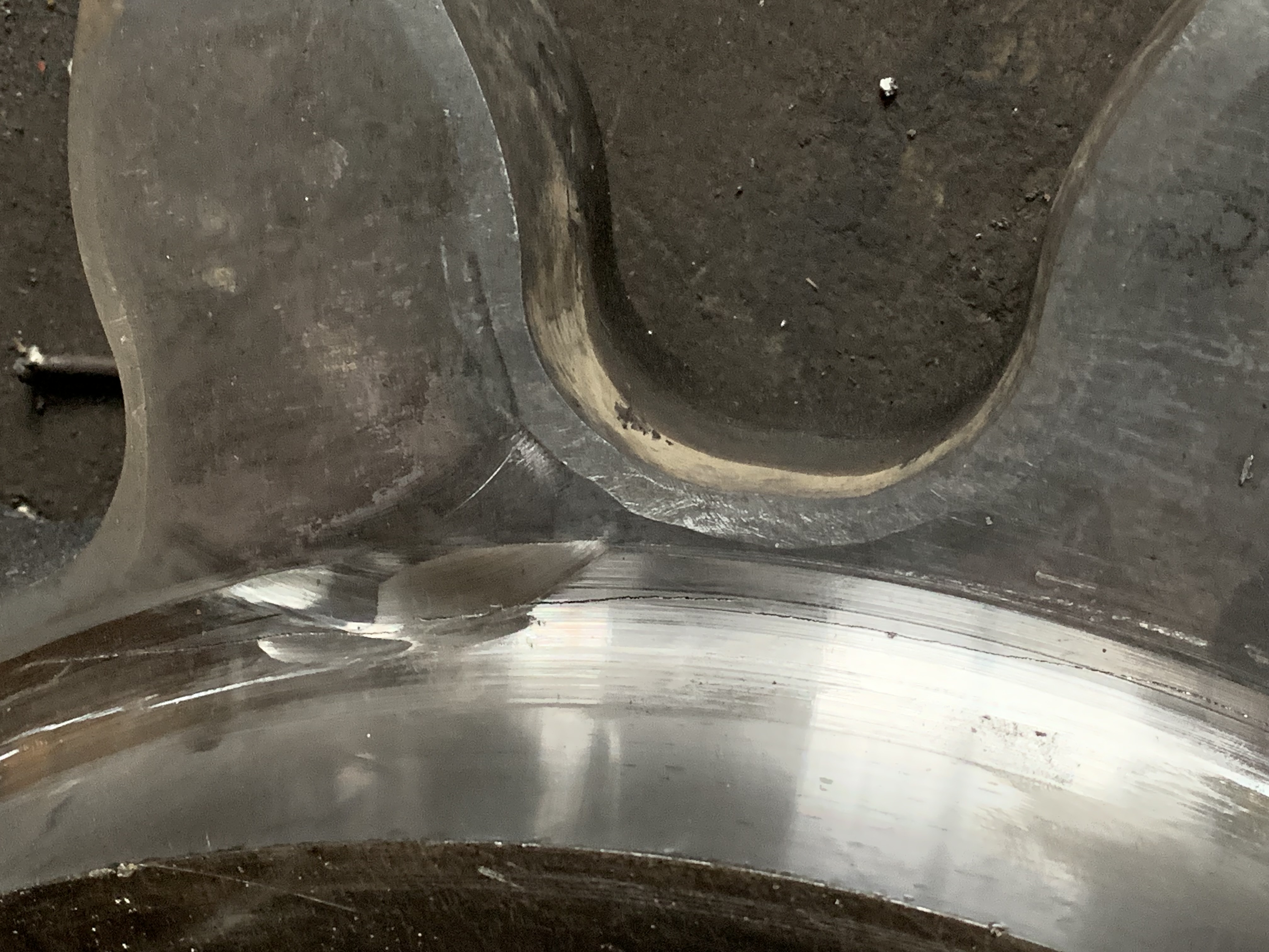

有经验的师傅帮忙分析一下,链轮一圈裂纹是什么原因造成的?

材料是18Cr2Ni4w

锻造中产生的裂纹.

原材料是板坯还是?

一共12件,裂了三件,都是同一位置裂开。明模锻造的。内空是撑大的。

400圆料,锻造比也能达到
