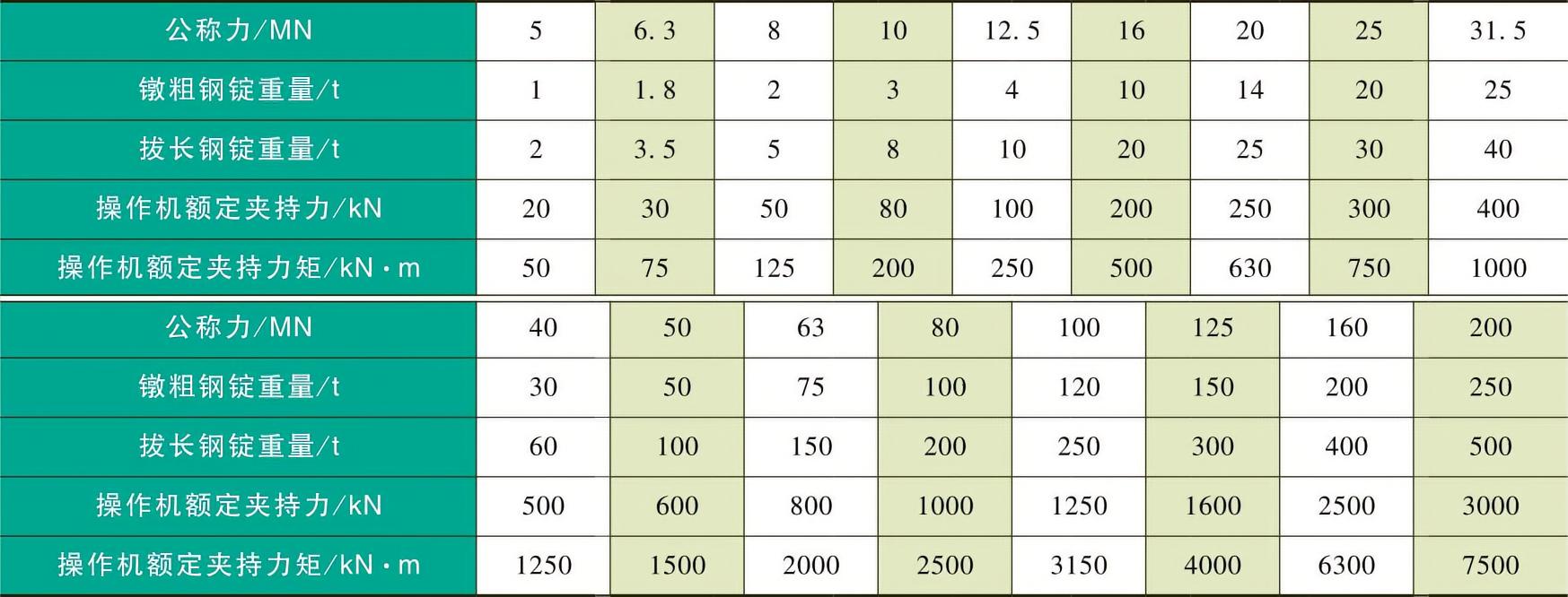

锻造操作机是自由锻液压机的重要配套设备,合理地选择锻造操作机可有效地发挥压机的锻造能力,提高生产率。
锻造液压机的锻造能力和性能特点决定了其适配操作机的合理选择范围,下表列出了一般情况下液压机系列规格镦粗和拔长锻件的能力,并以锻件重量为依据,给出了匹配操作机的主要技术参数,可供进行初步选型参考。需要说明的是,本表所列液压机的镦粗能力是按普通碳素钢锭全断面镦粗确定的,拔长重量一般按照镦粗钢锭重量的2倍左右考虑。
在实际选择过程中,由于锻造产品材料和工艺的不同,会存在较大的差异,应区别对待。盲目追求最大配置,不仅增加设备投资成本,而且由于操作机自身运动质量的增加,还会带来能源浪费和生产率低下等弊端。如果操作机配置过小,虽然操作机动作灵活,适配锻造时效率较高,但难以充分发挥液压机的全部锻造能力,造成设备资源浪费。正确的做法是:对计划锻造产品及工艺进行认真分析,正确处理锻造产品适应性与锻造工作效率的关系,锻造操作机能力选择以满足大部分锻造产品的正常锻造为主,以确保机组设备的高效节能运行;对可能存在的少量超能力范围锻件,通过其他工艺措施或辅助手段进行解决。
