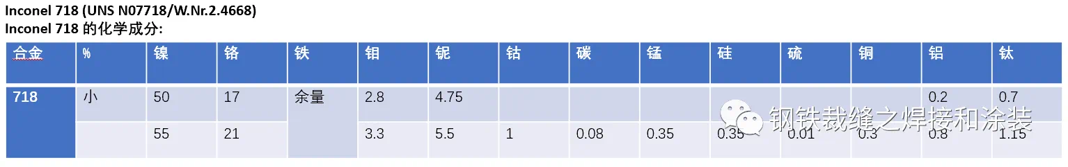

一. 化学成分和力学性能
     718合金是一种高温合金,由镍、铬、铁、钼、铝、钛、铌等多种元素组成。其中,镍的含量达到了50-55%,是合金中最主要的成分之一。由于其化学成分的特殊性质,718合金在高温、高压、腐蚀等苛刻环境下具有卓越的耐蚀性、耐热性和机械性能。
1.镍
    镍是718合金中最主要的成分之一,占合金的50-55%。镍具有良好的化学稳定性和高温强度,能够在高温下保持合金的稳定性和高强度。此外,镍还具有良好的耐腐蚀性,能够抵御各种酸、碱、盐等介质的腐蚀。
2. 铬
     铬是718合金中第二主要的成分之一,占合金的17-21%。铬具有良好的耐蚀性,能够形成致密的氧化层,防止进一步的腐蚀。同时,铬还能够提高合金的强度和硬度,提高合金的机械性能。
3. 铁
    铁是718合金中的一种重要成分,占合金的18.5-21.5%。铁的存在能够增加合金的强度和硬度,提高合金的机械性能。同时,铁还能够提高合金的热稳定性和耐腐蚀性。
4. 钼
     钼是718合金中的一种重要成分,占合金的2.8-3.3%。钼具有高的熔点和高的强度,能够提高合金的高温强度和耐热性。此外,钼还能够提高合金的耐腐蚀性和耐磨性。
5. 铝
    铝是718合金中的一种重要成分,占合金的0.2-0.8%。铝能够提高合金的耐腐蚀性和机械性能,同时还能够提高合金的高温强度和硬度。
6. 钛
    钛是718合金中的一种重要成分,占合金的0.65-1.15%。钛的存在能够提高合金的高温强度和耐热性,同时还能够提高合金的耐腐蚀性和机械性能。
7. 铌
    铌是718合金中的一种重要成分,占合金的0.05-0.15%。铌的存在能够提高合金的高温强度和耐热性,同时还能够提高合金的耐腐蚀性和机械性能。718合金的化学成分非常复杂,由多种元素组成。这些元素的存在能够提高合金的高温强度、耐腐蚀性、耐热性和机械性能,使得718合金成为一种理想的高温、高压、腐蚀等苛刻环境下的材料。                Inconel 718 合金的微观组织结构主要是奥氏体,另外包括金属间化合物,如面心立方结构的γ′相(如Ni3(TiAINb)),体心四方的γ″相(如 Ni3Nb)和 Laves 相(Fe2(Ti,Nb)),NbC 相以及δ相(Ni3Nb),主要的强化相是γ″相,是一种时效强化变形高温合金。一般来说,镍基合金的强化相中,γ′的高温稳定性要高于γ″相,因此适当增加γ′相可以增强合金的高温稳定性。718Plus合金主要由γ′相强化。合金元素Al、Nb、Ti都可以起到增强γ′的高温稳定性的作用。

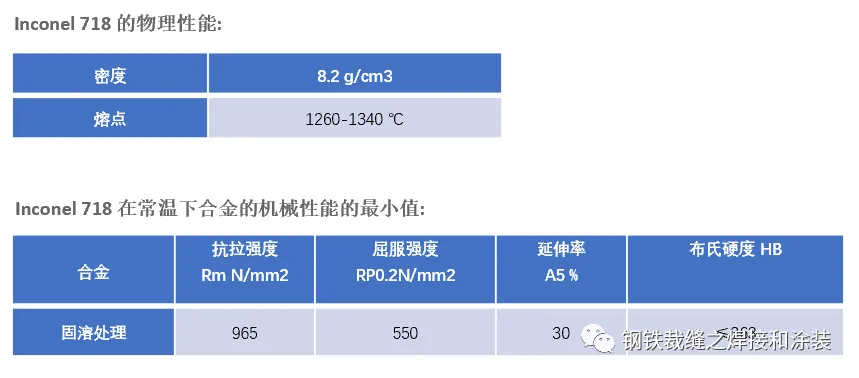

二.718合金特点和牌号
     常用的718合金按强度可分为两类,AMS规范的718,屈服强度为150ksi,和NACE规范的718,屈服强度为120ksi。
      718合金是一款可沉淀硬化的镍基合金,在高达704°C的高温环境下,仍展现出很高的屈服强度,抗拉强度和蠕变开裂强度。718合金的时效硬化反应较迟缓,因此在退火和焊接的过程中不会随加热和冷却而硬化。相比于其他添加了铝和钛的镍基超级合金,718合金的焊接性能非常优秀。
     类似牌号:GH4169、GH169(中国)、NC19FeNb(法国)、NiCr19Fe19Nb5、Mo3(德国)、NA 51(英国)Inconel718、UNS N07718(美国)NiCr19Nb5Mo3(ISO)
